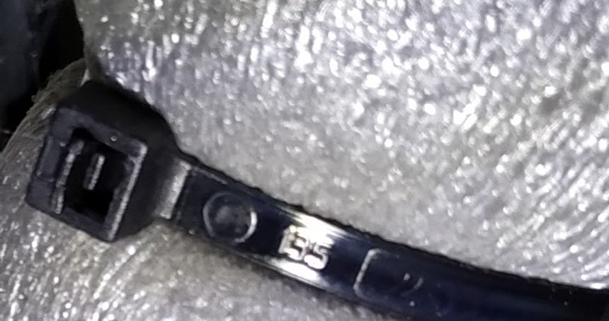

Mit Kabelbinder am Rohr und dann noch etwas Isoliermaterial drum herum,
ebenfalls mit Kabelbindern.

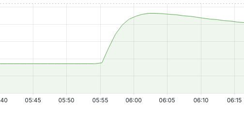

von Arthur D. (Firma: 42) (blickwinkelkanone)
Ich habe hier seit Jahren mehrere DS1820 an meiner Heizung verbaut (mit
Zips ans Kupferrohr angelegt und dann die Schaumstoffisolation drüber
gezogen).
Damit erreiche ich 10°C/min - 15°C/min als Gradient. Das reicht mir aus.
Die Speisetemperatur beträgt ~60°C.
Sensoren die ähnlich auf die Kunststoffschläuche der Heizschlangen
aufgelegt sind erreichen ~1°C/min. Dabei kommt aber die Speisetemperatur
direkt aus dem Kessel und liegt bei etwa 30°C.
Falls jemand Erfahrung hat, würde mich interessieren, welche Gradienten
mit professionelleren Anbindungen erreicht werden können.

von Rainer W. (rawi)
Der Gradient sagt etwas über das Verhältnis von thermischer Masse zu
Wärmeleitung, vorausgesetzt du bekommst einen vergleichsweise harten
Temperatursprung des Mediums hin. Wie dicht die Endtemperatur des
Sensors an der Medientemperatur im Strömungskern ist, wird er dir nicht
verraten.
Rainer W. schrieb:
> verraten.
Den >harten< Temperatursprung habe ich durch die mehr als 100l 60°C
warmes Wasser im Speicher und nach etwa (2-3)min messe ich ~57°C was mir
bei der Bastellösung völlig ausreicht. Das könnte man im Übrigen auch
noch verbessern, indem eine bessere Isolierung um die Messstelle
verwendet würde. Ein DS1820 im TO92 Gehäuse wäre auch eine Verbesserung,
da er weniger Masse hat und dadurch  vermutlich eine geringere Trägheit.
Viel interessanter bei den Heizungsmessungen bei mir ist ohnehin das
Timing.

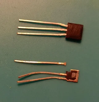

Beim DS1820 erfolgt die Wärmekopplung zu ganz großem Teil über einen der
Pins und nur wesentlich schlechter über das Gehäuse. Du musst bei denen
dafür sorgen, dass die Pins nicht als Kühlfahne für den Chip fungieren.

von Wollvieh W. (wollvieh)
Da hatte schonmal jemand die Idee, den DS18B20 kleiner zu feilen:
https://www.reddit.com/r/AskElectronics/comments/1fm4b18/how_to_make_to92_smaller/?tl=de
Offenbar kann man die Rundung relativ problemlos fast entfernen, ohne
das Teil zu zerstören. Was auch immer das für nützliche Auswirkungen auf
thermische Trägheit usw. haben mag. (Das Foto zeigt den zerstörenden
ersten Gang, um überhaupt mal das Innenleben zu erkunden.)
