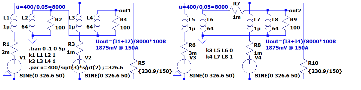

Im Anhang eine Simulation der beiden Möglichkeiten:
  1. Jeden Wandler extra abschließen und beide in Serie schalten.
  2. Beide Wandler parallel schalten und eine (oder zwei) Bürde(n) verwenden.
Beide in Serie mit einer Bürde ist ungeschickt, da bei einer Öffnung eines Primärkreises die andere Sekundäre quasi offen ist.

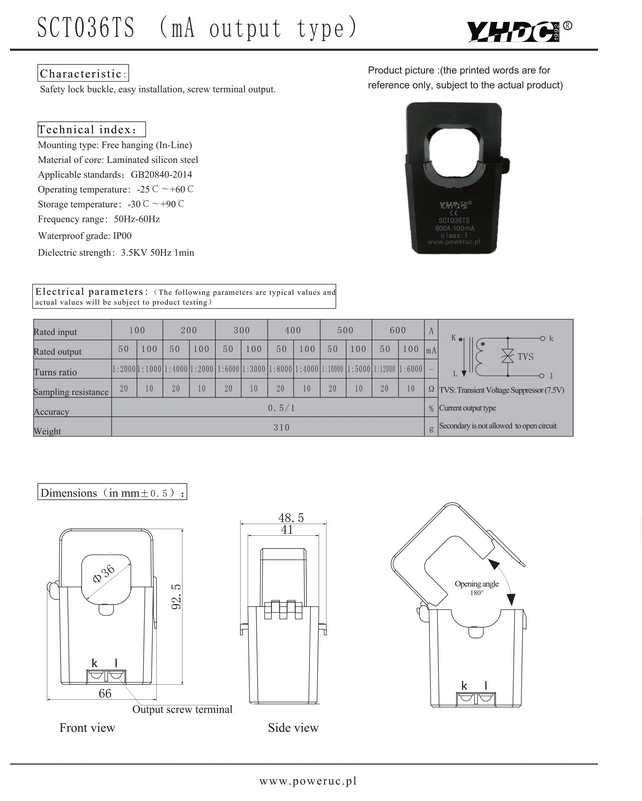

Hallo Thorsten Ein vernünftiges Datenblatt von dem Wandler SCT036-600 habe ich nicht, nur diesen Bild. Eine Bürde hatte ich nicht angeschlossen nur das Voltmeter. Übernommen werden soll die Messung durch einen Huawai EMMA Energiemanagement Assistant. Dieser kann 80A Direkt oder alles andere über die CT Eingänge (50mA Wandlerverhältnis wird konfiguriert).

Theorie/Grundlagen:
Wenn die Bürde "null Ohm" hätte, flösse die Stromsumme der beiden Wandler (Sekundärseiten parallel).

Ein Messung ohne Bürde ist sinnlos. Genauso wie eine LTspice Simulation mit unbekannten Parametern (Kern, Sättigung??)
ALLE Wandler in der Tabelle haben bei Nennstrom mit korrekter Bürde eine Ausgangsspannung von 1V. Dies ist nicht überraschend, da alle Wandler den gleichen Kern haben. Die Bürde bei allen xxxA/50mA Wandler ist 20 Ohm.
Um 2 Primärströme zu addieren würde ich die Sekundärseiten parallel schalten und mit 10 Ohm abschließen. Damit gibt es bei gesamt 800A wieder 1V am Ausgang und der Kern geht nicht in Sättigung.
Stromwandler sind Stromquellen: Wenn SEK offen ist, dann hohe Spannung (hier mit 7.5V begrenzt) und der Kern brennt ab, da Sättigung.

Anstatt ein Bildchen anzuhängen, hättest Du den Text kopieren können:
Current range Direct connection: ≤ 63 A, external CT¹ : > 63 A
*1. The secondary current of an external CT connected shall be 50 mA, and the cable length can be up to 30 m.
Und kilometerlange Dateinamen ohne Endung (Extension) baucht niemand. Die Datei ist ein PDF, nochmal mit aussagekräftigem Namen im Anhang.
Ich würde einfach beide parallel schalten und als externen Current Transformer anschließen.
