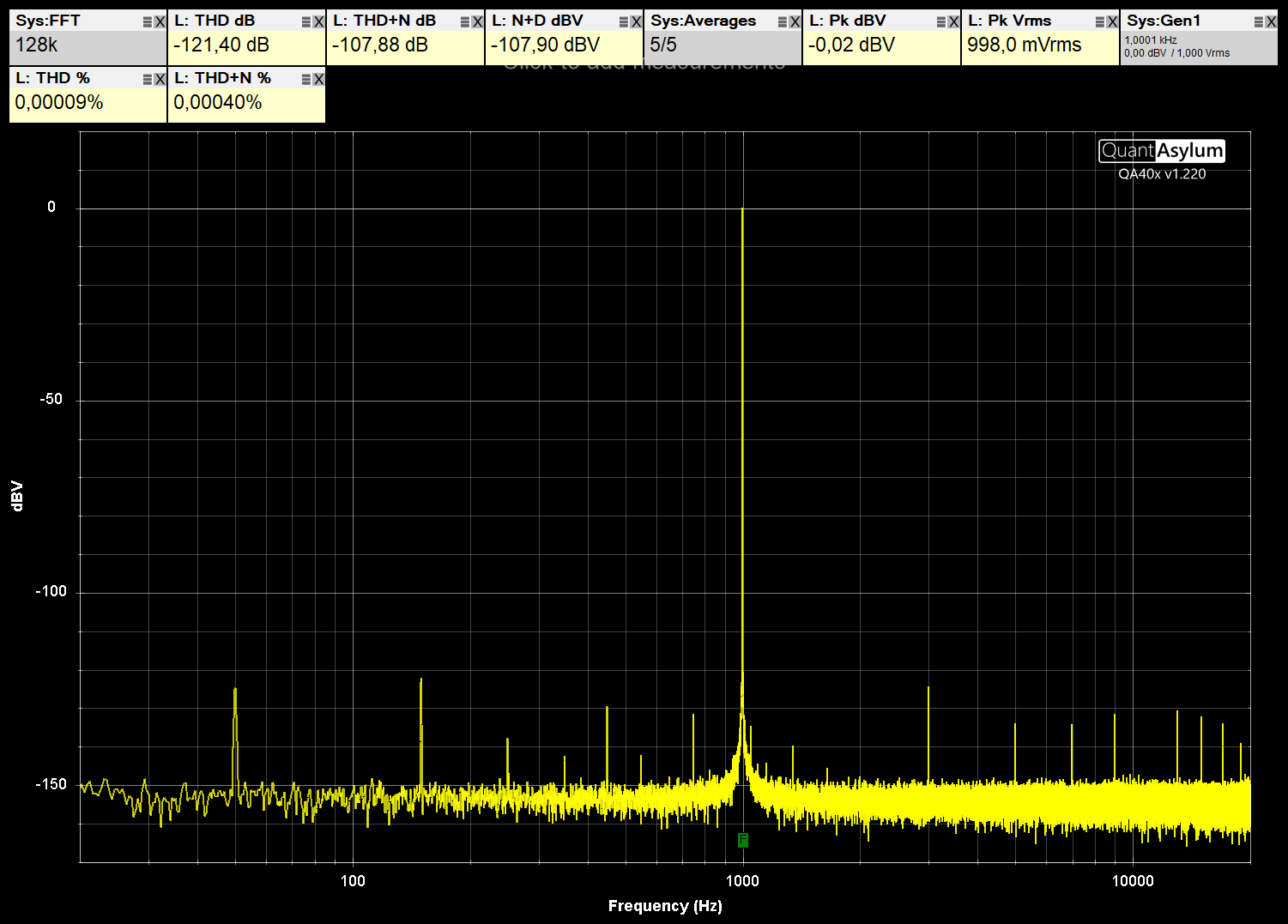

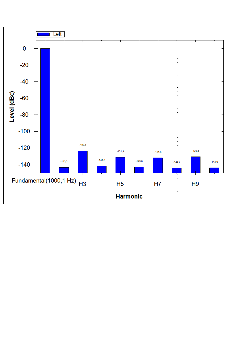

von Vanye R. (vanye_rijan)
> Diese Geräte werden zur Zeit gebraucht
> immer noch preislich relativ hoch gehandelt.
Ich glaube das ist so eine Seniorensache. Man will das wo man 1990 nur
von traeumen konnte. :-D
> THD, Frequenzgang etc. kann man heute auch mit modernen Oszilloskopen
> und deren umfangreichen Funktionen (z.B: FFT) testen.
Echt jetzt? Erklaer mal...
Wuerde ich selber krasse Audiosachen entwickeln dann wuerde
ich mir wohl den hier kaufen:
https://quantasylum.com/products/qa403-audio-analyzer
Zum reparieren eines existierenden Geraetes reicht aber IMHO wirklich
ein Oszi. Entweder die Kiste ist kaputt und dann ist das sofort sichtbar
oder sie ist es nicht. Das du einen Fehler hast der den Klirrfaktor so
verschlechtert das es nur mit edler Hardware messbar ist, aber nicht mit
Ohren oder Oszi sichtbar scheint mir eher unwahrscheinlich. Vielleicht
sogar unerheblich. .-)

von Udo K. (udok)
Andreas U. schrieb:
> ich wollte mal ein paar Einschätzungen bezügl. der schon älteren Rohde &
> Schwarz Audio-Analysatoren UPD (Baujahr ca. 90iger Jahre) von
> Audiotechnikern unter Euch hören. Diese Geräte werden zur Zeit gebraucht
> immer noch preislich relativ hoch gehandelt. Bestimmte Messmöglichkeiten
> dieser Geräte, wie z.b.: Messungen von Gleichlaufschwankungen, benötigt
> man wahrscheinlich heute nur noch bei der Reparatur von alten
> Audiolaufwerken.
Die Analogtechnik ist sehr gut, das Problem ist der eingebaute PC.  Der
ist heute völlig veraltet.
Die Geräte habe einiges an Optionen für verschiedene Messungen.  Der
superklirrfaktorarme Generator ist etwa so eine.  Ohne die ist das Gerät
etwa auf dem Niveau einer guten Soundkarte - mit galvanisch getrennten
Ein- und Ausgängen und hohem Ausgangs Pegel.
Für digitale Messungen mit neueren Protokollen sind die ungeeignet.
Neben UPD gibt es auch noch UPL und UPV, die sind etwas moderner.
Ich würde die nur kaufen, wenn das Gerät sehr günstig ist oder wenn ich
das Gerät gut kenne.  Die Bedienung setzt mehrmaliges Lesen der
Handbücher voraus.
Sind ähnlich wie Audio-Precision Geräte (etwa SYS2322 oder günstiger
System One), die sind verbreiteter und arbeiten gut mit modernen PCs
zusammen.
Das Quantasylum Gerät ist überteuert, die haben Soundkartenchips der
guten Mittelklasse eingebaut.  Das kannst du mit einer Soundkarte und
einer Freeware Software günstiger haben.  Für digitale Protokolle sind
die auch ungeeignet.
> Würdet Ihr diese Geräte alten R&S Geräte heute noch empfehlen?
Die meisten Oszis haben 8 Bit Wandler eingebaut, wie willst du da einen
Klirrfaktor über 40 dB messen?
Andrew T. schrieb:
> Dann doch lieber einen Wandel&Goltermann NFA1 nehmen, da lohnt der Kauf
> mehr.
Wenn es nur um Analogtechnik geht, dann ist ein Amber Model 3501 auch
eine gute Wahl.  Gibt es manchmal günstig in der Bucht und braucht auch
kein Schwerlastregal :-)

Guten Morgen in die Runde,
nach dem ich letzte Woche den QuantAsylum QA403 Audio Analyzer bekam,
habe ich heute Morgen einen Test zur Ermittlung der vorgegbenen
Werksspezikationen gemacht (Loopback = alle Eingänge bis auf den
Testeingang mit 50 Ohm abgeschlossen, den offenen Eingang mit einem
Ausgang mit einem 50cm CLF 200 Koaxkabel verbunden). Es war ein THD Wert
von max. 0,00009% "heraus zu kitzel".
Der Hersteller garantiert -115dB.
Also scheint das mir vorliegende Exemplar minimal besser zu sein...
Aber schaut selbst, hier noch die Bildschirmanzeige / grafische Anzeige.
von Andrew T. (marsufant)
Danke Dir für Deine Ergebnisse, Andreas
Dann werde ich den QA403 mal besorgen und  meinem NFA zur Seite Stellen.
Es scheint sich zu lohnen.
Den Analog Precision habe ic him Zugriff auf der Arbeitsstelle - eine
wirklich andere Welt an Genauigkeit, was AP da geschaffen hat.
Zeig mal THD+N über Pegel und über Frequenz.

Hier nochmal eine Grafik
