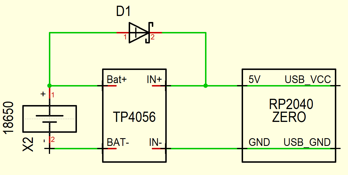

ich möchte eine Schaltung basierend auf dem RP2040 Zero mobil betreiben.
Wenn der RP2040 an USB angeschlossen ist, soll der Akku über den
Laderegler TP4056 geladen werden. Ohne Stromversorgung über USB soll er
dann vom Akku versorgt werden. Wenn ich den Pluspol des Akkus aber mit
dem 5V Pin des RP2040 verbinde, dann kann der Akku zwar den RP2040 mit
Strom versorgen, allerdings würde er dann bei USB-Betrieb mit 5V
versorgt, was vermutlich nicht gut für den Akku ist.
Eine Diode in der Leitung würde das verhindern, sorgt aber auch für
einen nicht hilfreichen Spannungsverlust.
Hat Jemand einen Vorschlag für eine bessere Schaltung für mich?

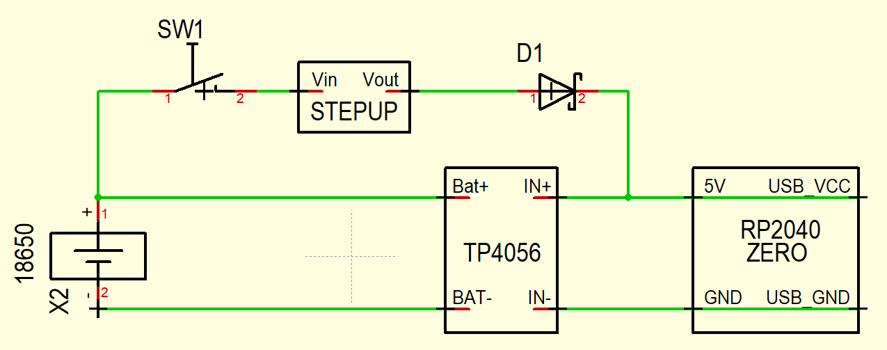

Dann eben ein Ladeplatinchen für LiIon mit Protectorchip, mit Micro-USB
oder USB-C, und ein Stepup-Platinchen für 3-4,2V--->5V.
von Thomas M. (fischfinger)
Ein Stepup Regler könnte den Spannungsverlust der Diode mehr als
kompensieren, evtl. sogar die Diode überflüssig machen wenn der Regler
bei umgehrter Polung sperrt.
Ich glaube so macht das keinen Sinn weil der Akku sich ja im Kreis
laden/entladen würde was den Akku leersaugt

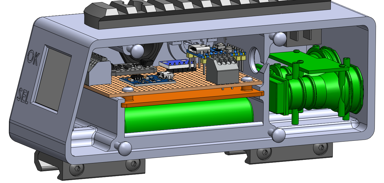

der Strombedarf des RP2040 Zero ist nicht das Problem, könnte auch sein
das der RP2350 besser ist. In meinem Gerät sind neben dem RP2040 noch
diverse andere Verbraucher wie Sensoren und ein Display verbaut.
Außerdem wird das Gerät nur bei Bedarf eingeschaltet. Ich habe schon
einen Prototypen gebaut und habe keine Klagen bezüglich der
Akkulaufzeit. Bei dem war aber nur der TP4056 per USB nach außen
geführt, jetzt soll aber auch der RP2040 per USB flashbar sein, was die
Ursache meiner Frage ist.
Der könnte z.B. so rein, aber wie gesagt macht die Schaltung so keinen
Sinn. Ich hoffe Jemand hat einen guten Vorschlag für mich

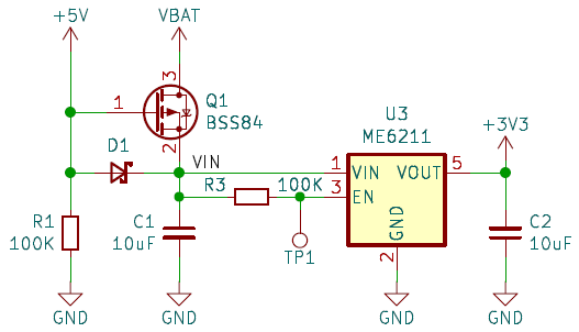

Ich habe mir mal den Schaltplan eines Moduls angesehen welches einen
Laderegler on Board hat.
Der Auschnitt scheint die beiden Pfade und deren Trennung zu zeigen.
Ich würde mir mal den MOSFET beschaffen, das nachbauen und hoffen das es
so geht. Leider bin ich nicht sehr erfahren mit Transistoren, mein Ding
ist mechanisches Design und Softwareentwicklung.
Ich sehe gerade das geht ja garnicht.
Diese Schaltung hat 3 Pfade, 5V, VBAT und einen Pfad zum
Spannungsregler.
Ich habe ja nur 2 Pfade, einen 5V der aber sowohl Ausgang als auch
Eingang ist und VBAT.
von Michael B. (laberkopp)
> Sinn
Perpetuum Mobile, Akku laden aus Akkustrom, der Lügenbaron zieht sich am
Schopf aus dem Sumpf?
von Manfred P. (pruckelfred)
Das hat Thomas schon selbst erkannt, aber in seinem 'Schaltplan' nicht
berücksichtigt.
