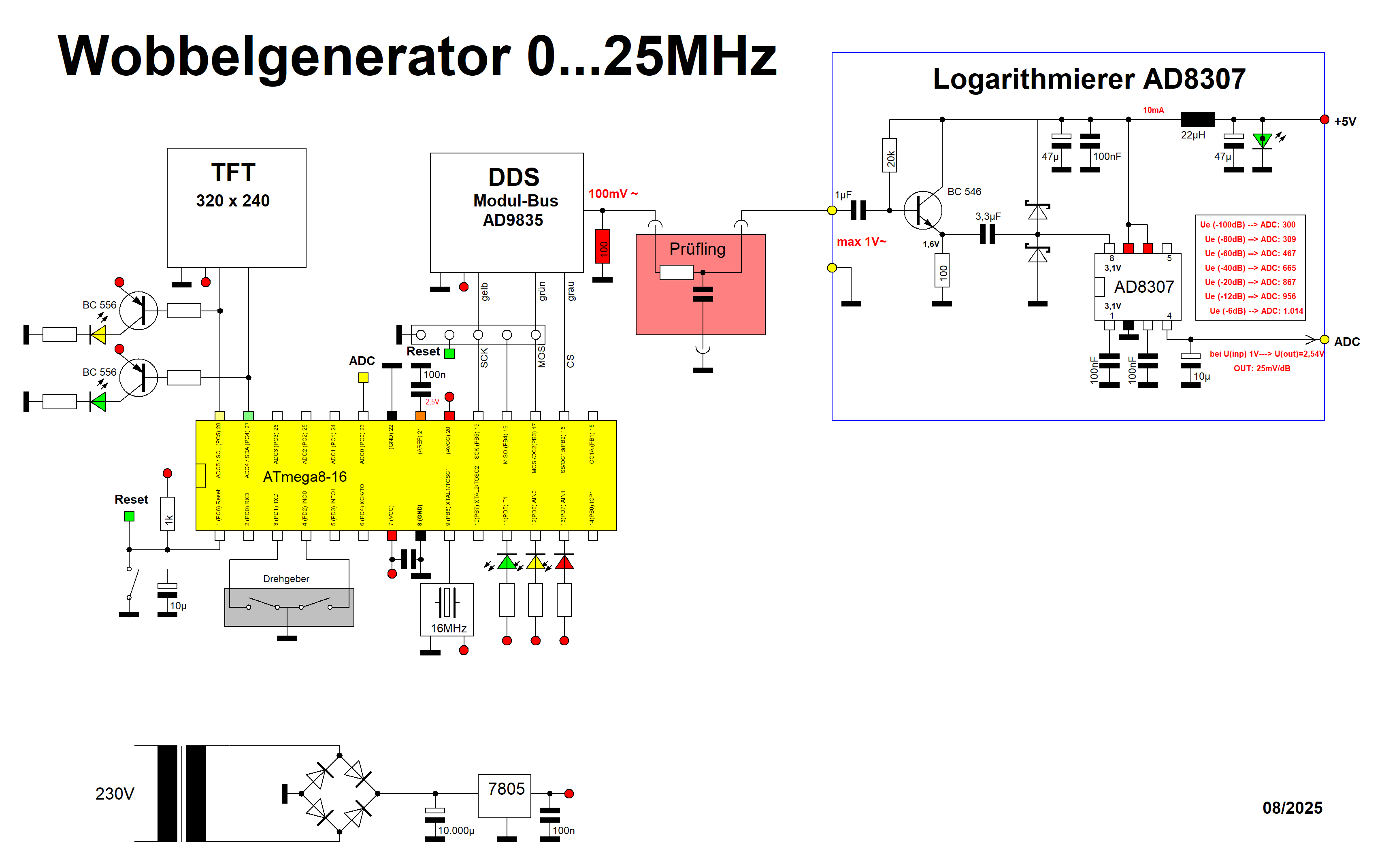

ein kleines Beispiel eines Wobbelgenerators bis 25 MHz mit einem
TFT Display EDIPTFT32ATP (ziemlich teuer)
DDS AD9835
Logarithmierer AD8307
Prozessor ATmega8 16MHz
Die Sinus-Ausgangsspannung des DDS beträgt ca. 100mV.

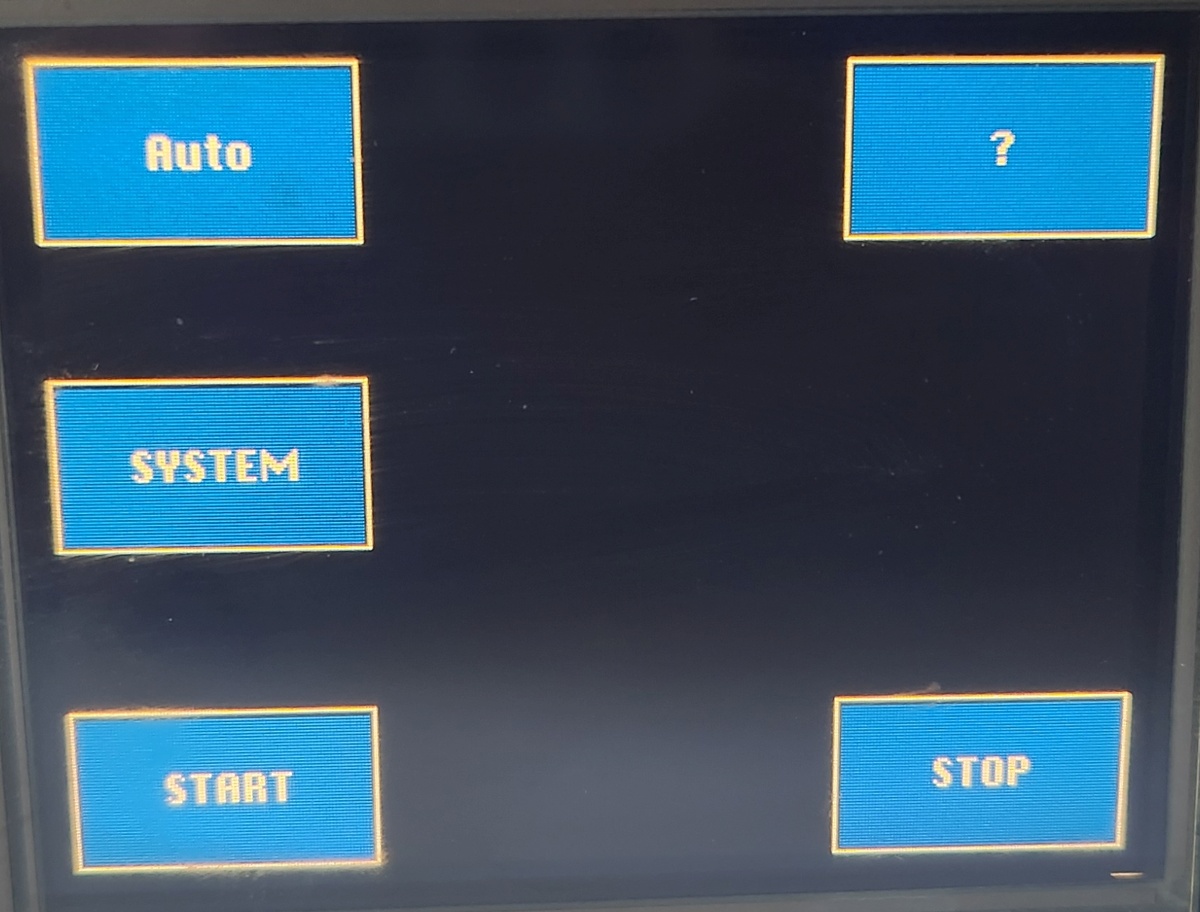

Menuegeführt wird die Start- und Stopfrequenz des DDS progammiert.
Mit dem Drehgeber (oder Taste "Auto") kann die Kurve in Y-Richtung
angepasst werden.

von Bernhard S. (bernhard)
Update Logarithmierer
Eigangswiderstand nun 2.2 G Ohm, das Netzwerk, der Prüfling,
wir nun kaum noch belastet.
Ein JFET 2N4393 bringt die Lösung :)
Liegt wohl eher bei 2.2 MegOhm.

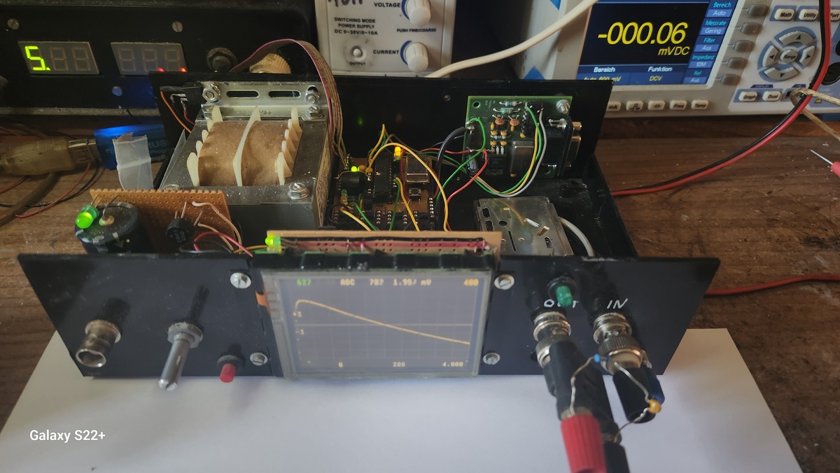

von Wastl (hartundweichware)
Ich frage mich gerade wozu man dafür einen Trafo braucht der
mindestens geschätzte 50 Watt leisten kann.
von Soul E. (soul_eye)
Damit der Gerät nicht vom Tisch fällt, wenn man da zwei BNC-Kabel
anschließt.

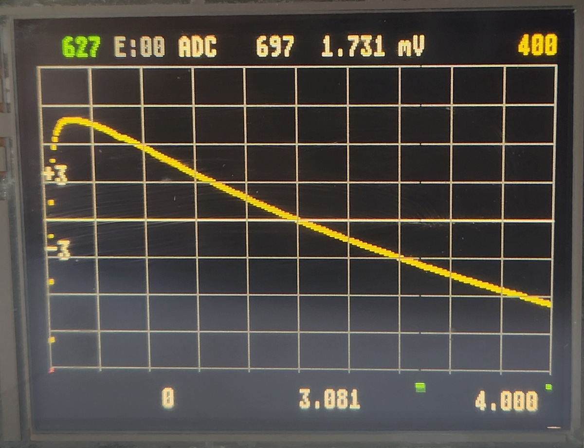

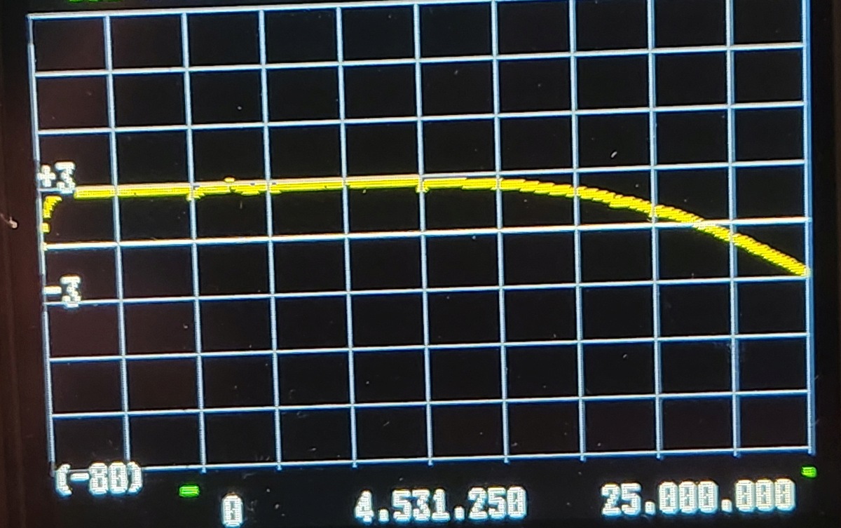

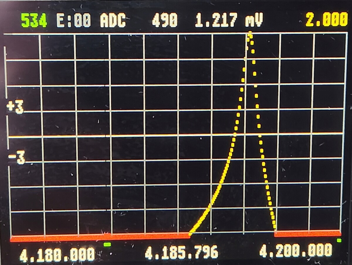

Ein Beispiel aus der Praxis....

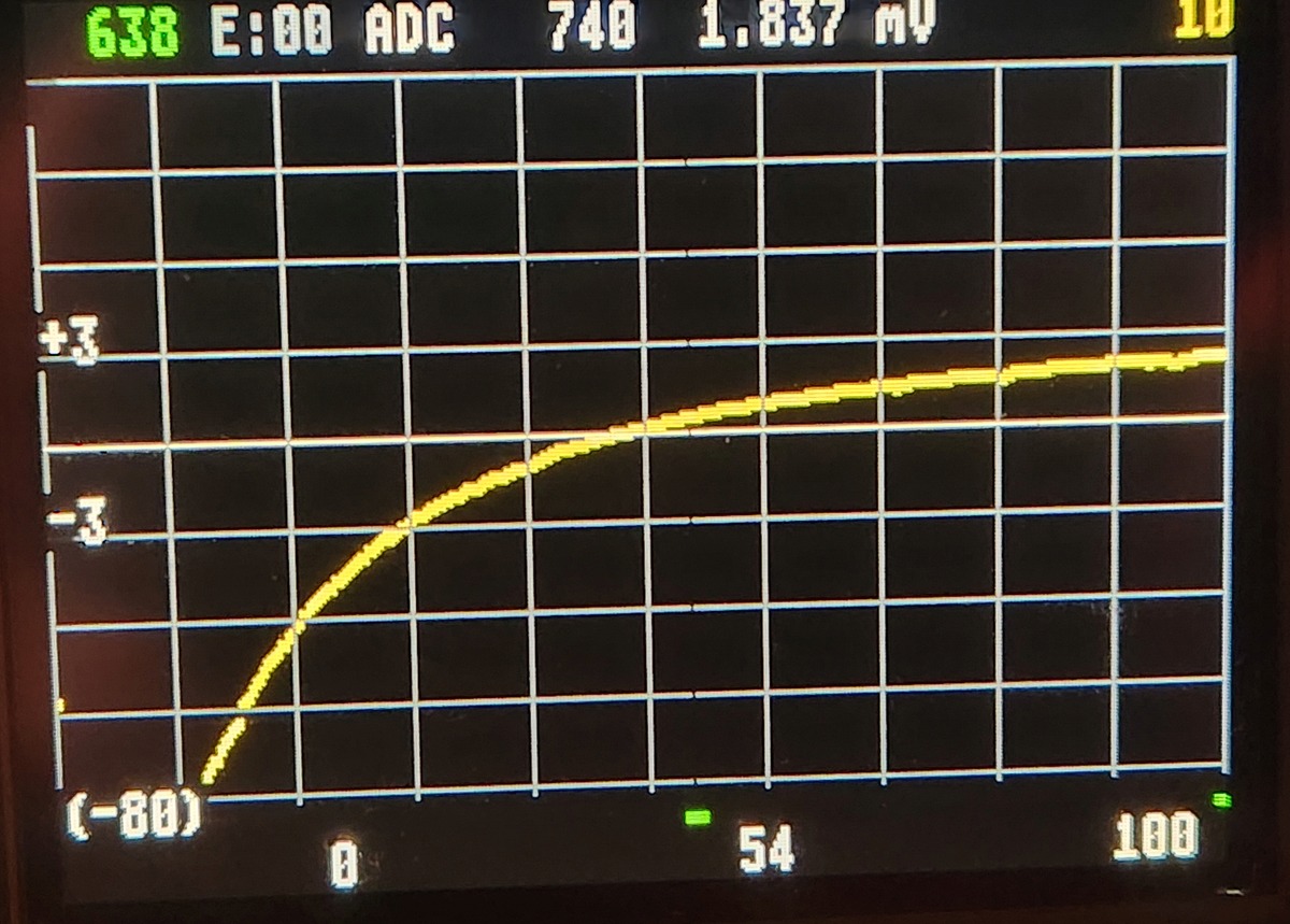

...die untere Grenzfrequenz des Wobbelgenerators liegt bei ca. 30 HZ.
Ausgang und Eingang des Wobbelgenerators sind miteinander verbunden.
