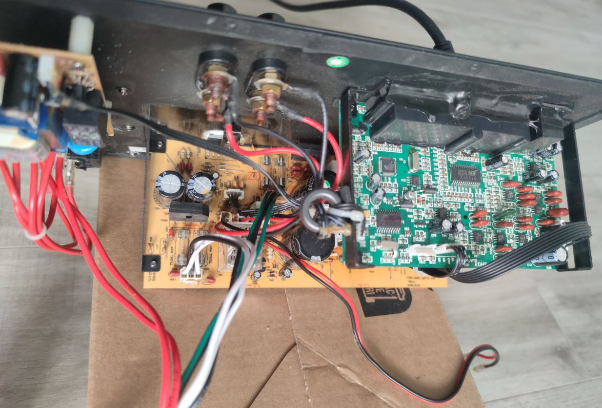

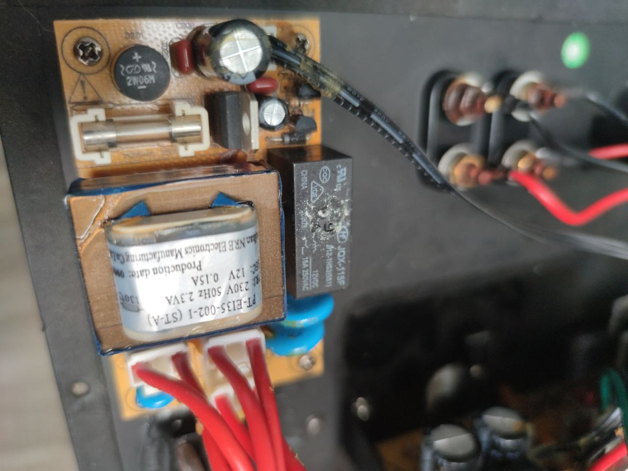

Guten Abend,
stimmt die Verkabelung wie auf dem Bild zu sehen? Nur die 4 Steckerkontakte vom Schalter und Stromanschluss wurden abgezogen.
Ich bin mir nicht mehr ganz sicher, weil ich vergessen habe, ein Foto vor dem Abstecken zu machen. Rein theoretisch dürfte es zumindest beim Schalter egal sein. Beim Stromanschluss dürfte maximal Relay/Sicherung drauf gehen. Eigentlich dürfte der Stromfluss bei vertauschter Verkabelung nur entgegen gesetzt laufen.
Danke und schönen Abend noch.
(Firma: matzetronics) #7926374
Wenn du dich an die Nummern von der Leiterseite der Platine hältst, sollte alles klappen - da stimmt deine Vermutung. Der Strom zum Kleintrafo geht über den Hauptschalter und das Relais schaltet die Hauptversorgung zum Rest des Apparates. 1+2 = Netzeingang , 3+4 = Schalter

OP #7927012

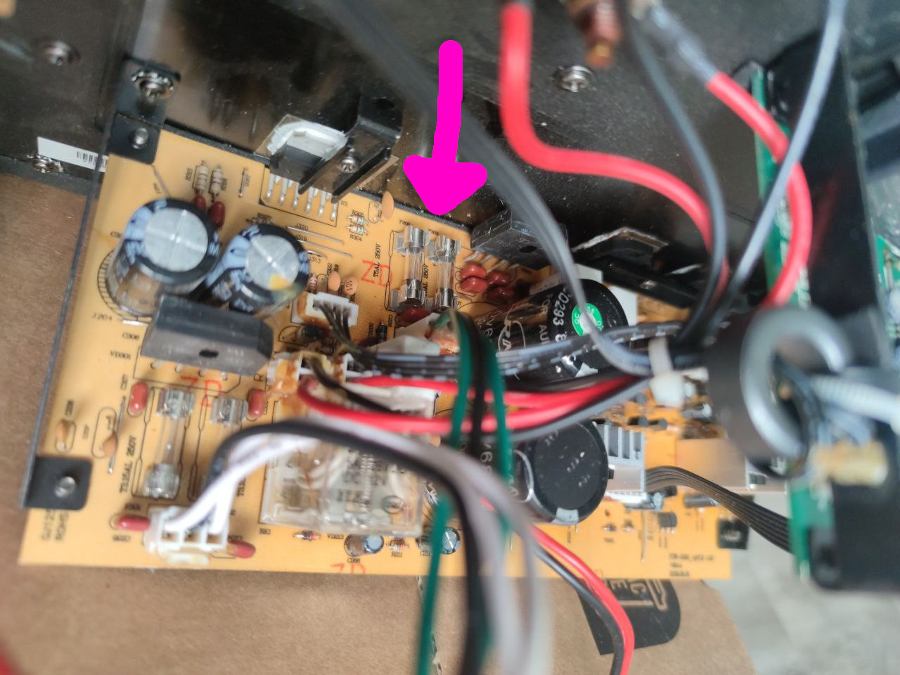

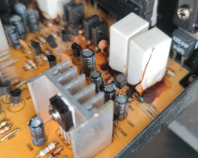

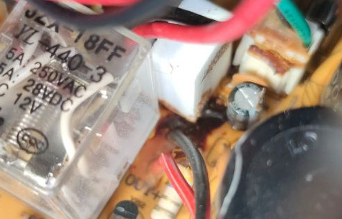

Richtig, es ist ein älterer Subwoofer (CC 200 SW), den ich versuche zu reparieren und dadurch Elektrokenntnisse aufzubauen.
Bisher dachte ich, nur die Sicherungen seien defekt (Pinker Pfeil im Bild, waren durchgebrannt). Gestern habe ich diese ausgetauscht aber leider sind die Neuen sofort beim Einschalten erneut kaputt gegangen. Zwei Relays sind verbaut. Das eine klickt, das andere konnte ich nicht hören. Meine aber, dass ich, als der Subwoofer noch funktionierte, immer zwei klicks gehört habe. Meine Recherche ergab, dass oft ein Relay, Kondensator oder Transistor die häufigste Ursache für einen Defekt bei diesen Geräten ist.
Anbei noch ein paar Bilder. Wie würdet Ihr weiter vorgehen? Mit einem Multimeter die Bauelemente durchtesten?
#7927027
Sicherungen brennen nicht grundlos durch, sondern sie verhindern nur, dass größere Brände/Folgeschäden entstehen. Der Fehler liegt woanders.
Deshalb:
... Relays ...
Meinst du vielleicht ganz gewöhnliche Relais? ;-)
(Firma: matzetronics) #7927094
Da die Sicherungen auf der Sekundärseite des Haupttrafos anscheinend nicht durchbrennen, klingt das für mich nach defekter Endstufe. Das ist für einen Rookie nicht einfach zu reparieren.

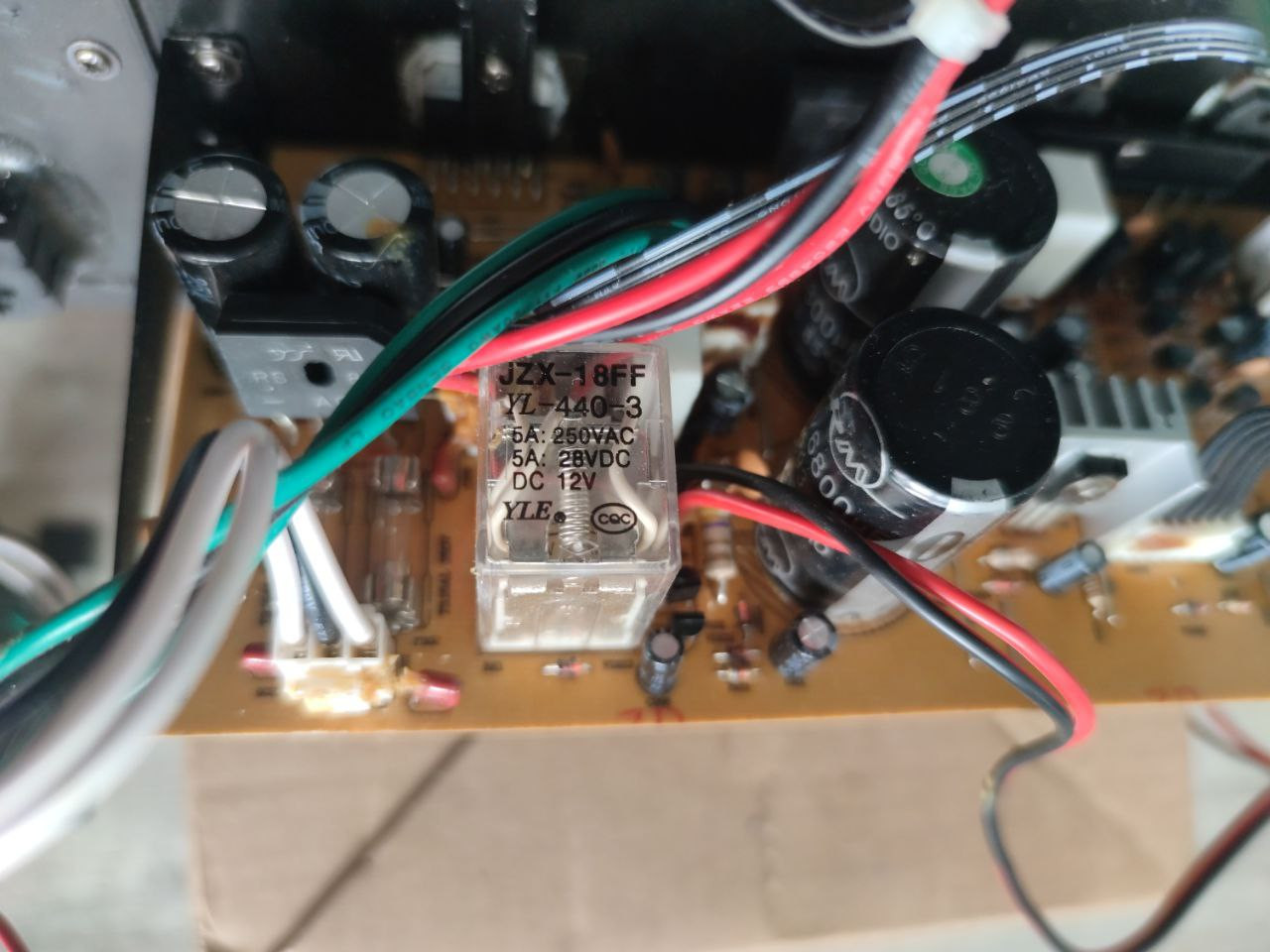

Jo. Zuerst das Standby-Relais auf der Netzeingangsplatine, dann das Lautsprecherschutzrelais auf der Hauptnetzteilplatine. Das Schutzrelais zieht nicht an, weil die Endstufe defekt ist und die Lautsprecher geschützt werden.
Worin siehst du dafür bestehende Komplikationen? Fehlendes Reparaturwerkzeug oder eher Fachwissen?

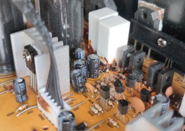

Optisch geprüft habe ich auf Brandstellen, geplatzte Bauteile und aufgeblähte Kondensatoren. Es gibt zwar ein paar Stellen, die ich mit meinem unerfahrenen Auge komisch finde, aber da auf der Platine viel Klebstoff verwendet wurde, der optisch ähnlich ausschaut, bin ich mir nicht ganz sicher. (Bilder)
Mein weiteres Vorgehen wäre jetzt wie folgt:
Mit einem Multimeter genau abgrenzen, wo der Fehler liegt.
  1. Widerstand der Lautsprecher-Endstufe prüfen → Kurzschluss?
  2. Versorgungsspannungen messen
  3. Elkos testen (konnte bisher nur Verlust an Kapazität feststellen wg. Alter).
  4. Transistoren / MOSFETs auf Kurzschluss testen
Leider habe ich keine klassische Glühlampe zum Vorschalten.
Guter Plan oder würdet Ihr anders handeln?
(Firma: matzetronics) #7927218
Fehlendes Fachwissen, denn das benötigte Werkzeug kann man ja kaufen. Das Problem gerade bei Endstufen ist, das man alle Fehler auf einmal finden und beseitigen muss, denn die meisten übersehenen Fehler führen dazu, das alles gleich wieder kaputt geht. Ausserdem ist beim erstmaligen Einschalten nach einer Reparatur eine wirksame Begrenzung des Speisestromes hilfreich bzw. nötig.

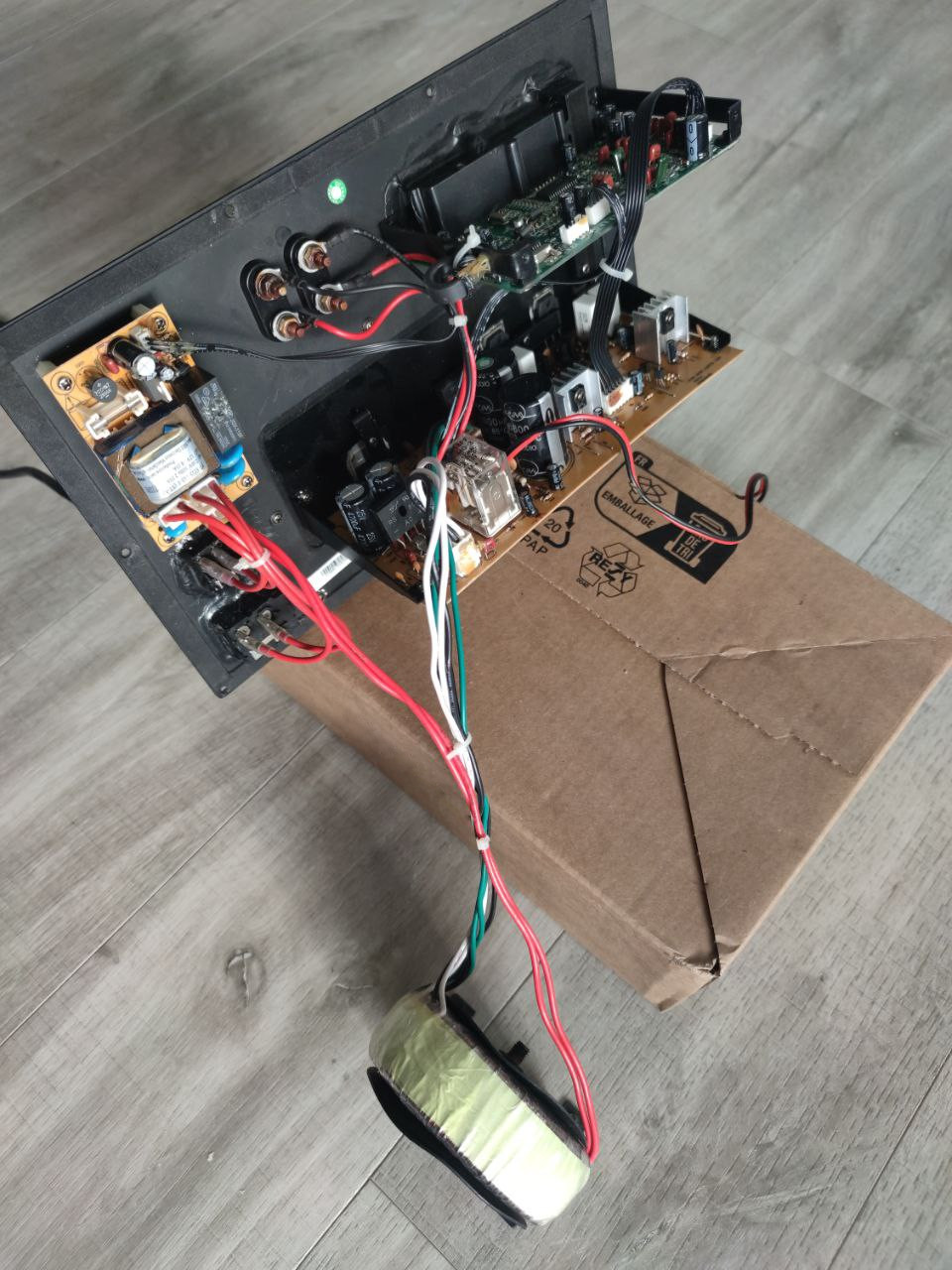

Danke für die Links. Wenn ich mir die Platinen so anschaue, machen die einen deutlich kompakteren Eindruck als die verbaute, welche min. >16 Jahre alt ist. Die Fasizi TDA7498E schaut von den bereits integrierten Anschlüssen und Leistung gut aus. Das bisherige System besteht aus zwei Satellitenlautsprechern (Dauerbelastbarkeit (IEC - Long Term) 60W, Impulsbelastbarkeit (IEC - Short Term) 100W, Nennimpedanz 4 - 8 Ohm ) und dem Subwoofer, in dem der 200Watt Verstärker ist. Die Speisung wird über die große Spule hochtransformiert, richtig?
Grüße und schönen Sonntag noch
(Firma: matzetronics) #7928057
? Grosse Spule? Da muss es einen grossen Transformator geben, den du nicht fotografiert hast. Der geht an die Netzteilplatine mit den Sicherungen, dem Gleichrichter und den Siebelkos. Wenn ich das richtig sehe, ist auf dieser Platine auch die dicke Endstufe für den Subwoofer. Die grüne Platine trägt wahrscheinlich die beiden Satellitenendstufen. Zuerst ist es also nötig, herauszufinden, welche Endstufen defekt sind.
