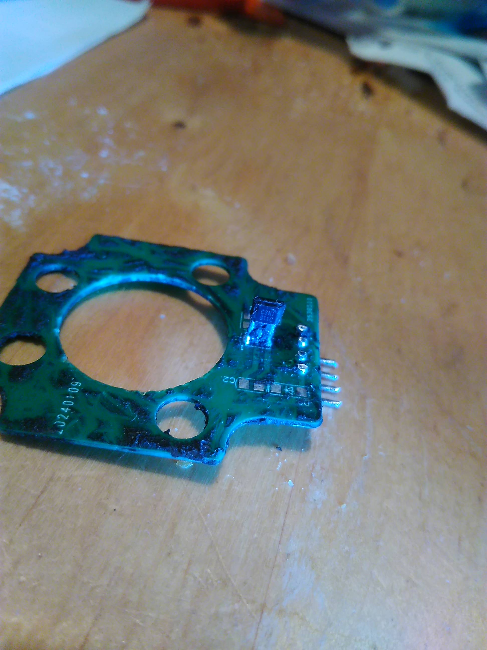

ich brauche ein Ersatzteil für einen Hallsensor.
Betriebspannung ca. 5V, linear, 3polig, Ohne Feld Ruhespannung 2,5V
+-2V.
Auf dem Gehäuse (TO92T ?), steht 911c c3n1
Wer weiß was ??
LG  Jörg

von Jörg H. S. (jhsb)
So sieht die Platine mit Bauteil aus.

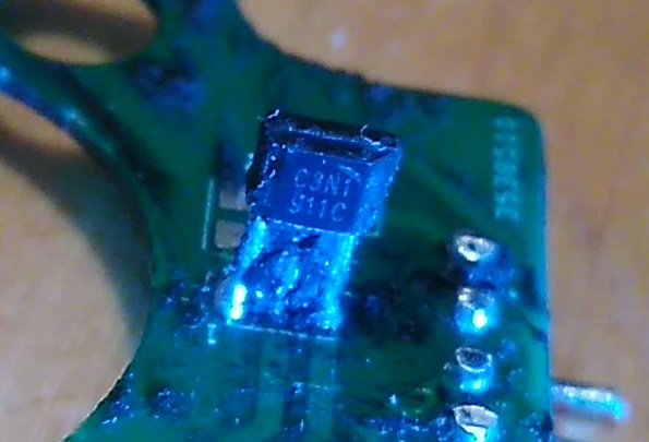

von Rainer W. (rawi)
Dann wird die '91' wohl das Herstellungsjahr sein. Könnte das passen?
Wie sicher bist du dir mit TO92T?
Auf dem Photo sind Bauform und Abmessungen leider kaum zu erkennen. Hast
du die Maße mit Herstellerangaben zur Gehäusebauform verglichen?

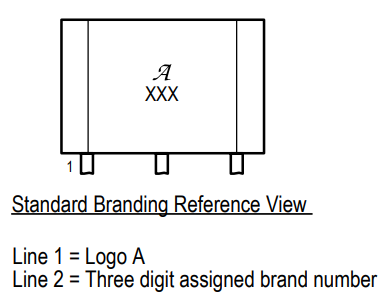

von Andreas R. (rebirama)
Es wäre noch wichtig, wie die pinbelegung ist, die grobe Empfindlichkeit
(mV/mT) und in welchem Vorzeichen sich die Ausgangsspannung relativ zum
angelegten Magnetfeld ändert.
Vom Gehäuse könnte auch ein Allegro A1326 passen.
Aber nicht vom Marking.
Die Pinbelegung ist :
Von links nach rechts Pin1 +,  Pin2 G, Pin3 M
Maße  Breite 3,93mm  Dicke 1,52mm   Höhe 3,08mm
Betriebspannung 5V, Output 2,5V +-2V
Moöge es der Wahrheitsfindung dienen... ;-)
