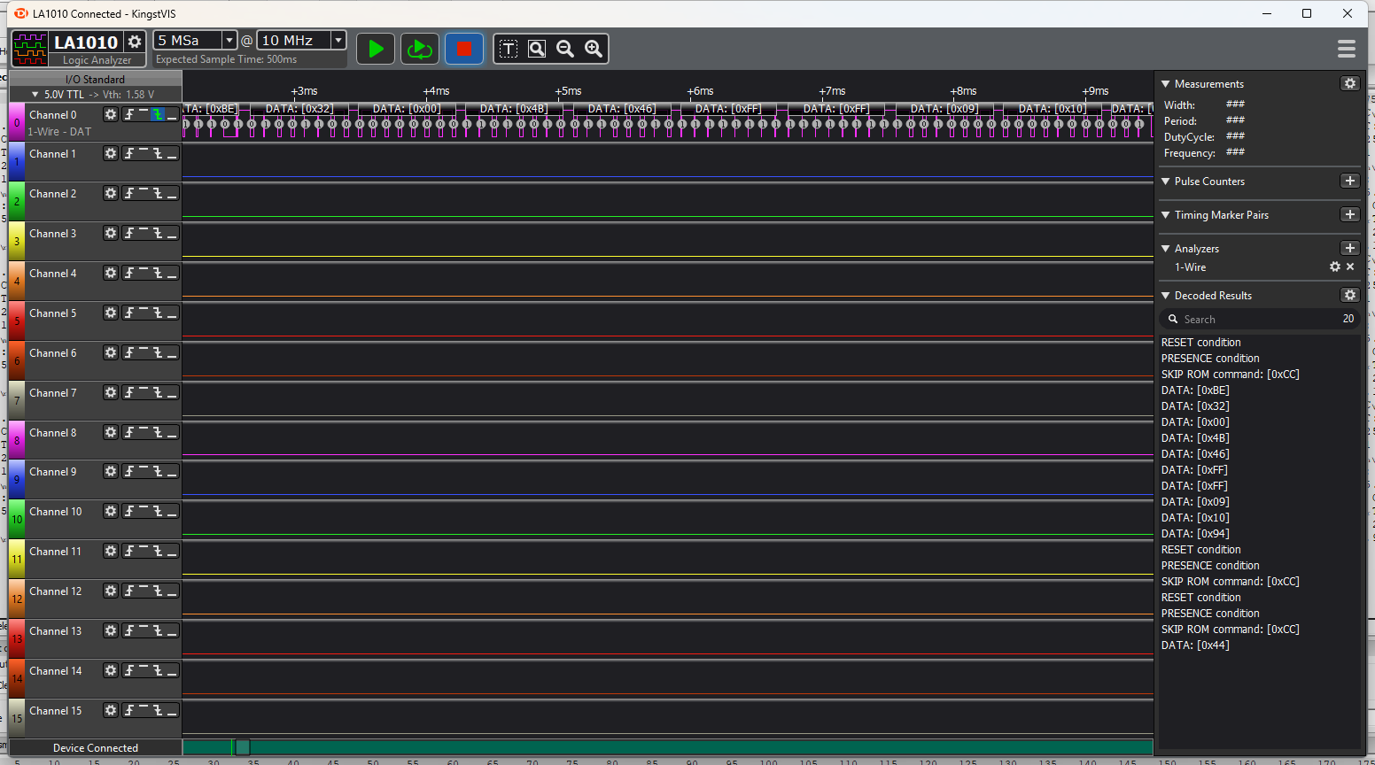

Da ich kein Speicheroszilloskop habe, habe ich einen Logikanalysator
angeschlossen. Der hat überhaupt nicht reagiert. Auch wenn ich dem nicht
das 1-Wire-Protokoll eingestellt habe, sondern den entweder nur auf
steigende oder fallende Flanke getriggert hatte. Der hatte überhaupt
nicht reagiert.
Im Anschluss habe ich auf dem Pro-Board Port PC7 genommen. Dabei lief
die Software plötzlich. Screenshot des Logikananlysators im Anhang.

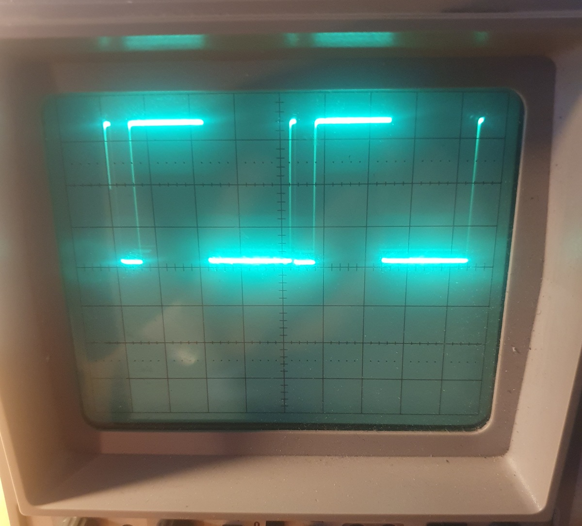

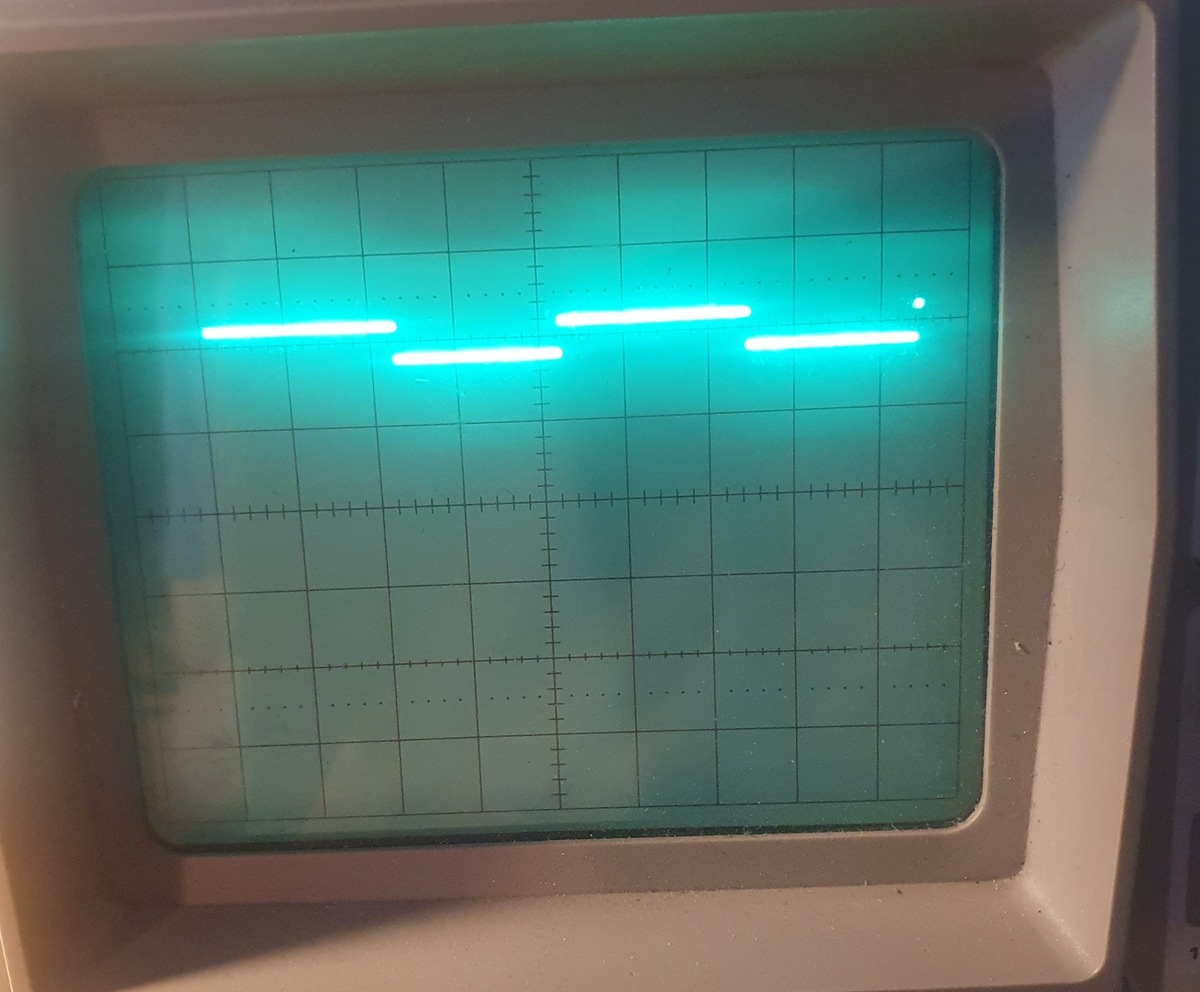

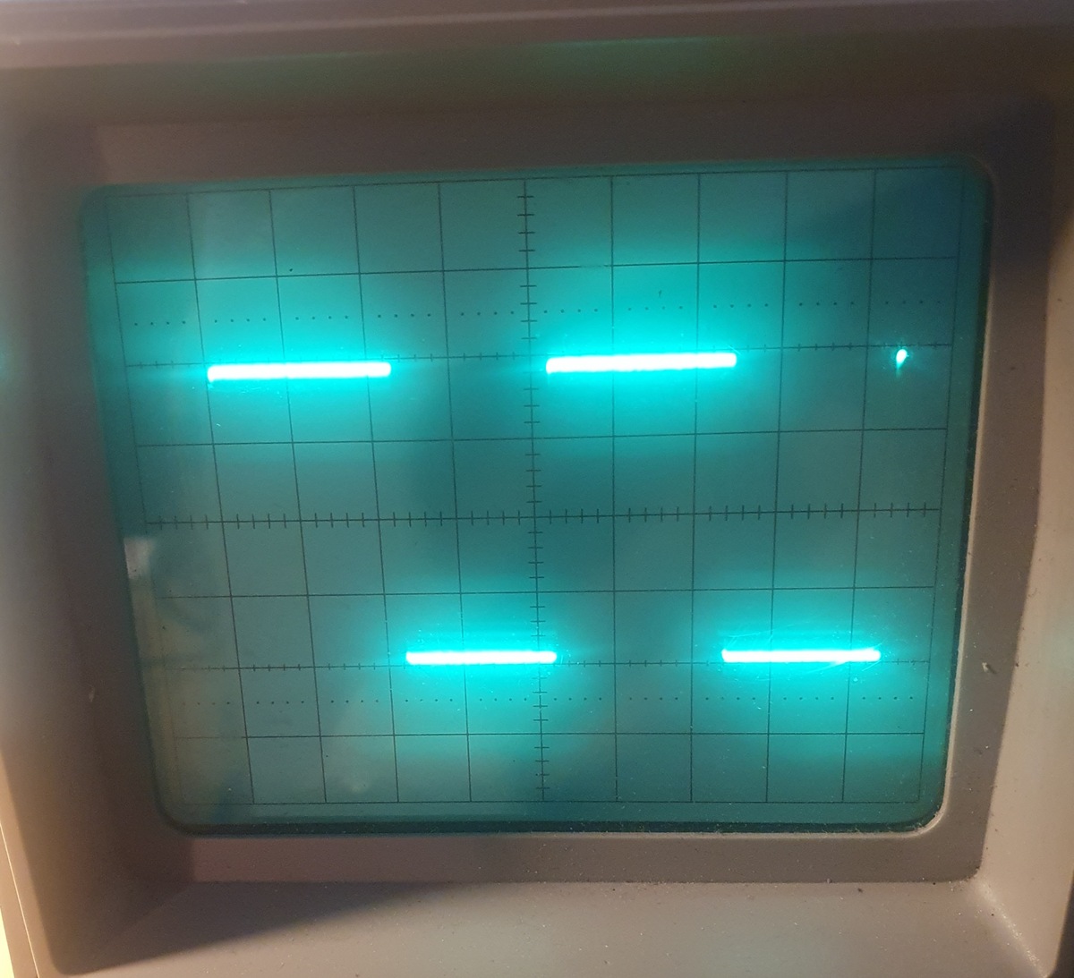

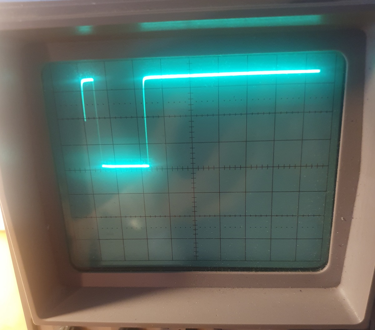

von Andreas (ah3112)
Ich habe das jetzt doch noch mit dem Oszi aufgebaut und versucht es so,
wie Lothar vorgeschlagen hat, zu machen. Zumindest versucht.
Wie ich das gemacht habe, erkläre ich gleich. Hier erst einmal die
Einstellungen des Oszilloskops bei den einzelnen Fotos.
Foto 1: Port PB4; Oszi: DC; 0,5V; 0,2ms
Foto 2: Port PB4; Oszi: AC; 50mV; 0,2ms
Foto 3: Port PB7; Oszi: DC; 1V; 50us
Foto 4: Port PB7; Oszi: DC; 1V;, 0,2ms
Da es kein Sinn machte, die komplette Software von Falk laufen zu
lassen, habe ich nur Teile rauskopiert.
Die Software sah folgendermaßen aus:
  uint8_t ret = onewire_reset();
  printf("ret = %d\n\r", ret);
  while(1) {
    onewire_reset();

Mache ich das Ganze mit PB7, dann bekomme ich bei onewire_reset 0
zurück. Also alles ok. Die Signale (Fotos 3 und 4) sehen auch ganz
anders aus.
von Sebastian W. (wangnick)
Seltsam. Läuft der Atmega2560 nur mit 3.3V?
Über USB. Habe jetzt nicht mehr nachgemessen. Aber gestern habe ich
direkt am Ds18s20 gemessen. Da lagen 4,8V an.

Wie verträgt sich das mit
Andreas schrieb:
Mit welcher Spannung läuft der Atmega2560?
Der wird über die USB-Buchse meines PCs versorgt. Vom 5V-Anschluss des
Boards wird der DS18S20 versorgt.

Das Oszi auf Foto3 und Foto4 zeigen eine Spannung von 3,3V, falls die
Skalierung wie angegeben 1V/div beträgt. Das würde einer
Betriebsspannung des Atmega2560 von 5V widersprechen, falls die Messung
direkt vom am IO/Pin  stammt.

Rainer W. schrieb:
> falls die Messung
Direkt am IO Pin war es nicht, sondern am Stecker des Boards, Pin D10.
Sofern der Schaltplan zutreffend ist, wäre der direkt mit dem IO Pin
verbunden. Das habe ich auch im spannungslosen Zustand durch Messen mit
dem Multimeter herausgefunden.
Wie ich bereits geschrieben hatte, der Ausgang mit einer LED
funktioniert.

Andreas schrieb:
> Sofern man aus den Schaltplänen, die man zu dem Board im Internet
> findet, Rückschlüsse auf das Board schliessen kann, dass ich hier habe,
> dann läuft der mit +5V.
Nochmal:
Das widerspricht deinem Oszi-Bild. Also miss nach, statt im Internet zu
kramen.
Andreas schrieb:
Die Versorgungsspannung des Atmega2560 kann zwischen +5V und GND-Header
gemessen werden. Du misst dort 4.8V, das ist in Ordnung.
Dennoch zeigt Foto3 an PB7 (Header D13) nur einen Spannungshub von 3.3V.
Das ist seltsam. Zwar ist an D13 meist zusätzlich noch die Onboard-LED
angeschlossen, die sollte PB7 aber nicht derart belasten, dass die
High-Spannung dort auf 3.3V einbricht.
Zeig mal ein Foto deines Testaufbaus.
Und beobachte mal die Versorgungsspannung zwischen +5V und GND während
der OneWire-Kommunikation mit dem Oszi, um so die Ursache einzugrenzen.
Das wären zumindest meine jetzigen Vorschläge.
LG, Sebastian

Wie sehen die Pegel an PB4 bei blinkender LED aus, wenn du die über
einen Widerstand zwischen IO und Gnd anschließt?
Ob der Widerspruch zwischen deinen Oszi-Messungen (Pegel 3.3V) und
deiner Behauptung, dass der Atmega2560 angeblich mit 5V läuft, wirklich
