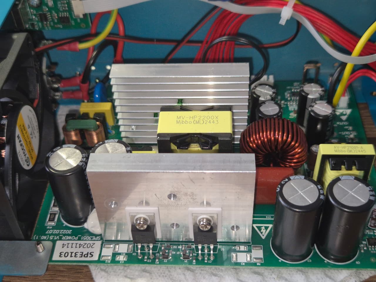

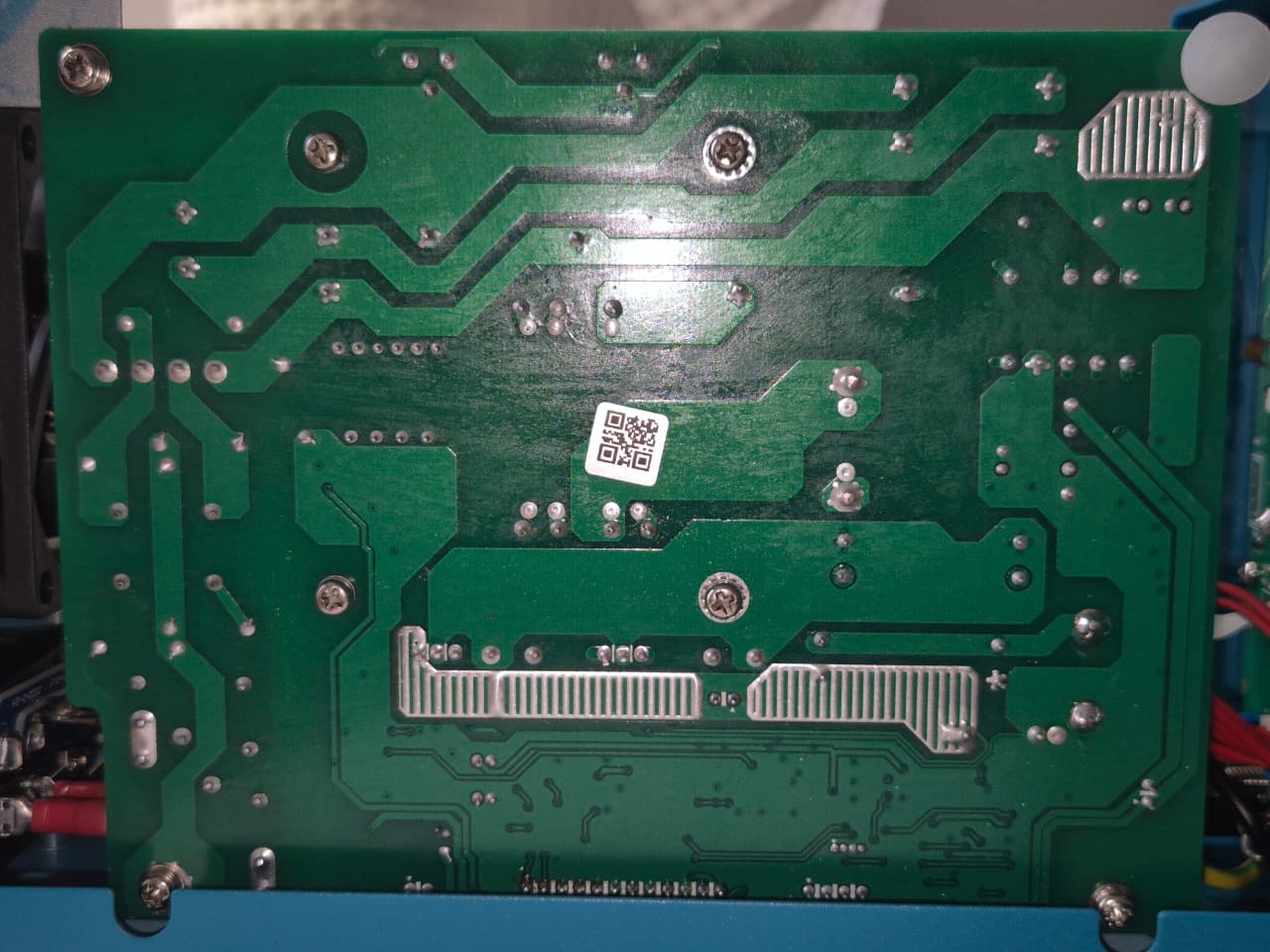

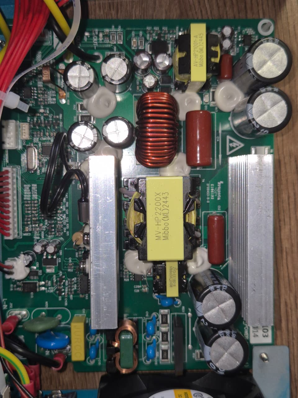

Ich habe vor einiger Zeit ein regelbares Labornetzteil Kiprim DS310S
gekauft. Nun hab ich das Gerät mit mir nach Kanada genommen. Leider
kommt das Gerät mit den lokalen 120V nicht zurecht.
Es gibt das selbe Gerät wohl auch für den amerikanischen Markt. Bislang
konnte ich aber keine Bilder von der Platine der 120V Geräte finden. Ich
glaube jedoch nicht, dass sich die Platinen wesentlich voneinander
unterscheiden...
Hat jemand eine Idee wir ich das Gerät umrüsten kann?

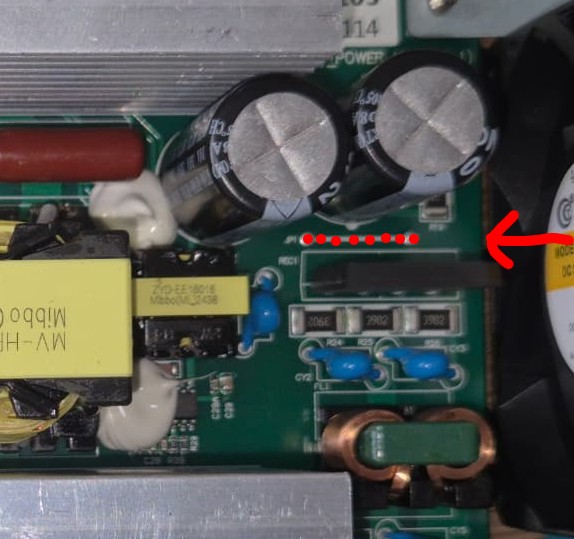

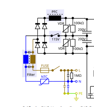

von H. H. (Gast)
Vorgesehene Brücke für Delonschaltung einsetzen.
Edit: Netzsicherung für 120V anpassen.

von H.Joachim S. (crazyhorse)
Das ist tatsächlich so einfach :-)

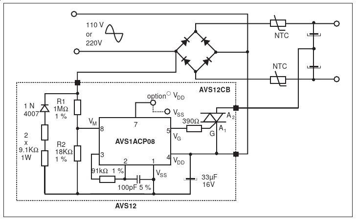

von Jobst M. (jobstens-de)
H. H. schrieb:
> Delonschaltung
Es gibt sogar ICs, die abhängig von der Eingangsspannung diese
Verbindung herstellen.
Jobst
von Frank O. (frank_o)
Vielleicht kann es das ja schon?
Die Umschalt-ICs bieten dennoch keinen durchgehenden Eingangsbereich von
100-240V. Ab ca. 130V nehmen die die Brücke weg und der Eingang erwartet
dann vermutlich mindestens 200V (207V). Dazwischen ist Totentanz.
Jobst
von Michael B. (laberkopp)
Es gibt sogar IC, die sich dabei verhauen und das Gerät killen.
Das war keine gute Methode. Heute dank PFC obsolet.
Jopp. Ein kurzer Spannungseinbruch und die 400V Suppressordiode ist
zusammen mit den Leiterbahnen verdampft.
Jobst
von H. H. (Gast)
Hat dieses Netzteil keine.

von Peter G. (peterdergrosse)
grad gemacht, funktioniert!
Besten Dank!!!
