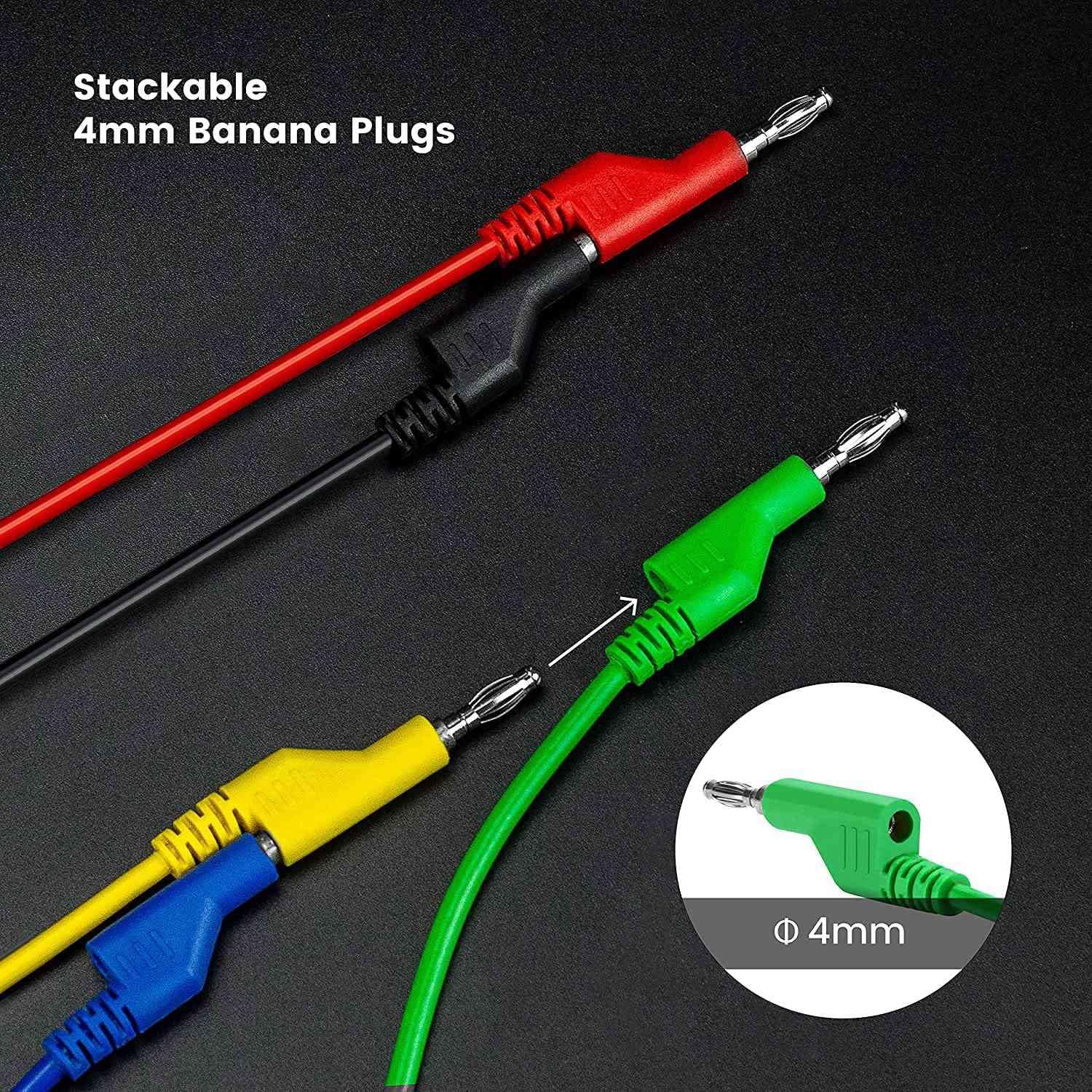

Kennt jemand 2-4 polige Steckverbinder, die sich hintereinanderstecken
/kaskadieren lassen? Ähnlich wie die Power-fuctions stecker, flach,
nicht zu riesig und gute haltekraft für sagen wir mal bis zu 5
hintereinandergesteckte Ebenen. Ähnliches geht auch mit Laborsteckern,
aber die haben ja eine sehr lange bauform.
Idealerweise suche ich das zum werkzeugfreien Anschluss kleiner Litzen
und max 1A 30V.  Eine Leiterplatten-einlötversion wäre auch toll.

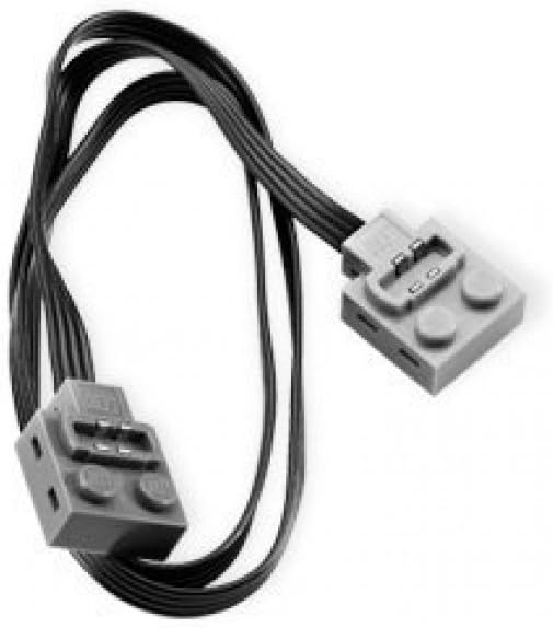

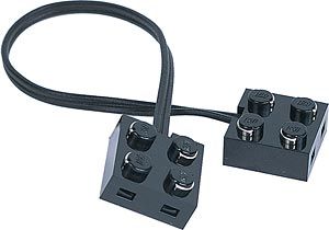

von Hannes J. (pnuebergang)
Lego Power Functions
10 Stecker 5 € wenn nicht Lego drauf steht
https://de.aliexpress.com/item/1005004361786526.html

von Flip B. (frickelfreak)
Tatsächlich habe ich kurz nach dem Fragen hier, die PF einzelstecker bei
Ali bestellt, also vielen Dank für den Vorschlag. Die sind für 4-poliges
Flachkabel gedacht und lassen sich draufcrimpen.  Ich wäre noch froh
über eine Alternative, die auch beliebige drähte aufnehmen kann, und
sich wieder lösen lassen. Optimal wäre natürlich etwas mit hebel und
federklemme. Alternativ schaue ich nach steckern, die das klemmen von 2x
2-4 litzen erlauben, die aber abgesteckt verbunden bleiben. Also Bus
durchschleifen und bei abstecken des Busteilnehmers soll der Bus nicht
unterbrochen werden.

von Veit D. (devil-elec)
wenn auch wie Eingangs erwähnt Laborstecker mit Klemm- und
Schraubanschluss in Frage kommen sollten, ggf. nach electro-PJP filtern
https://www.reichelt.de/de/de/shop/kategorie/stecker_kupplungen-5625
