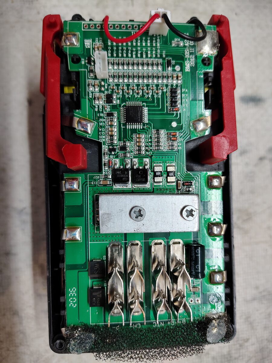

Hallo BMS-Kenner,
der Akku 36V/3Ah unseres 4 Jahre alten Akku-Rasenmähers GC-CM 36/1 Li
bewegt weder den Motor noch lässt er sich laden (rote LED blinkt) noch
die Ladung durch Druck auf den Knopf bei den 4 LEDs feststellen.
Aufgeschraubt messe ich an jeder der 10 Zellen 4,03V bis 4,04V. An den
Ausgangskontakten liegen knapp 40V an, die sich aber schon durch Messung
nach unten bewegen, bei Belastung auf wenige mV zurückgehen und sich
danach etwas erholen -> Kondensator(?).
Folgerung: das BMS ist hinüber. Probehalber habe ich den FET mit den
erreichbaren Beinchen mit einem 50 Ohm Widerstand auf B- gelegt, dann
ist Spannung an den Ausgängen, aber der Widerstand wird heiß. Ohne
Schaltplan komme ich nicht weiter. Kann mir jemand raten, wie ich das
BMS wieder "flicken" kann (bin seit über 50 Jahren mit fast allen
Elektronik-Arbeiten vertraut)?
Neukauf kostet bei Einhell 120€ mit Versand, woanders nicht erhältlich.
Daher habe ich jetzt als Retourware den GE-CM 36/36 mit zwei 18V/4,0Ah
PowerXChange Akkus gekauft. Trotzdem würde ich den alten gerne wieder
zum Laufen bringen.
Vielen Dank im Voraus, Bernhard

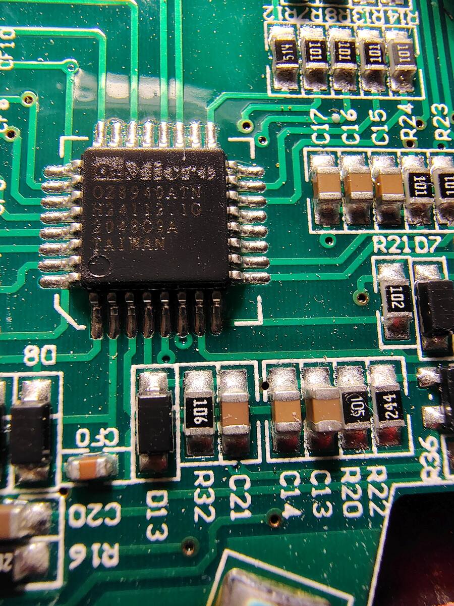

Wie heißt denn der IC auf der Platine, der da auch das Balancing macht?
Ist da irgendwo (evtl. andere Seite der Platine) noch ein
Mikrocontroller drauf?
Die beiden Stromshunts Rsens1 und Rsens2 sind in Ordnung?
Beliebter Fehler (hoffe verrate ich nicht zu viel in Bezug auf meine
eigene Quelle): Der NTC zur Temperaturmessung ist in Ordnung?

von Frank O. (frank_o)
Sieht der liegende Kondensator (unten rechte) nicht aufgebläht aus und
als ob der schon was ausgespuckt hätte?
Ich finde den Elko okay, das an der Lötstelle sind Reste vom
Flussmittel.

Name des IC s. Bild (besser ging's nicht). So weit ich die Aufschrift
mit Lupe entziffern kann:
OZ8940ATN
H24112.IG
2048C2A
TAIWAN
Die Platine könnte ich nur durch Auslöten der 11 Akkuverbindungen
drehen, beim "Durchlinsen" liegt sie aber direkt auf den Akkus auf ->
keine Bauelemente auf der Rückseite, trotz dreilagiger Platine.
Die Stromshunts haben unendlichen Widerstand, also durch(?), aber an
allen 4 Kontakten liegt keine Spannung gegen + oder - an. Seltsam ...
Der NTC hat 10,77kΩ, bei 23°C.

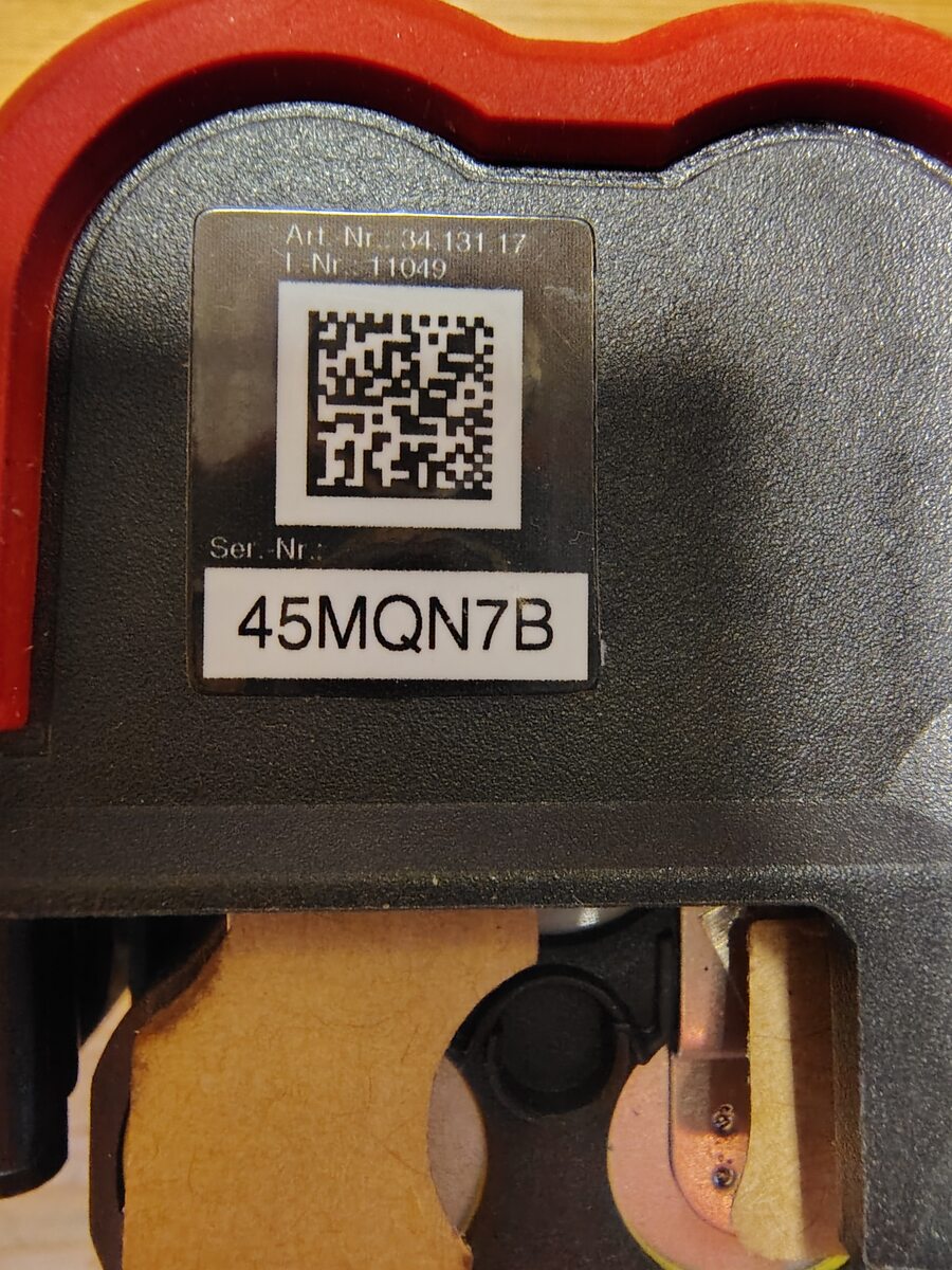

Der Akku wurde 2021 gekauft, das BMS scheint aber wirklich so alt zu
sein.
Die Akkus könnten aber neuer sein, ich muss noch mal schauen, ob ich die
aus dem Unterteil des Gehäuses rausbekomme.
Auf der Seite war noch der o.a. QR Code, als Text:
3413117@11049@45MQN7B@2021/1
Der letzte Eintrag ist wohl das Herstellungsdatum.
von H. H. (Gast)
Bernie S. schrieb:
> OZ8940ATN
Zu dem hab ich mich schon vergeblich um Unterlagen bemüht.
Anlass war der gleiche Akku mit den gleichen Symptomen.
Ich hab dann ein anderes BMS eingebaut.

> OZ8940ATN
Wenn Hinz über das Ding kein Datenblatt gefunden hat, wird das auf jeden
Fall nicht einfach und auf die Schnelle habe ich auch nichts gefunden.
Nur einen Thread, indem es scheinbar um ein ähnliches BMS geht, mit dem
gleichen Schaltkreis, musst Du mal durchlesen.
https://www.diyelectriccar.com/threads/ryobi-40v-bms-troubleshooting-and-repair.197409/
Den Schaltkreis tauschen wird wahrscheinlich nichts bringen, die meisten
haben interne Register, die programmiert werden müssen.
> aber an allen 4 Kontakten liegt keine Spannung gegen + oder - an.
> Seltsam ...
Prüf das genauer, die Platine scheint recht dick lackiert zu sein.
Plausibel.

von Bernie S. (bernie_s)
>> Seltsam ...
Danke für den Tipp! Beim "Durchbohren" mit den Spitzen des Messgeräts
habe ich 1,3Ω gemessen -> passt.
Nachdem ich den Akku einige Zeit (Urlaub) "ruhen" habe lassen, habe ich
ihn gestern nochmal getestet. Siehe da: er funktioniert wieder, der
Rasenmäher läuft wie zuvor. Ich denke, der Akku hat(te) eine schlechte
Lötstelle und die "Wunderheilung" wurde durch das Aufschrauben, messen
und testen und wieder Zuschrauben in Gang gesetzt 😉. Also vorläufig kein
neues BMS nötig, die Adresse behalte ich aber im Hinterkopf!
