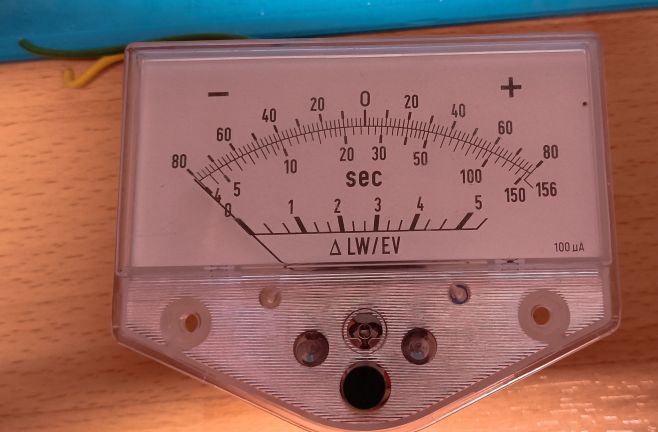

aus dem Nachlass eines Onkels habe ich dieses Messinstrument bekommen.
Es hat hinten 2 Anschlüsse, von denen einer mit + gekennzeichnet ist.
Frage: Was misst man damit?

Steht doch auf dem Instrument, Signale bis 100µA

Das könnte aus einem Belichtungsmesser stammen.

Vermutlich aus einem für die Dunkelkammer.
Wie auch immer: Das ist einfach nur ein Drehspul- oder
Dreheiseninstrument, das bei einem fließenden Strom von 100 µA
Vollausschlag hat. Was auf der Skala steht, interessiert das Instrument
selber nicht, da könnten also auch Fische/Woche oder Klöpse/Quadratwerst
draufstehen.

Man darf es auch Meßwerk nennen, zu einem Meßinstrument wird es durch
seine externe Beschaltung. Diese externe war wohl recht komplex, da sie
auch eine nicht lineare Skalierung (4..150) geliefert hat.
Wichtig für den TO sind die 100µA. Er kann also 12 Volt mit 120kOhm in
Reihe anklemmen, dann sollte es Vollausschlag zeigen. Oder zum Spielen
noch ein 1Meg-Drehpoti in Reihe zum 120k.

Er könnte auch die Ohmzahl von der Spule messen, dann wüsste er ganz
genau mit welcher Spannung er den Zeiger zum Vollausschlag bringt.
Z.B bei einer 600 Ohm Spule wären es dann 60 Millivolt.

Offenbar kennst Du derartige Meßwerke nicht. Man geht da nicht blind
doof mit dem Multimeter ran und erfreut sich daran, wie der arme Zeiger
auf den Anschlag knallt.
600 Ohm wäre extrem empfindlich, realistischer sind 1,5..2k.
Letztendlich ist die Spannung zweitrangig, da man mit dem Strom
kalkuliert.

Da ein Anschluss mit + bezeichnet ist fällt Dreheisen wohl weg.

Wo siehst Du da einen Anschluss?
Das steht da nur auf der Skala, zusammen mit "sec" und "(Delta) LW/EV",
und wird sich also viel eher auf den je nach Betriebsart angezeigten
Wert (hier ganz offensichtlich die oberste Skala, die von -80 bis +80
reicht) beziehen als auf irgendwelche Anschlüsse, die bei einem
Einbauinstrument der Anwender eh' nie zu Gesicht bekommt.

Na schön, dann ist es ein Drehspulinstrument. Was ja auch besser ist.
von Andreas H. (andario)
Danke schonmal für die vielen Kommentare.
Ich schließe daraus, dass es als Mehrfachanzeige verwendet wurde und der
jeweilige Bereich von dem Gerät abhing, aus dem es ausgeschlachtet
wurde, was auch immer das war.
Hat noch jemand eine Idee, was "(Delta) LW/EV" gewesen sein könnte?

Auch der Rest sieht wie ein Drehspulinstrument aus. Die
Dreheiseninstrumente, die ich kenne, sind bei den niedrigen Werten
nichtlinear. Die aufgedruckten Skalen legen aber ein lineares Instrument
nahe.

Es spricht vieles für Lichtwert, Lichtmenge....
https://www.google.com/search?q=LW%2FEV

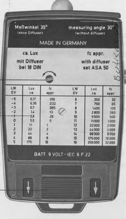

und EV = Exposure Value. Bild aus
https://www.cameramanuals.org/flashes_meters/gossen_profisix.pdf
