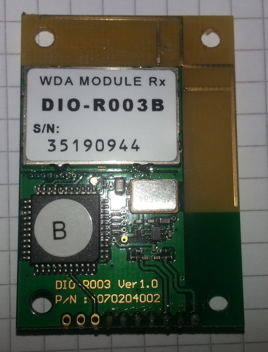

Moinsen zusammen, mal eine Frage an die HF-Leute:
Das Bild zeigt einen Audio-Empfänger, 2.4Ghz, der soll in einen Aktiv
Lautsprecher fest eingebaut werden, um die Box drahtlos zu machen.
Jetzt frage ich mich, ob es besser wäre anstatt der Leiterplattenantenne
eine externe Antenne zu verwenden, z.B. außen auf eine SMA-Buchse
aufschraubbar.
- Wo müsste ich die an dem Board dann anschließen?
(die Leiterplattenantenne ist nur an der Ecke oben-rechts am Modul
kontaktiert)
Oder falls das nach Eurer Meinung nichts bringt folgende Frage:
In welcher Position sollte der Empfänger montiert werden für
bestmöglichen Empfang:
- Mit der Schmalseite aufrecht in Richtung Sender?
- Oder mit der Flachseite aufrecht in Richtung Sender?
- Oder flach-liegend?
Besten Dank schomma für Hinweise!

Die Antennen sehen doch gut aus, eine externe wird nicht viel besser
sein ausser das Gehäuse dämpft die Signale.

Am besten so einbauen, dass die Polarisierung mit der der Sendeantenne
identisch ist.
Eine SMA dranzulöten würde eine Anpassung erfordern..., gewusst wie?

Da auf dem Modul ja schon eine Dipolhälfte horizontal und die andere
vertikal ausgerichtet sind, ist es eigentlich egal, wie dein Sender zum
Empfänger steht. Empfangen wird immer was (und wenn's nur Rauschen ist

von Jochen (hermann_kokoschka)
Hallo nochmal und Dank für die Infos.
Ich vertiefe es nochmal etwas:
Das gezeigte RX-Modul (und auch das Sendemodul) habe ich aus einem
Wireless-Audio-Set (Fa. Vivanco) ausgebaut.
Die Stereo Ton-Übertragung funktioniert ganz prima, Klang ist
einwandfrei, brillant und es ist KEINE LATENZ spürbar.
Das habe ich ausgiebig per Video ermittelt, der empfangene Ton ist
absolut synchron zum Videobild.
Mit geht es nun einfach darum die beste Empfangssituation beim
Neu-Einbau der Module in ein Gerät zu erreichen. Momentan habe ich
'in-der-Wohnung'- also durch diverse Räume/Wände bei ca. 10 Metern
keinerlei Probleme.
So far als Ergänzung.
von Kilo S. (kilo_s)
Erst mal das abschirmblech abnehmen und den RX IC darunter ablichten
bzw. Bezeichnung Verraten, vielleicht hast du auch Glück und findest
vorbereitet unter dem Blech eine vorbereitete stelle (eher
unwahrscheinlich) für ne ipx/u.fl/mhf4 Buchse.
Da könntest dann einfach mit einem pigtail dran gehen.
Passiv geht auch, SMA durchführung und innen/außen einfach eine passende
Antenne. Schlitz im Gehäuse usw..
Ohne entfernen des abschirmblech gibt's keinen Zugang zum RX HF Pfad,
zumindest keinen leichten, nicht mal laut Datenblatt:
https://tvsat.com.pl/PDF/D/DIO-S003B.pdf

Leider haben die Emfangsmodule keine Empfangsfeldstärkeanzeige.
Nur eine LED die Empfangsfehler im Datenstrom anzeigt.
Da tappst du also eher im Dunklen.
Im Freifeld, also draussen, sollte die Reichweite etwa der optischen
Sicht entsprechen.
Das hängt aber auch von der Belegung durch WLANs und Bluetooth ab.
Vor 30 Jahren konnte man seinen Accesspoint auf 1 mW einstellen. ☺
Lass die Module besser wie sie sind. Nicht alles was wie eine
Antennenbuchse aussieht, ist zumindest bei WLAN-Hardware, auch eine.
Dort kann sie auch nur für Testzwecke zur Endkontrolle gedacht sein.
Da die Module das Signal digitalisieren, haben sie übrigens eine,
wenn auch geringe Latenz. Die kann man also auch messen. ☺
Das kann von Bedeutung sein, wenn es noch eine direkte, kabelgebundene
Einspeiung für ein PA-System gibt. Die hat diese Latenz nämlich nicht.
Jochen schrieb:
> Momentan habe ich
> keinerlei Probleme.
Lass es also so, wie es ist. Jede Änderung ohne die richtigen Messgeräte
wird die Lage verschlechtern.
von Thomas R. (thomasr)
Jede Antennenleitung bringt zusätzliche Dämpfung, jeder SMA Stecker
ebenfalls. Lieber möglichst "nackt" im Gehäuse verbauen so daß keine
störenden Bauteile/Leitungen im Weg zum Sender sind.

Der Empfänger setzt auf Antennendiversität, d.h. es stehen zwei Antennen
(hier unterschiedlich ausgerichtete  F-Antennen) zur Verfügung. Der
Empfänger wählt automatisch die Antenne aus die das beste Signal bzw.
Signal-Rausch-Verhältnis liefert.
Die rechte obere Ecke ist der gemeinsame Massepunkt der zwei Antennen.
Die Übertragung ist digital (FSK Mod, 2,8Mbps mit FEC), nur die
Audioschnittstelle ist analog.
Um die Qualität der Datenübertragung beurteilen zu können, hat der
Empfänger einen CRC Ausgang. Verschlechtert sich der Empfang (Distanz
zum Sender zu groß, Antennen falsch ausgerichtet etc.), werden kurze
Pulse ausgeben. Am CRC Ausgang lässt sich z.B. eine LED anschließen die
das dann optisch signalisiert.
