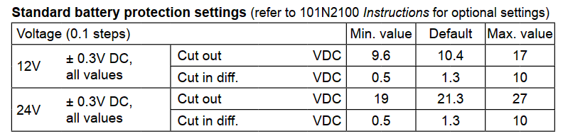

Ich habe mal eine spezielle Frage: hat wer nähere Infos zum internen
Aufbau von Campingkühlboxen, die sowohl am "12V" Kfz Bordnetz als auch
an "24V" im LKW betrieben werden können? Wird da intern was
umgeschaltet? Oder ist das eh ein Weitbereichseingang und der
Unterspannungsschutz dient nur zum Schutz des Bleiakkus?
Hintergrund meiner Frage wäre, dass ich eine Kühlbox übergangsweise mit
18V Werkzeugakkus betreiben möchte und wenns geht auf den zusätzlichen
DCDC Wandler gerne verzichten würde.

Er meint aber wohl die mit Kompressor, nicht die mit Pelztier. Das
Original stammt von Danfoss, aber es gibt längst auch Nachbauten aus
China. Im Datenblatt stehen die Spannungsbereiche genau drin.

Falls es eine Kompressorbox ist, lohnt sich ein Blick auf das Steuerteil
des Kompressors. Hinz hat ja schon ein Datenblatt angehängt, ich hatte
schon ein Steuerteil in der Hand welches eine Option für Solarversorgung
hatte. Da waren die Spannungen weitestgehend unkritisch. Das wurde
glaube ich durch Widerstände programmiert.

Diese SECOP sind für eine simple Installation vorgesehen, möglichst
wenig externe Elektronik. Der Inverter selbst frißt alles zwischen 9,6
und 34 Volt, jedoch wird er üblicherweise durch externe Widerstände auf
einen von zwei Spannungsbereichen "programmiert". Das dient lediglich
dem Schutz des Bordnetzes um nicht versehentlich die (Blei)Batterie tief
zu entladen. Diese Werte werden entweder über eine PC Schnittstelle oder
über den Widerstand eingestellt.
18 Volt fallen genau zwischen die beiden Bereiche 12 und 24 Volt so daß
du mit einem 51kOhm Widerstand den Betrieb an einer PV Anlage einstellen
solltest. Damit ist der Entladeschutz außer Betrieb aber das BMS des
Akkus wird eine Tiefentladung schon verhindern.
von Luky S. (luky)
Danke @Thomas R, ich werde malbei meinen Kühlboxen nachschauen, ob die
mit einem Widerstand eingestellt werden oder ob da doch noch ein kleiner
MC die Kontrolle hat, weil man kann die Schaltschwellen der
Unterspannungserkennung im Menü einstellen.

von Andrea B. (stromteam)
Im Selbstversuch bei unserer Festival Bierbühlbox Vevor C15 alias
Alpicool C15 Kompressorkühlbox 17 x 0,5l Bierdosen ( passen da genau
rein ) vorm Kamin auf 25°C erwärmt und dann auf 5°C abgekühlt benötigt
aus einem 12V PB Akku rund 30Ah. Ein Werkzeugakku kann das nicht
liefern.
hhinz hat die offiziellen Daten angegeben, bei unserer Kühlbox ist die
Abschaltschwelle für 12V / 24V einstellbar.
H. H. schrieb:
> Ich hab nichts angegeben.
23.08.25 13:10   Danfoss.png
OK, hätte ich angeben müssen
