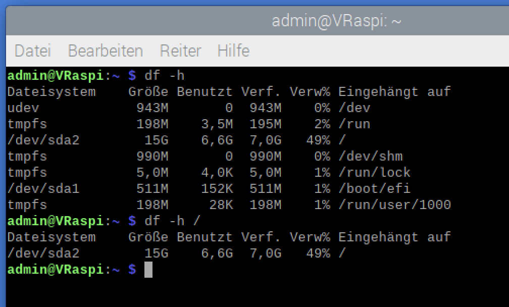

Ich wollte gerne EINE Zahl (ja, vom root system), was auch df -h / nicht
leistet, sondern noch überflüssige Prosa anheftet, siehe Bild.
"df -h ." ist auch nicht besser.
Der Vorschlag von Ernst B. liefert tastsächlich nur eine nackte Zahl,
sonst nix, genau richtig. Auch wenn ich zur Sicherheit wegen der
Blockgröße zwei mal abfrage. Passt perfekt.

von (prx) A. K. (prx)
Die hatte ich geliefert. In 2 Varianten.
