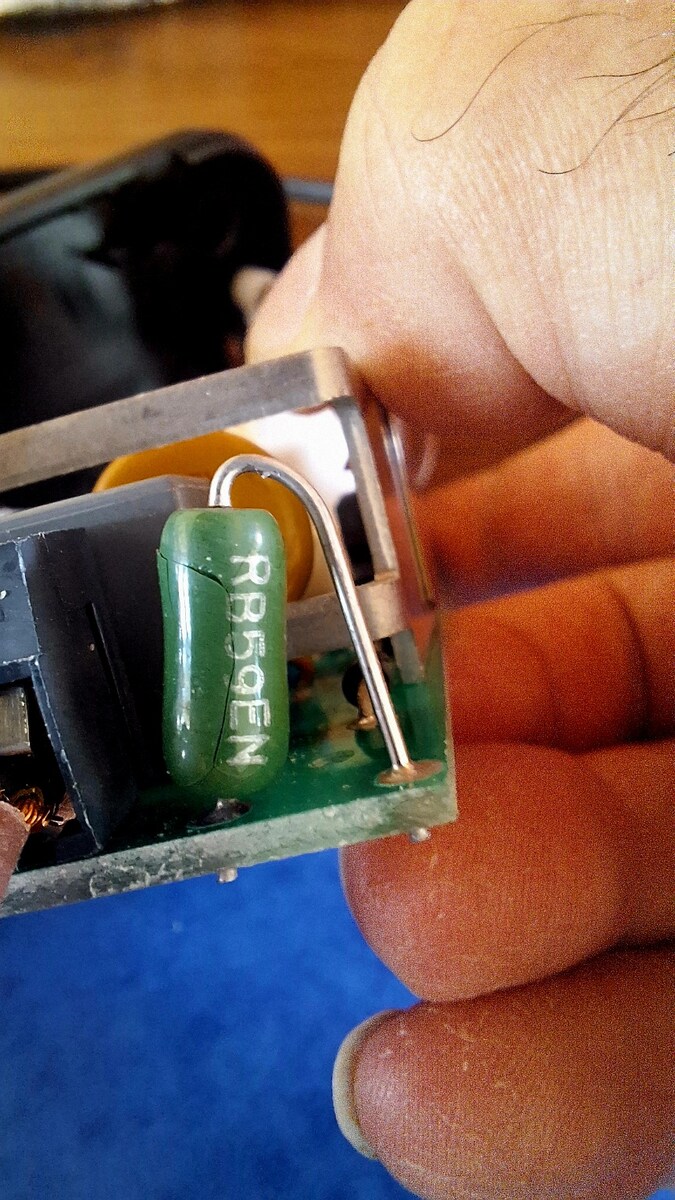

Hallo Forum

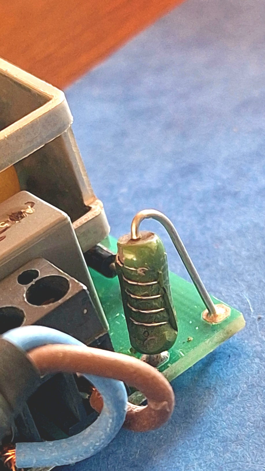

Ich habe dieses Bauteil direkt nach dem Netzeingang eines Lichtreglers,
welches defekt ist d.h. hochohmig=kein Durchgang. Ist das eine
Platinensicherung o.ä.?
Danke für Infos zu diesem Teil,
Michael
von Stephan S. (uxdx)
Drahtwiderstand
von Jörg R. (solar77)
Liegt das Bauteil in Serie zur Schaltung oder parallel zum Netzeingang?
Ich tippe auf Varistor.
von H. H. (Gast)
Stephan S. schrieb:
> Drahtwiderstand
Und glasiert.
von Michael J. (michael_j986)
Ist in Serie geschaltet direkt nach Netzklemme. Habe mal die defekte
Deckschicht weggekratzt...ein Widerstand wohl? Aber für was resp. mit
was kann ich den ersetzen? Unter der Teilebezeichnung RB59EN finde ich
nix im Netz?

Es gibt aber von TT auch einen Drehknopf für Potentiometer, der auch RB
heißt:
https://www.ttelectronics.com/TTElectronics/media/ProductFiles/Datasheet/RB.pdf
Glasur entfernen und direkt am Draht Widerstand messen :-)

Nur steht im Datenblatt, dass der Widerstandswert in der Bezeichnung
steht, das ist hier nicht der Fall. Als Ersatztyp wird W21 desselben
Herstellers angegeben, aber auch da steht der Ohmwert drin
https://www.ttelectronics.com/products/passive-components/resistors/w21/

Es gibt eine zweite Zeile!

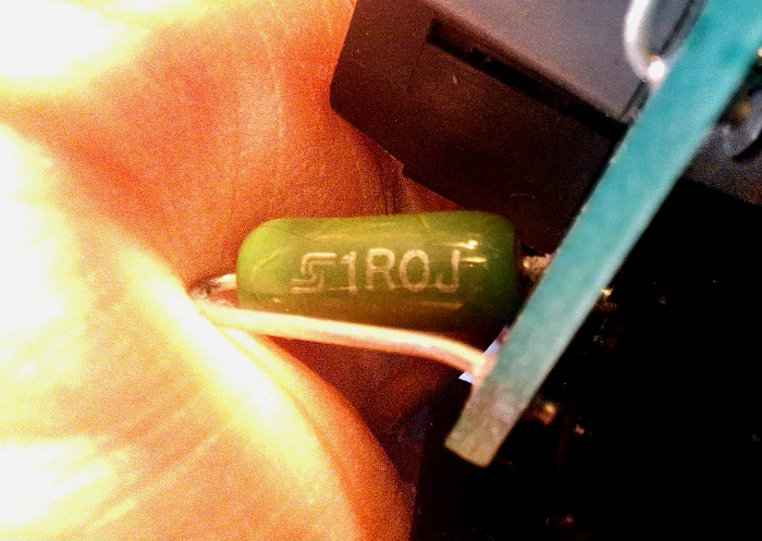

H. H. schrieb:
Genau, auf der Rückseite hab ich die gefunden! 1ROJ...ist das 1Ohm?
Mit welchem Teil kann ich das ersetzen, denke nur eine Drahtbrücke wäre
nicht so toll;)
Danke!
von H. H. (Gast)
Mach eine TE5 Sicherung rein, 2A träge.
Vorher natürlich die Schalttransistoren prüfen!

Ja 1R0 bedeutet 1,0 Ohm. Aber 1 Ohm könnte höchstens durchgebrannt sein,
wenn es am Widerstand liegt. Auch das ist mit dem Ohmmeter zu sehen.

Die 1Ohm sind def. durchgebrannt!
Ich habe 2x ST9535 am Kühlblech...die beiden äusseren Pins zueinander
haben je Durchgang/Schluss und der jeweils mittlere Pin zu den äusseren
sind je 100k aufwärts, gibt das eine ca. Aussage für "ab in die Tonne";)

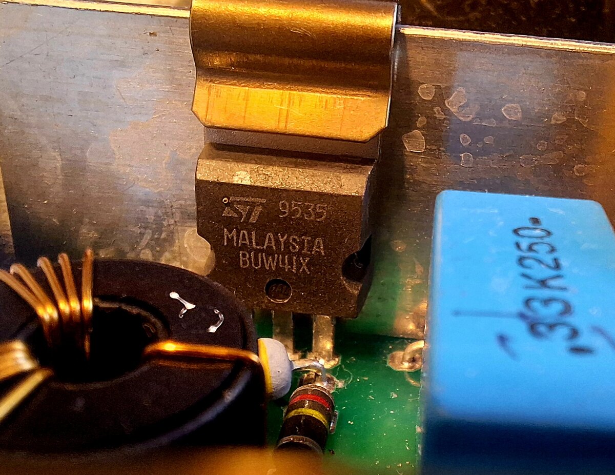

von H. H. (Gast)
Michael J. schrieb:
> ST9535
Also hergestellt von ST im Jahre 1995, Kalenderwoche 11.
In der dritten und vierten Zeile steht der Typ.
H. H. schrieb:
> Michael J. schrieb:
>> ST9535
BUW41X...?

von H. H. (Gast)
Michael J. schrieb:
> BUW41X...?
Ja, und solcherlei sind mittlerweile rar geworden. Die BUW41 von ISC
taugen nicht.

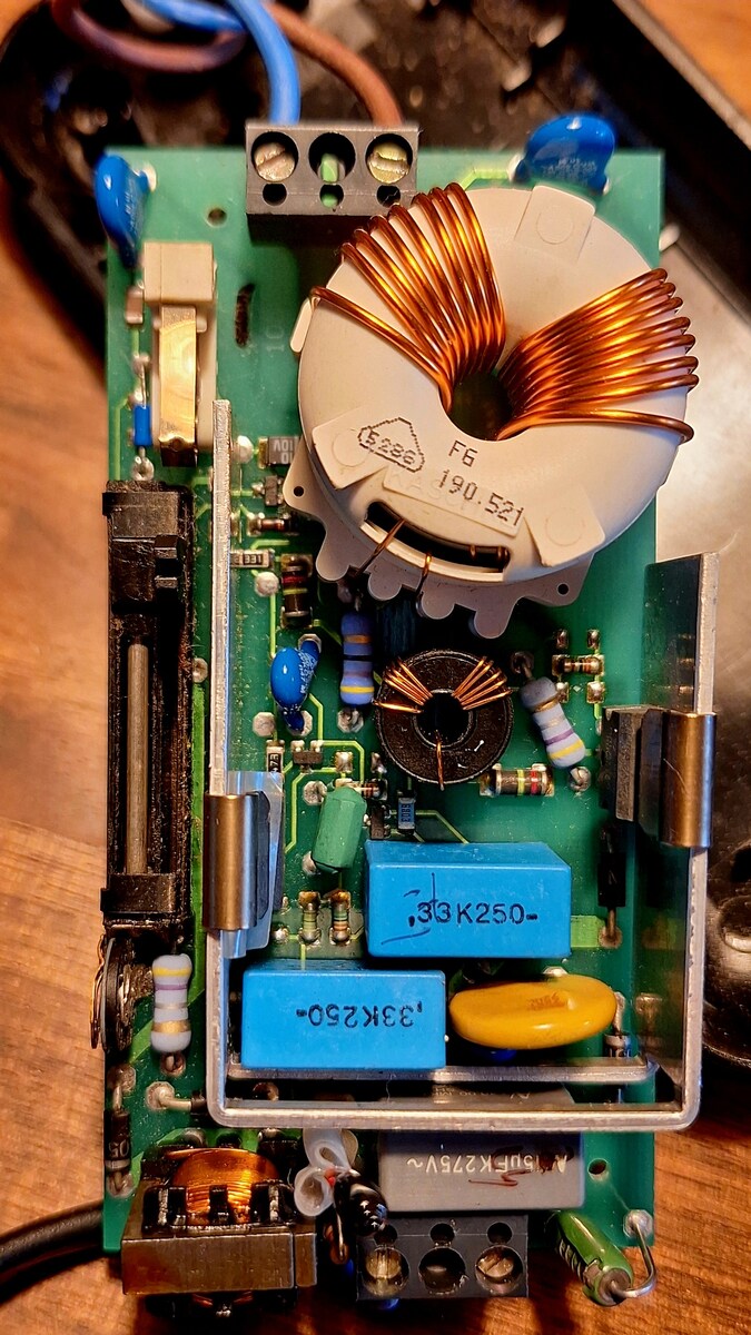

von Michael B. (laberkopp)
Einem 1 Ohm 3 W Widerstand der nicht in Flammen aufgeht, also safety,
Sicherungswiderstand, fusible resistor.
Aber vorher den Defekt in der Schaltung beheben.
Michael J. schrieb:
> die einzelnen Dioden scheinen gem. Multimeter i.O.,
Hmm, ein schnöder Halogenlampendimmer, selbst wenn der TRIAC des Dimmer
durchlegiert leuchtet die Lampe halt dauernd.
Und wenn die Ansteuerung des Royer versagt, würde der Transistor lang
vor dem Widerstand kaputt sein.
Ausser Halbleitern ist da kaum ein Bauteil das durch Kurzschluss
ausfällt.

von Helmut -. (dc3yc)
Frank O. schrieb:
> Nachdem ich mich jetzt durch viele Dokumente gearbeitet habe, komme ich
> auf:
>  RB59EN =10 Ohm+/-30%
> Kann das jemand bestätigen?
Nein. 1R0 sind 1 Ohm und J sind +-5% Toleranz.
So hatte ich das auch verstanden, obwohl ich auch erst gestutzt habe,
ein Zwischenraum vor dem Ohm hätte geholfen. 1Ohm ist nicht gleich
10Ohm.
das sieht man dem Foto nicht an, also schon mal ein Ergebnis.

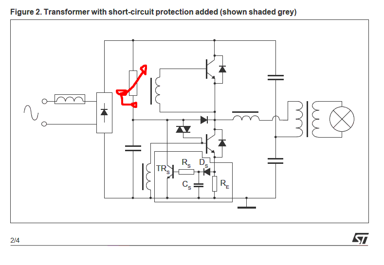

H. H. schrieb:
> Da gibts keinen Triac.
Sehen tu ich ihn auch nicht aber ein Schiebepoti und eine Drosselspule,
es ist also dimmbar. Vermutlich SMD auf der Rückseite, denn einen direkt
dimmbar Halogenlampentrafo hab ich noch nicht gesehen.
von H. H. (Gast)
Michael B. schrieb:
Hint: es gibt einen Diac, schon in der Standardschaltung solcher
selbstschwingender Halbbrücken (kein Royer!).

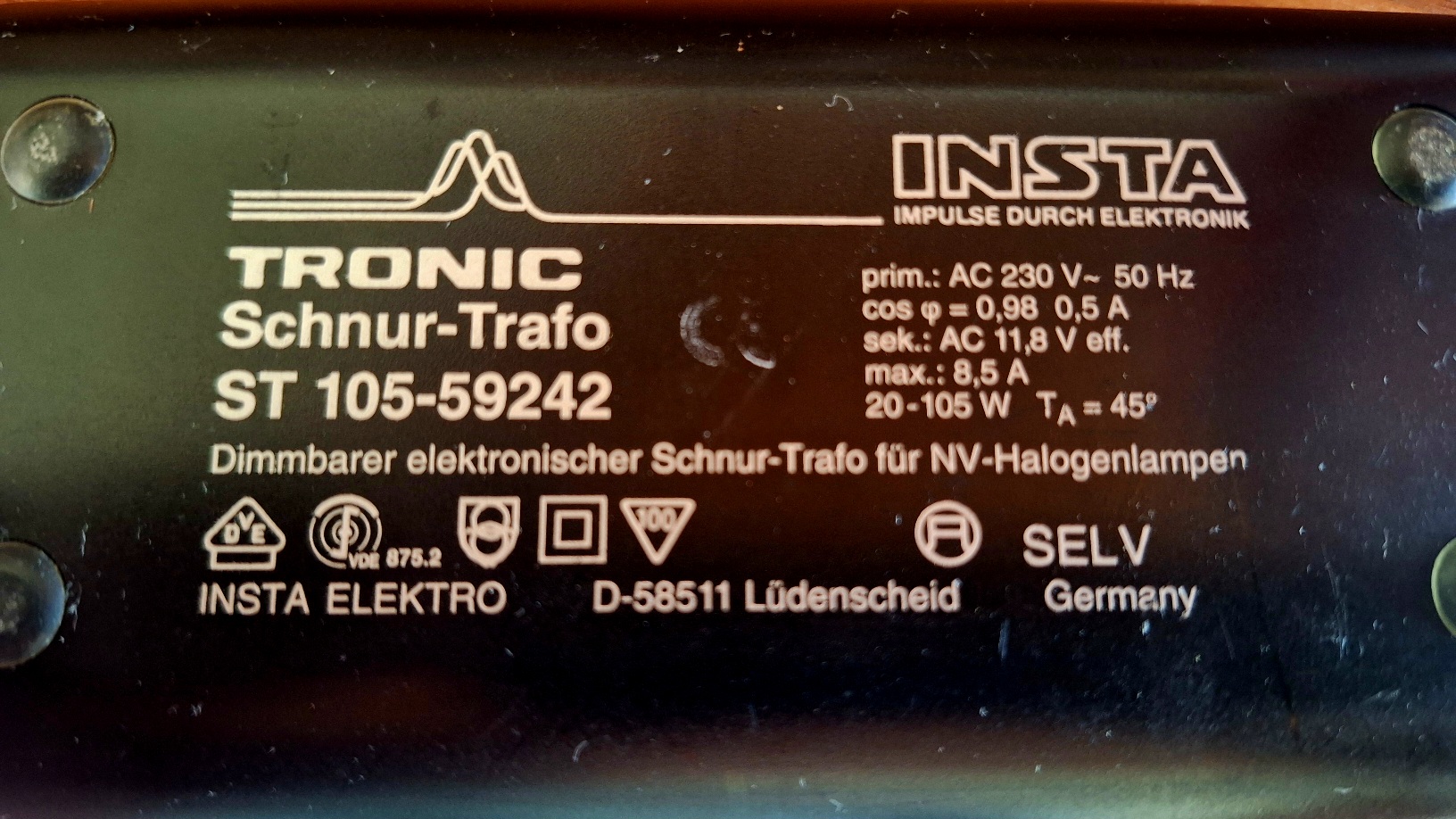

Lies einfach den Aufdruck auf dem Typenschild
'dimmbarer elektronischer Schnur-Trafo für NV Halogenlampen'
Da ist ein Dimmer drin.
Der eigentliche Trafo wird so eine Schaltung sein
https://320volt.com/en/electronic-transformer-circuit-schematics-12v-halogen-lamp/
von H. H. (Gast)
Ohne Triac.

Sorry die späte Antwort, musste erst noch eine TE5 organisieren...
Also ich habe nun den defekten Widerstand gegen eine TE5 T1.25A ersetzt
und siehe da, es leuchtet was;)
Ob vielleicht mal eine defekte Halogenlampe mit Kurzschluss das was
angerichtet hat...?
