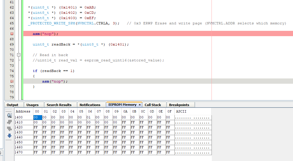

Das funktioniert wenn ich es richtig verstanden habe leider nicht.
Ich sehe zwar mit dem Debugger, dass in readBack der richtige wert steht. Wenn ich *(uint8_t *) (0x1401) = 0xAB; danach aber auskommentiere und nur den Wert zurücklesen möchte, bekomme sagt der Debugger "invalid address".
Die Anzeige EEPROM Memory zeigt ebenfalls keine Werte - wobei dieser Anzeige angeblich und aus eigener Erfahrung weniger zu trauen ist.

Variante ohne MCC:
#include <avr/io.h>
#include <avr/eeprom.h>
#include <stdint.h>
// Example EEPROM address (must be within EEPROM size of ATtiny826)
uint16_t EEMEM stored_value;
// Write a 16-bit value to EEPROM
void eeprom_write_uint16(uint16_t value, uint16_t *addr)
    eeprom_update_word(addr, value);
// Read a 16-bit value from EEPROM
uint16_t eeprom_read_uint16(uint16_t *addr)
    return eeprom_read_word(addr);
Schreiben und lesen:
int main(void)
    uint16_t val = 12345;
    // Write to EEPROM
    eeprom_write_uint16(val, &stored_value);
    // Read it back
    uint16_t read_val = eeprom_read_uint16(&stored_value);
    while (1) {
Als Assemblerprogrammierer kann ich zu eeprom.h nichts sagen. Zu meinem eigenen Beispiel: wie gesagt muss vor dem Zurücklesen natürlich das Ende des Schreibvorgangs abgewartet werden, 10 ms oder per 'busy'.

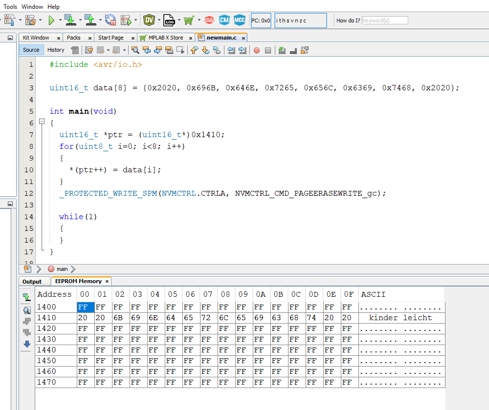

Veit D. schrieb:
Florian M. schrieb:
Ich sehe in dem Code keine einzige Zeile wo in den Eeprom geschrieben wird. Wundert dich das nicht? Die Aufhebung der Schreibsperre steht zudem an der falschen Stelle.
Wie meinst Du das? eeprom_update_word(addr, value) sollte doch ins EEPROM schreiben?
Im ersten Beispiel ist es //Erase the byte location and write the byte to EEPROM ccp_write_spm((void *) &NVMCTRL.CTRLA, NVMCTRL_CMD_PAGEERASEWRITE_gc);
Laut generiertem Kommentar wird genau dort ins EEPROM geschrieben?
Aus meiner Sicht ganz schön umständlicher Code, aber man kann das auch so wie Du machen. Ich nutzte die Makros eeprom_read_block etc aus <avr/eeprom.h>.
Wenn die Daten alle 0 sind, fehlt wohl das vorherige Löschen der Page. Stell das mal voran:
  /* Clear page buffer */
  ccp_write_spm((void *) &NVMCTRL.CTRLA, NVMCTRL_CMD_PAGEBUFCLR_gc);
Viel Erfolg!
S. L. schrieb:
Eigentlich scheint das Verfahren recht eindeutig & simpel zu sein, wie unter '10.3.2.3 Programming' beschrieben.
Ja, tatsächlich. Das können wir (MPLAB X und ich) bestätigen.
ATtiny824 Datasheet:
  1. Fill the page buffer.
  2. Write the page buffer to Flash with the Erase and Write Page command.
The EEPROM programming is similar
