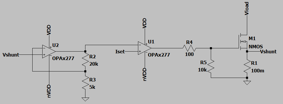

ich bin gerade dabei, mir eine elektronische Last selbst zu bauen. Ich
habe erstmal mit einer einzelnen Stufe angefangen. Ich verwende die im
Bild gezeigte Schaltung. Der ganze Aufbau ist auf Lochrasterplatine
gelötet und der Mosfet ist auch bereits auf einen sehr üppigen
Kühlkörper geschraubt. Leider ist die Schaltung nicht stabil und
schwingt sobald ich die Spannung Iset hochdrehe (aktuell mit einem Poti
später dann mit einem DAC). Bei den OPVs handelt es sich um einen
OPA2277UA und der Mosfet ist ein IRF840 (lag noch in der Bastelkiste
herum). Der Widerstand R2 des Vorverstärkers ist als Trimpoti ausgeführt
und mit Hilfe eines Multimeters so gut es geht abgeglichen. Die
Versorgungsspannung kommt von einem Schaltnetzteil, dessen
Ausgangsspannung nochmal durch Linearregler gefiltert werden. Damit
betreibe ich den OPV mit einer Betriebsspannung von +9V und -5V. Am OPV
sind noch 100nF Abblockkondensatoren angelötet.
Leider ist die Schaltung nicht stabil. Ich habe bereits versucht mit
einem Kondensator parallel zu R2 die Schwingung zu vermeiden, leider
ohne Erfolg. Ich habe verschiedene Werte bis 10nF auprobiert, was die
Situation auch verbessert hat, jedoch war die Schwingung nie ganz weg.
Hat jemand vielleicht noch eine Idee wie ich die Schaltung stabil
bekomme?
Viele Grüße
EM
von Uwe S. (bullshit-bingo)
> bekomme?
Ja. U1 hat aktuell ne Verstärkung nahe unendlich.
Probiere mal, einen kleinen Kondensator, z.B. 4n7, vom Ausgang von U1 zu
dessen neg. Eingang zu legen. Falls das Schwingen dann weg ist, solltest
du seinen Wert nach und nach so weit verringern, daß die Schaltung noch
zuverlässig stabil ist. Sonst wird die Stromsenke unnötig träge.

von Mark S. (voltwide)
Zwei hintereinander arbeitende OPVs innerhalb einer Regelschleife rufen
nach Problemen. Nimm die Standard-Schaltung mit einem OPV und dann
kannst Du mit dem Kondensator von Ausgang auf inv Eingang herumspielen.
Erik M. schrieb:
> Leider hat sich die Schwingung auf dem
> Oszi gar nicht verändert.
Stimmt, ist plausibel, mach` mal zusätzlich noch einen R zwischen den
Ausgang von U2 und den Eingang von U1. Dann sollte sich auf jeden Fall
was ändern.
von Enrico E. (pussy_brauser)
Uwe S. schrieb:
> mach` mal zusätzlich noch einen R zwischen den Ausgang von U2 und den
> Eingang von U1.
Der Widerstand müsste dann aber schon ziemlich hochohmig sein.
Zusätzlich noch einen 10k Widerstand vom Ausgang zum Eingang schalten
und dazwischen den 10nF zum Ausgang von U1 nicht vergessen.
Nee, der kann so ziemlich jeden Wert haben. Hauptsache er sorgt dafür,
daß der (z.B.) 4n7 nicht zwischen beiden starren OP-Ausgängen liegt.
Es geht bei der ganzen Sache ja nur darum, daß der OP nicht, wie im Bild
zu sehen, beim ersten µV Differenz gleich voll aufsteuert...
Bei der zusätzlichen 4fach-Verstärkung wird sich der TO was gedacht
haben.
R4 sollte er ganz rausnehmen, falls der OP mit der Gatekapazität zurecht
kommt.

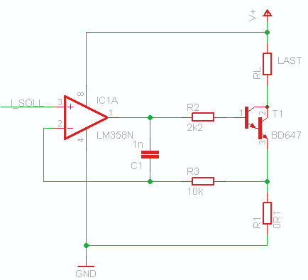

> bekomme?
Nachbessern kannst Du die Schaltung, wie im Bild gezeigt.
https://rn-wissen.de/wiki/index.php?title=Regelungstechnik#I-Regler

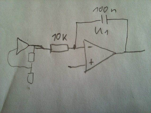

von Erik M. (em1)
Guten Abend,
die Antworten von Uwe und Dieter waren goldrichtig. Ich habe eine 10kOhm
Widerstand und einen 4n7 Kondensator eingelötet und die Schaltung ist
nun stabil. Vielleicht kann ich den Kondensator noch kleiner machen,
aber für den ersten Versuch bin ich sehr zufrieden. Vielen Dank für den
Tipp :)

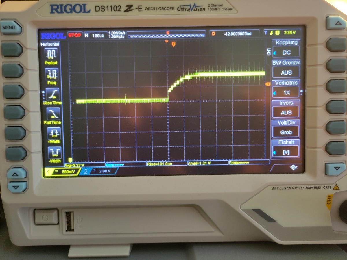

Die Sprungantwort mit dem DAC sieht auch gut aus (siehe Bild, nur etwas
stark verrauscht, ist am Gate gemessen und ich habe sehr viele recht
lange Leitungen).
Erik M. schrieb:
> Kann ich mir das einfach als Tiefpass vorstellen,
So weit würde ich gar nicht denken. U1 war ja völlig unbedämpft, solch
ein Chopper-OP hat aber ne Verstärkung von 1 oder 10 Millionen. Wenn man
da nicht direkt am OP gegenkoppelt, schafft man es niemals, eine
Regelschleife aus mehreren Bauteilen zu bilden, die augenblicklich den
Istwert dem Sollwert aufs letzte µV angleicht. Hat es noch nie
gegeben...
Der zusätzliche R (10K) ist erstmal nur dazu da, den neg. Eingang von U1
vom  Ausgang des U2 zu trennen, so daß der C (4n7) überhaupt wirken
kann. Sonst liegt der ja nur zwischen zwei "leistungsstarken"
OP-Ausgängen. Diese Notwendigkeit hatte ich zunächst übersehen, weil
analoge Signale meistens eh hochohmig sind.
Durch den 4n7 kann der Ausgang von U1 nicht plötzlich hart steigen oder
fallen, weil er ja sofort auf den neg. Eingang gegenkoppelt. Praktisch
ist das eine Bandbreitenbegrenzung des OPs. Das reicht aber oftmals
schon, man muss nur selten tatsächlich die DC-Verstärkung per R herunter
schrauben.
In diesem Fall geht es darum, die Auswirkungen des RC-Glieds, bestehend
aus R4 und der Gatekapazität, zu beseitigen. Aber auch U2 ist natürlich
nicht unendlich schnell.
Erik M. schrieb:
> wie funktioniert die von Enrico vorgeschlagene Kompensation?
Das ist im Prinzip auch der Anteil eines I-Reglers.
Der Unterschied ist, dass er auf den OP davor koppelt. Da der OP davor
als nicht-invertierender Verstärker arbeitet, geht der
Rückkopplungskondensator auf den "+"-Eingang.
