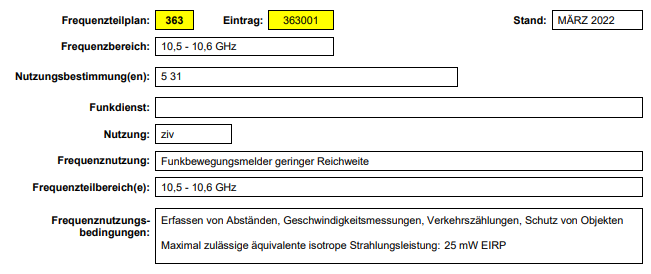

#7928296
Spess53 .. schrieb:
Ist doch egal. Radarsensoren mit Frequenzen um die 10,5 GHz (wie HB100) sind in Deutschland eh illegal.
Aha, hört sich an, als ob du da mehr weißt, als die Bundesnetzagentur
(S.492) https://data.bundesnetzagentur.de/Bundesnetzagentur/SharedDocs/Downloads/DE/Sachgebiete/Telekommunikation/Unternehmen_Institutionen/Frequenzen/20210114_frequenzplan.pdf
