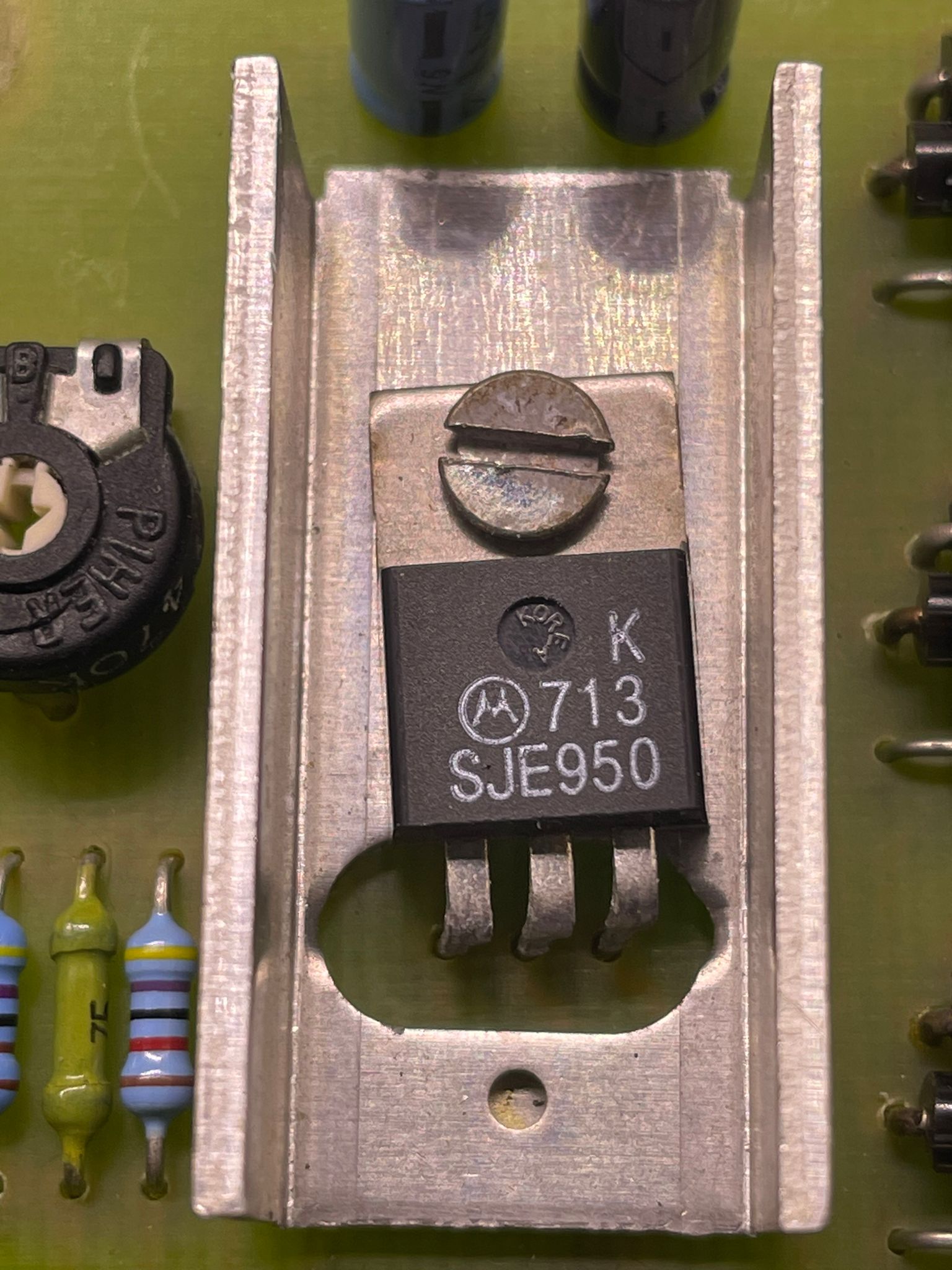

Ich wollte mal fragen ob jemandem schon mal ein Transistor von Motorola mit der Bezeichnung "SJE950" über den Weg gelaufen ist bzw. ob hier jemand weis, welchen Ersatztyp man evtl. dafür nehmen könnte?!
Meine Suche im Netz hat nicht´s ergeben. Noch nicht mal ein Datenblatt.

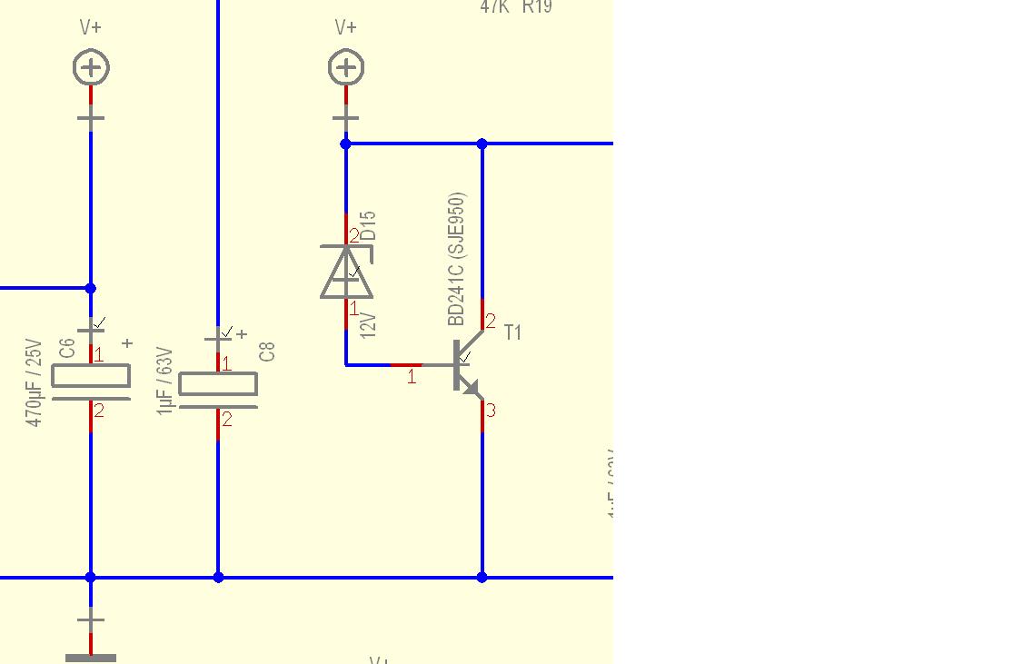

Das ist der Teil der Schaltung in der der Transistor verbaut ist.
Wäre ein ziemlich sinnloser Schaltungsteil. Stimmt also wohl nicht ...
Hab ich mir auch gedacht... ich hab´s aber 2 mal kontrolliert und der transistor hängt 100%ig so in der schaltung und sie lief rund 20 Jahre so...
Der schließt bei über 12 Volt die Betriebsspannung kurz.

Der SJE ist zum Glück nicht defekt, da es der einige ist, den ich habe... Der Plan ist, die Platine, die ich von einem bereits verstorbenen Bekannten bekommen habe nochmal neu zu machen bzw. eine 2 weitere herstellen zu lassen.
Leider habe ich es versäumt, ihn vor seinem Tod nach einem Schaltplan zu fragen und im Nachlass wollte ich nicht herum suchen.

Man kann ihn auch auslöten und messen. Mit parametrischer Suche findet man bestimmt zahlreiche Ersatztypen. Nach der Schaltung oben sieht er wie ein "Opfertransistor" aus, der bei mehr als 12V den Deckel aufmacht.

Wurde der Transistor AUSGEBAUT, um den Komp-Tester zu befragen? Banale Frage, aber man sieht ja jeden Tag Pferde vor der Apotheke...
Falls nicht, sind die Ergebnisse zweifelhaft, da ja der Rest der Schaltung mit-gemessen wird.
Ich habe ihn Ausgelötet und dann erst gemessen... :-)
Nach welcher Schaltung, dem hingerotzten Fetzen "SJE_Schaltung.JPG"? Der ist eine Frechheit!
Z-Diode - Transistor auf einer Versorgung habe ich tatsächlich schon eingesetzt, ohne dass der "den Deckel aufmacht". Die Quelle hat genug Innenwiderstand und das heißt dann Parallelstabilisierung oder Klemmung.
