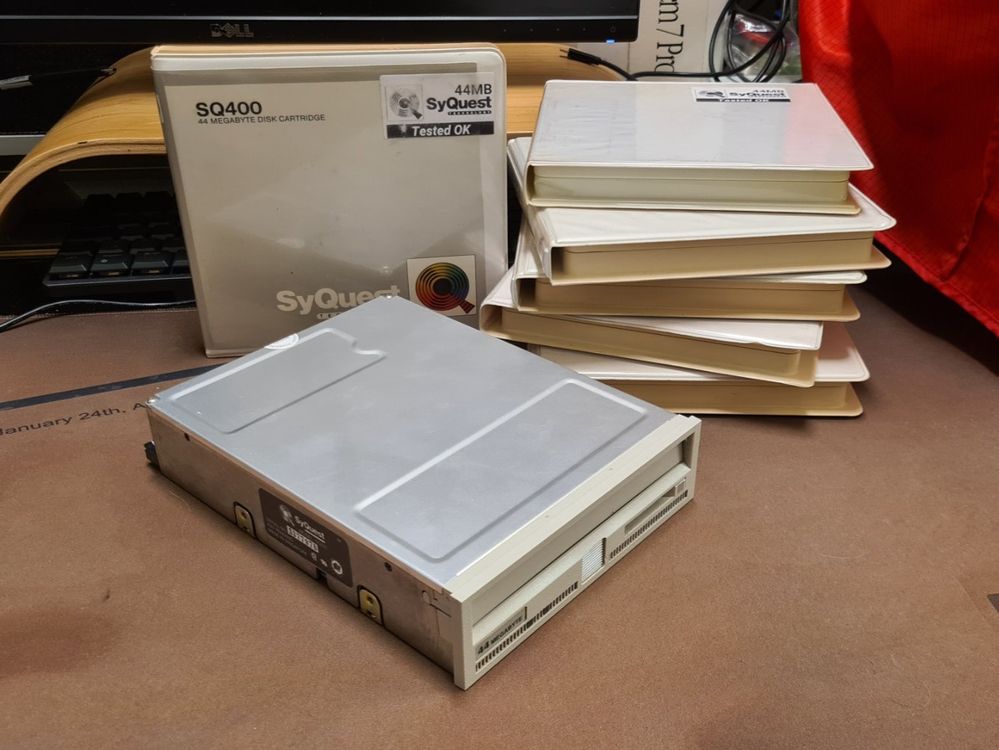

von Joachim B. (jar)
Thomas P. schrieb:
> Syquest-Laufwerke
> Medien (5x5,25"
wurden in Atari und PC genutzt, ich hatte beide und Claus Brod
Scheibenkleister schrieb mir den Ataritreiber damit sie austauschbar
wurden.
https://forums.atariage.com/topic/297731-atari-megafile44/
https://img.ricardostatic.ch/images/4dfcb289-2c68-4980-adb5-c8cdf0be6ec9/t_1000x750/vintage-syquest-44mb-external-storage-scsi
