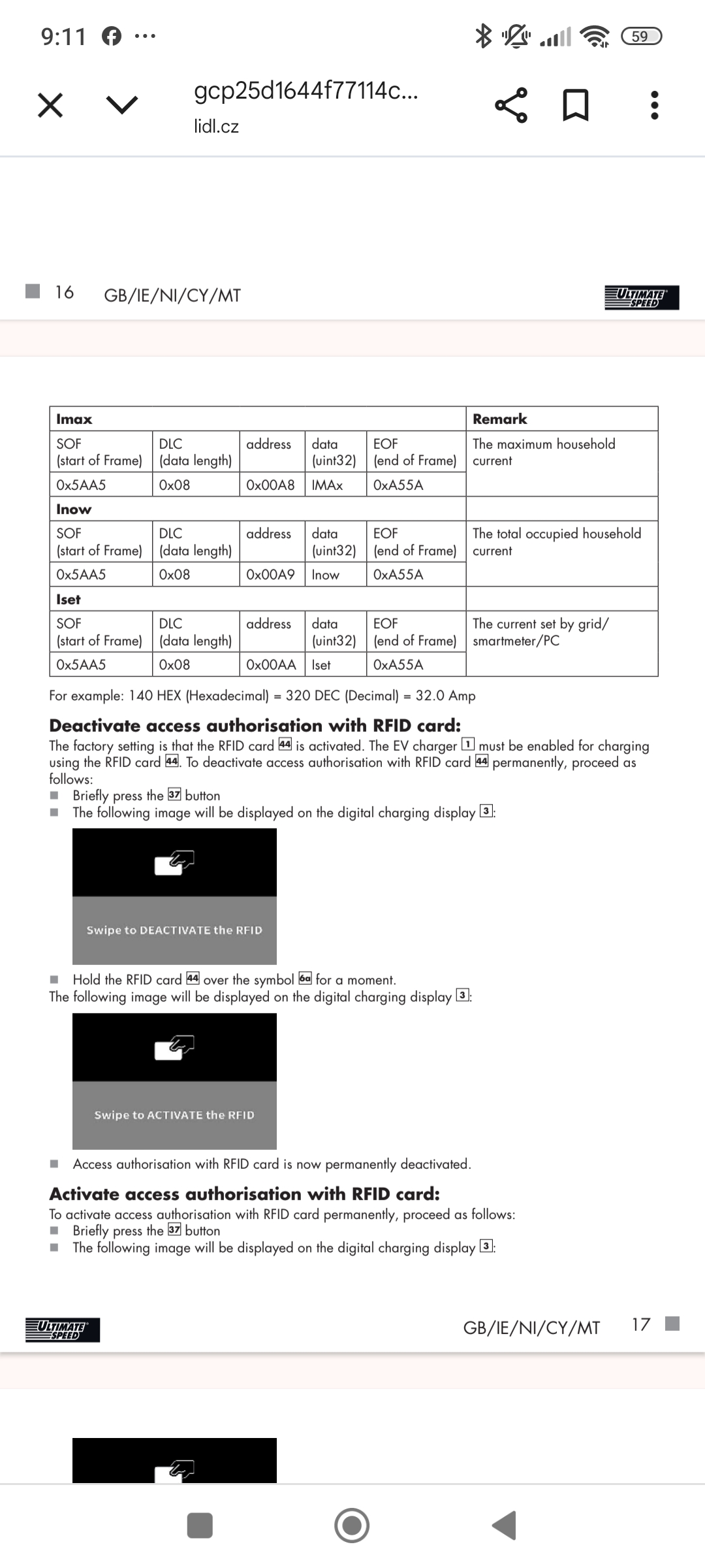

ich habe o.g. Wallbox, die ich per Modbus ansteuern möchte.
Allerdings ist die Dokumentation der Schnittstelle äußerst dürftig,
daher wollte ich Mal fragen, ob hier schon jemand erfolgreich war.
Was ich bisher aus dem Internet fischen konnte ist die Baudrate mit 4800
Und Anzahl Stopbits 1.
Was mir noch fehlt ist u.a. die Geräteadresse, habe Mal in einer
Codezeile die 2 gelesen, ob es stimmt?
Bin für alle Tipps dankbar,
Viele Grüße
Deinem Screenshot nach spricht die kein Modbus.

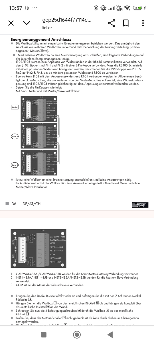

von Oliver W. (ow1000)
Darf ich fragen, wie du darauf kommst? Immerhin ist auch in der
Anleitung von RS485 die Rede, siehe SC.
von Flip B. (frickelfreak)
RS485 /= Modbus
Man kann Modbus über RS485 sprechen, muss man aber nicht.
von Hmmm (hmmm)
Weil ich weiss, wie Modbus aussieht.
Oliver W. schrieb:
> RS485
Das impliziert nicht Modbus.
Da es kein Modbus ist, sondern ein einfaches Byte-Protokoll (Modbus hat
z.B. eine Prüfsumme), kann es sehr gut sein, dass das kein Bus ist, der
für mehrere Teilnehmer gedacht ist, sondern eine einfache "point to
point"-Verbindingung. Dementsprechend gibt es auch keine Geräteadresse.
OK, denke das habe ich verstanden. Für mich ist dann relevant, ob ich es
mit einem Regler der Technischen Alternative ansprechen kann, der das
Modbus Protokoll spricht?
Nach meiner Interpretation wäre dann Geräteadresse "0" richtig,
allerdings sind hier nur Werte von 1-255 zulässig.
von Hmmm (hmmm)
Oliver W. schrieb:
> ob ich es mit einem Regler der Technischen Alternative ansprechen kann,
> der das Modbus Protokoll spricht?
Wenn der nur Modbus spricht und nicht dieses Protokoll, nein.
Nein, offenbar nicht. Es ließe sich aber recht leicht auf einem
Microcontroller mit EIA-485-Schnittstellen ein Umsetzer zwischen Modbus
und der propritären Schnittstelle realisieren.
