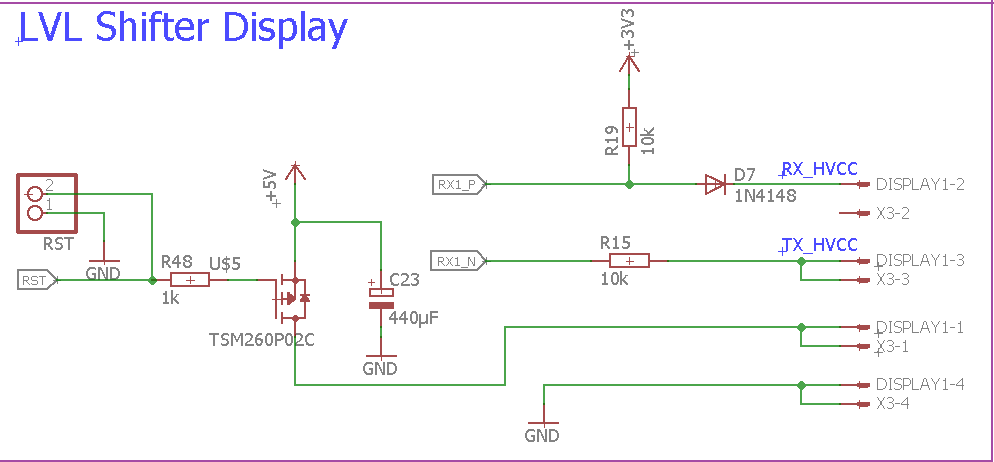

ich habe eine frage bezüglich p-channel mosfet. ich möchte ein nextion
display damit abschalten wenn ich den reset am esp drücke. nun weiß ich
nicht genau ob dann diese schaltung richtig dazu wäre oder ob ich das
signal negieren muss.
Danke schon einmal für die aufklärung

Abschalten heißt das der Mosfet sperrt. Dann muss das Gate (RST) auf 5V
liegen. Ziehst du es auf GND leitet er.

Erstmal würde ich mich versichern, dass der MOSFET ÜBERHAUPT abschaltet.
Welche Spannung liegt an RST, wenn du den Reset am ESP nicht drückst?
Der TSM260P02C besitzt bei VGS = -1.8V einen maximale R_DS(on) von 40
mΩ.
Im ungünstigsten Fall muss die Spannung unter -1V gehen, damit der Strom
unter 250µA sinkt.

Da er sowieso invertieren muss kann er das mit dem Inverter erschlagen:
NPN in Emitterschaltung zum Invertieren. Dabei wirkt der
Kollektorwiderstand nach 5V gleichzeitig als Pullup für das P-Mosfet
Gate. D.h. VGS ist bei gesperrtem NPN ~= 0V und sinkt bei
durchgesteuertem NPN auf etwa VGS ~= -5V.
> unter 250µA sinkt.
Inverse Logik: Über -1V, und VGS = 0V sind über VGS = -1V.

Du kannst RX_HVCC nicht einfach (durch R19) auf HIGH ziehen, während das
Display keine Stromversorgung hat. An diesem Pin sich bestimmt maximal
die üblichen VCC + 0,3V erlaubt (also 0V + 0,3V).
Unabhängig davon:
In der Nähe eines ESP würde ich nicht so hochohmige Widerstände
benutzen. Bedenke, dass jede Leitung eine Antenne ist, und in
unmittelbarer Nähe sendet der ESP.

Hallo und danke für die Antworten. Ok RX_HVCC ist am ende der TX am
Display, bei dem P-Channel Mosfet muss ich doch eine andere lösung
finden um wenn ich den esp restkniopf drücke das display auch mit
ausgeht und neu startet. wegen der plazierung der wiederstände, diese
sind weit genug weg vom esp. habe es auch schon im betrieb so. dies war
auch die die schnellste und eifachste lösung für levelshifter von 5v auf
3,3v.

Das ist ja noch schlimmer, denn es geht nicht um die Widerstände (mit
nur 2 'e') an sich, sondern um die Leitungen zu diesen Widerständen, in
die irgendwelche elektromagnetischen Strahlungen einkoppeln können.
> wenn ich den esp restkniopf drücke das display auch mit ausgeht und neu
> startet.
Ich würde den Mosfet über einen Portpin ansteuern, dann könnte ich das
Display zurücksetzen/ausschalten, wann immer es mir gefällt.
BTW: wo findet man einen 440µF Kondensator? Wäre es nicht sinnvoll, hier
einen mit 470µF aus der Allerweltsreihe E3 zu nehmen?

Du darfst den Pin trotzdem nicht auf 3,3V hoch ziehen, solange das
Display keine Stromversorgung hat. Diese Übliche Einschränkung (Vcc +
0,3V) gibt für alle Pins, auch für Ausgänge.

Ich nehme zum Entkoppeln und Pegel anpassen gerne 74LVC1G125.
