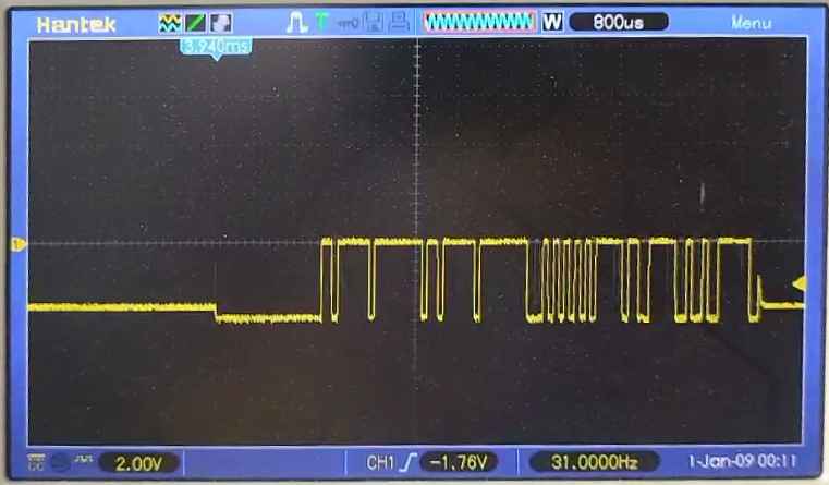

Wir haben hier ein Messgerät, dass der Messung von Baufeuchte mit Hilfe eines 2.4-GHz-Radarsensors dient. Dem Sensor ist eine externe Elektronik vorgeschaltet, die der Kommuniktion mit einer Anzeigeeinheit dient. Es wird nur eine Data-Leitung bidirektional verwendet.
Kann hier jemand erkennen, ob der Verlauf irgend einem bekannten Protokoll entspricht? Simples RS232 wird es wohl eher nicht sein.
Um den genauen Inhalt kümmern wir uns später, ich hätte nur gerne mal eine erste Einordnung. Das "Aktivierungs-Paket" von der Leseeinheit sieht (bis auf Details) genau so aus. Klassisches OneWire ist es doch nicht, oder?
Mich irritiert vor Allem die Absenkung kurz vor den Daten ...
Danke für Tips.

Was soll man mit so einem Screenshot anfangen? Kannst du nicht gleich was zum Timing dazuschreiben? Und die Absenkung des Pegels wird daher kommen, dass jemand aktiv den Pegel einstellt, bevor die Aussendung beginnt. Die nächste Salamischeibe wäre nun, um welches Gerät von Trotec es sich handelt (SDI 1?). Warum muss man allen Fragenden immer jede Information aus der Nase ziehen?
p.s.: es wäre auch interessant, was das Gerät bei dieser Bitfolge anzeigt.

Welches genau? Laut Bildname irgendwas Trotex SDI mäßiges: https://de.trotec.com/produkte-services/messgeraete/multifunktion/t3000/sdi-sensoren/
Am 5-Pol-Anschluss des T3000 lassen sich verschiedenste SDI-Sensoren mit integrierter Messelektronik anschließen...Durch die intelligente Technik erkennt das T3000 beim Wechseln der SDI-Sensoren selbsttätig, welcher Sensor gerade angeschlossen ist.
Auf dem Bild kann man fast nichts erkennen. Aber soweit bist du noch nicht. Erst mal muss es um den Physical Layer gehen bevor es ums Protokoll geht.
Wenn ich die Pegel grob abschätze, vllt. schon.
Sieht für mich nach irgendwas differentiellem gegen Common gemessenes aus. Vermutlich schaltet da gerade der Sender von Tristate auf senden oder so.

Das Bild hat jemand mit dem Handy gemacht, der nicht weiss, dass der Oszi auch Bilder direkt speichern kann, ich bin z.Zt. nicht vor Ort. Mit etwas Nachbearbeitung kann man nun das Divgrid ahnen. Horzontal 800 Mikrosekunden, vertikal 2V pro Div.
Es ist die Kommunikation eines älteren Trotec T2000 mit dem "Mikrowellen"-Feuchtesensor, genau genommen die Antwort des Sensors. An dem "SDI"-Anschluss wird nur eine von 5 Leitungen für Daten benutzt, zwei für Spannung, die anderen beiden sind auf der Platine nichtmal angelötet.
Auf der Platine sieht man links den SDI-Anschluss, rechts die drei Kabel zum "Radarsensor", Typenschild: "Innosent GmbH IPS-149", wobei der Sensor tatsächlich von der Firma LUFFT stammt, steht auch auf der Platine ...
Ich lass morgen nochmal bessere Oszi-Bilder machen.

Jobst M. schrieb:
Wolfgang S. schrieb:
Der Analyser dekodiert alle seriellen Signale.
Hat aber so seine Probleme mit negativen Spannungen. Da ist alles 0 ... Low ...
Aber es ist ein serielles Signal 8n1 -> Bild
Nachtrag: Die ersten beiden Bytes wiederholen sich 1x. Hmmm ... sind das 9600Bd?
Gruß Jobst
Danke für deine Hilfe. Werde den Pegel anpassen und dann es mit einem Arduino o.ä. prüfen lassen.

Rainer W. schrieb:
Wie kommst du auf die Frequenz? Das Datenblatt sagt etwas anderes.
Ja, das sagt etwas anderes. Zuvor fand ich dies hier (s. Bild). Hab es aber nur noch als Screenshot. Ist wahrscheinlich ein Tippfehler oder Missverständnis meinerseits. Auf der Platine im Griffstück taucht der Namen "Lufft" auch auf.
Jetzt fällt mir aber noch ein Unterschied auf: Im Screenshot geht es um IPS149, beim Trotec um IPS-146. Naja, war ein langer Tag ... sorry.
OP (Firma: Q3) #7928620
Sebastian W. schrieb:
Ich lese 02 00 02 00 55 90 B0 03.
LG, Sebastian
Wenn wir das seriel sauber lesen können, lass ich Testreihen machen, mit unterschiedlich feuchten Medien vor dem Sensor. Dann sollten Bytes gleich bleiben (Sensor-Kennung?) und andere sich verändern (Messwerte, evtl. "raw") ...

Das in den FCC Dokumenten ("User Manual 2.4 GHz Radar Sensor IPS-149") beschriebenen Protokoll ("Binary protocol (Chapter 10.2)") passt zu dem obigen Beispiel, die CRC stimmt ebenfalls:
STX  ID   CNT CMD  D0   CRC_L  CRC_H     ETX
Siehe auch "9.2.3.1 Request of data from IRS21 to host"

Es ist doch eigentlich ziemlich offensichtlich was das passiert: Der NEC 78K auf der Platine setzt das Protokoll des 2.4 GHz Radarsensor in das SDI Protokoll zum Trotec T2000 Messgerät um.
Das Protokoll des 2.4 GHz Radarsensor ist in den Dokumenten von der FCC beschrieben, mehr zum SDI Protokoll weiß man sobald man davon einen Mitschnitt hat (und ob es tatsächlich SDI-12 ist).
OP (Firma: Q3) #7928805
So wie es aussieht, ist das SDI-12-Protokoll selbst in der Arduino-Welt schon längst ein "alter Hut" für kommerzielle Umwelt- und Wetter-Sensoren aller Art! Entsprechende Libs und Projekte gibt es zuhauf. Falls das wirklich passt ... wundervoll!
Auch die Hardware wird immer verständlicher: asychrones serielles Protokoll auf EINER Leitung (bei Arduino auf Basis SoftSerial).
Das Umschalten des jeweiligen Pin zwischen Input und Output erklärt dann auch die leichte Pegelverschiebung im Oszillogramm, vermutlich durch Zuschalten eines Pullup beim Lesen ...
Beispiel: https://sdiserial-arduino-sdi-12.readthedocs.io/en/latest/README/
