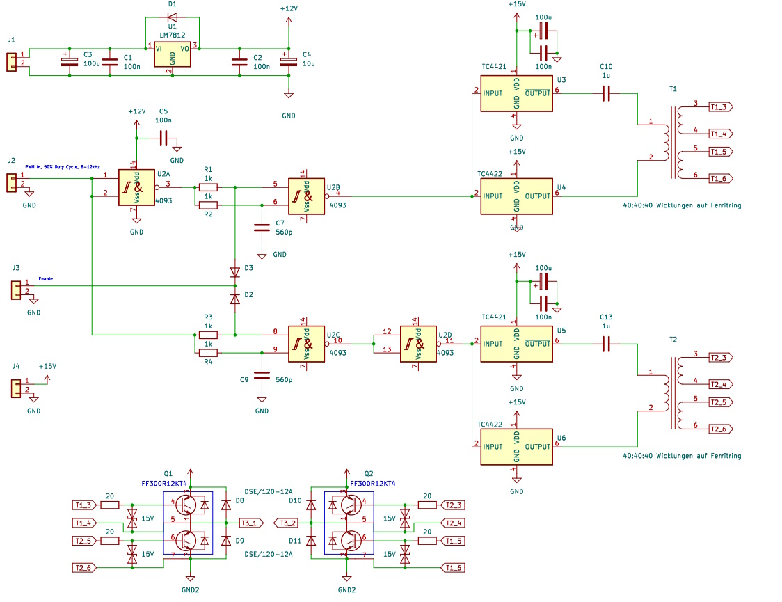

von Fabian (fabi_66)
Mi. W. schrieb:
> Schaltungsprosa
Ja das ist wohl wahr. Sorry dafür. Ich habe das Ganze jetzt mal
aufgezeichnet. Ich hoffe so kann man es etwas besser überblicken.

Schaltplan stimmt nicht mit den Pinbezeichungen im DB der IGBTs
zusammen:
https://www.infineon.com/assets/row/public/documents/60/49/infineon-ff300r12kt4-ds-en.pdf?fileId=db3a3043156fd57301161a491e4c1e08
Du willst Hilfe? Und dann rotzt Du  einen Plan herein der eine Zumutung
ist... die Chuzpe hätt ich gern wenn ich Bittsteller wäre.

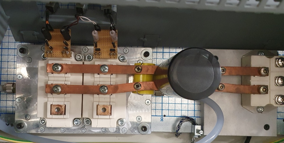

Ohne jetzt den Aufbau zu kennen, wäre die Frage, wie weit Deine
Schutzdioden vom IGBT entfernt sind, ob sie schnell genug waren oder die
inneren Schutzdioden des IGBT schneller waren und am schon heißen
Transistor auch noch geschwitzt haben? Ein Snubber ist natürlich auch
nützlich, wenn er richtig dimensioniert wurde (um Spitzen in eine
gedämpfte Schwingung zu verwandeln).
von Mobile (mobileteser)
Hat der Kondensator C1 wirklich 1 Farad? Der schiebt nicht nur im
Fehlerfall mächtig an. Ob die externen Schutzdioden D9 bis D12 schützen,
hängt stark vom Einbau ab. Die Leitungsinduktivität ist kritisch. Da
entscheiden cm über Leben oder Tod. Ich bezweifle mal das sie was
bringen.
Ein Foto vom Aufbau wäre nicht schlecht.

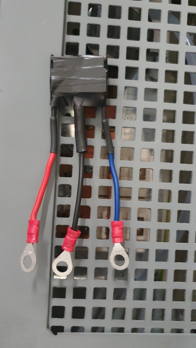

Ich vermute definitiv zu weit. Die Ringkabelschuhe im Bild waren an dem
IGBT angeschlossen. Das war mir so nicht bewusst. D.h. also durch die
langen Leitungsenden habe ich eine Induktivität die mir den Weg zur
Diode zu hochohmig macht? Soll ich die Beine der Dioden am besten direkt
auf die Stromschienen schrauben?

Fabian schrieb:
> Nur unter höherer Last war die Energie im Schwingkreis wahrscheinlich zu
> hoch?
Nochmal: du bist auf dem falschen Weg mit dieser Vermutung.
Es ist eher so, dass bei doppeltem Strom die vierfache Energie in den
parasitären Induktivitäten eingelagert ist. Und die dann als
Spannungsspitzen ihr Unwesen treibt.

btw:  Du nanntest 500ns Deadtime... hast Du dir mal die
Abschaltverzögerung angeschaut? Und auch die sonstigen Paramter?
Dein Gatetreiber als auch das was ich bisher von Dir gelesen habe... es
scheint das Du noch nicht verstanden hast was all die Parameter in dem
Datenblatt bedeuten.
iaW: Deadtime auf mindestens(!) 1us, besser 2us. Bei 100uS Zykluszeit
ist das eh vernachlässigbar, selbst wenn es dann mal 70us werden spielen
die 4us keine nennenswerte Rolle. Ansteuerung ins Gate nicht mit einem
10-Ohm Widerstand sondern 2-Ohm (Cies=19nF... iaW: Du brauchst Strom
Ende nie damit die schnell geladen werden. Und Du brauchst Strom damit
die auch wieder sauschnell entladen werden.) Was von den 12V der
Ansteuerung dann effektiv am Gate übrigbleibt, kA, es hat jedoch einen
Sinn warum fast alle Paramter im Datenblatt mit V_GE=15V spezifiziert
sind. Also richte Dich danach.
Was die Dioden und Überspannung betrifft: bei 600V ZK und dem
Schaltverhalten der Dioden gibt es immer einen Pfad wohin die
Restenergie aus dem Schwingkreis abhauen kann. Sie braucht nur ASAP
einen ausreichend robusten Puffer-C (GTO mit ein paar uF DIREKT(!) auf
die IGBT-Klemmen,), bis zu den Elkos kann`s dann wieder ein paar cm
weiter sein.
Ich würd eine Stromzange nehmen und mir den Strom "senkrecht" in der
Brücke anschauen, denn da spielt es sich mM nach bei Deiner Ansteuerung
ab.
Ach ja, denk auch an den Skineffekt, Dein Dickkupfer ist gut bei DC, bei
den von Dir avisierten Frequenzen (und Oberwellen) ist das Zeug schon
erschreckend hochohmig, hf-Litze wurde nicht umsonst erfunden.

Ich würde in der Mitte der beiden IGBT Module einspeisen. Dann hast Du
symmetrische Verhältnisse. Das mit der Kupferschiene machen meine
Kollegen bei den Inverter auch, nur wird extrem auf Symmetrie und kurze
Leitungen geachtet. Der Spannungsbereich ist bei uns ähnlich und die
Ströme ein paar hundert Ampere.

Nur die DC Anschlüsse sind mit Stromschienen ausgeführt. Auf die zwei
Anschlüsse für die Brücke geht hf-Litze.

Gut, aus dem bisher gesagten geht das nicht eindeutig hervor. Und der
Schaltplan hat mich - was Deine Worte vom Basteln ausdrücken - bisher
nur bestätigt.

In den beiden Leitungen von den Kondensatoren zu den IGBTs fließt
hf-Strom. Im Bild 20250826_121814.jpg ist für mich nicht ersichtlich das
diese Verbindung hf-Litze ist.

von Mi. W. (mikuwi)
Fabian schrieb:
> Ich habe zwei GND. Der IGBT GND ist separat. Der GND für 12V, 15V ist
> geerdet.
Herrgottnochmal, wie soll das um Hilfe gebetene Publikum das wissen wenn
Du solche Schaltpläne ablieferst... und die GNDs von Schaltplan zu
Schaltplan änderst... das mit dem hingerotzt war schon so gemeint...
Machs gscheit und nicht so deppert, Du willst Hilfe, nicht wir.
Fabian schrieb:
> Ja. Mit RC Kombi und einem NAND mit Schmitt-Trigger Eingängen.
Dann haben Deine veröffentlichten Stromlaufpläne noch weniger mit dem
realen Aufbau zu tun als schon längst vermutet.
