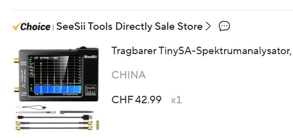

Da ich keine teure Apparatur aus der Referenzklasse mehr rumstehen habe,
musste ich wieder zu einem RTL-SDR greifen, um Vergleiche anzustellen.
Das ist nicht wirklich repraesentativ, darum lasse ich diesen Teil
weiter unkommentiert/undokumentiert.

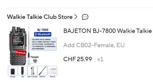

Die naechsten Kandidaten, die unter die Lupe kommen koennten:
RT-920 / BJ-7800 (quasi baugleich)
RT-950 (momentan nicht zu kriegen)

Hab mir ein BJ-7800 bestellt, und den spektrumanalisator dazu um die
oberwellen bei 27mhz TX anzusehen ;D
Bei den preisen kann ich nicht anders. Und über BT programmierbar.
Gehe ich recht in der annahme dass die oberwellen durch fehlenden TX
filter der endstufe entstehen? Und dass das an einer abgestimmten
antennne besser wird?
von Bernhard S. (gmb)
Ja
> Und dass das an einer abgestimmten antennne besser wird?
Kann, muss nicht. Eine Antenne hat immer auch Resonanzen auf höheren
Frequenzen, ob da deine Harmonischen drauf liegen oder nicht ist
Glückssache. Ich würde so einen Mist nicht in Betrieb nehmen wollen.
Filter sollten bei deinem Ding schon drin sein (ist quasi baugleich mit
dem Radtel RT-920).
Sonst gibt es eine Menge nichtlinearer Effekte, die eintreten koennen,
je nach Leistung per Antenne. Habe von deiner Version noch keinen
Schaltplan gesichtet (und auch dann kann der nicht aktuell sein).
Wenn grundsaetzlich kein Dreck auf einen Dummy-Load rauskommt, ist schon
die Chance bei ordentlicher SWR gegen 1 gut, dass es sich nicht
verschlimmert. Bisschen kannst du dich eventuell mit einem guenstigen
NanoVNA per Messung der Antenne rantasten, aber musst halt einen
Teststaender fuer die mobile Einheit bauen (mit dem dicken Teddybaeren
daneben), sonst sind die Ergebnisse nicht reproduzierbar.
Eine gewisse Tendenz sieht man allenfalls auch 'ungeeicht', eine echte
Abbree aus der 771er-Serie fuer's Dualband spratzt im GSM-Band schon
nicht mehr so wie ein Stock-Baofeng-Fake.
Kannst trotzdem gern mal die Oberwellen posten, einen Attenuator hast du
ja sicher mitbestellt.
Hier muss ich erst mal Pause machen mit den Spielzeugen, ploetzlich sind
diese Artikel bei Ali nicht mehr fuer mein Zielland verfuegbar, und bei
Banggood dauert's etwas laenger.
von Hadmut F. (hadmut)
Ich meine nicht 2m und 70cm. Dort hat es bandfilter und kein
oberwellenproblem.
Ich rede vom 18mhz bis 60mhz sender. Dessen bandpass ist etwas weit. Da
sollte es an abgestimmter antenne weniger oberwellen haben als am
dummy-load.
Soweit ich gesehen habe hat das dinge eine 70cm PA, eine 2m PA und eine
HF PA. Da sind 3 endstufen eingebaut.
