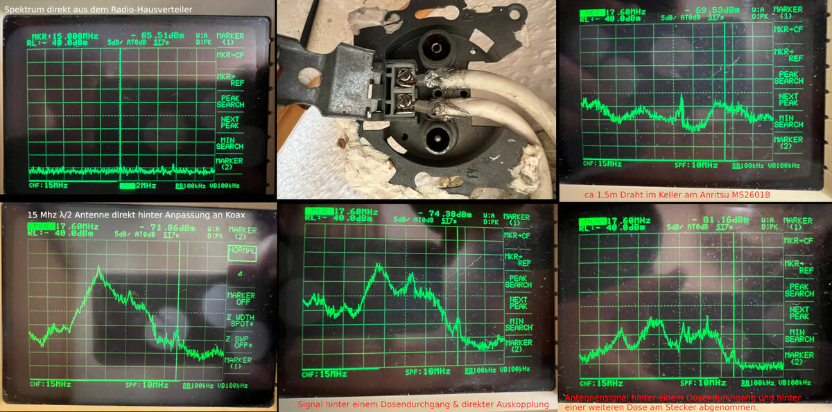

Es geht um die Tauglichkeit üblicher HF-Hausverteiler für KW-Empfangsversuche im 20m-Band.
Der testweise an eine Radio-Dose angeschlossene Spektrum-Analyzer findet erwartungsgemäß bei 15 MHz absolut kein Signal. Klar, keine geeignete Antenne im Zweig, nur Dipole für UKW, VHF, UHF sowie SAT.
Da ich vermute, dass im Bastelkeller eine Drahtantenne eher unbefriedigende Ergebnisse bringt, habe ich auf dem Spitzboden des Hauses einen 10m langen Draht verlegt und die Koax-Ableitung für den Keller aus dem Hausverteiler herausgenommen. Den 10m-Draht mittels Koax-Stub an die Ableitung angeschlossen. Leider geht die nicht bis in den Keller durch, sondern passiert noch mindestens eine (unbenutzte) Koppeldose.
Frage: leiten solche Hausanschlußdosen den KW-Bereich akzeptabel durch oder sollte man alle Dosen aus der Ableitung überbrücken?
Die Auskopplung ist schon mal mies, wie man an den Spekki-Messungen sieht. Aber die letzte Dose im Keller könnte ich leicht entfernen. Die anderen wären weitaus schwieriger.
Oder ist der ganze Ansatz sinnlos und man kann auch quasi ebenerdig eine brauchbare KW-Antenne auslegen? Der hingeworfene Draht fängt immerhin ein wenig ein.
Die Spektren im Bild sind nur eine Momentaufnahme, gerade kommen über die Antenne drei Stationen mit über -50dBm im Keller an.
Geht nur um Empfang, kein Senden.

Interessant. 2,5 dB Durchleitungsdämpfung wären völlig ok. Deine Stichleitungsdose taugt sogar zum Auskoppeln am TV Stecker.
Bin skeptisch geworden, weil man zwischen Innnenleiter und Masse an der abgeklemmten Dose einen DC Kurzschluss misst. Vermutlich ein HF Trafo. Leider kann ich die Dosen nicht mehr identifizieren, sind rund 30 Jahre alt. Die fragliche Dose ist hinter einem gut gefüllten Bücherregal verborgen.

Habe mir provisorische Messkabel angefertigt und die Durchgangsdämpfung einer Dose in Stichproben über der Frequenz nachgemessen. Die Teile sind brauchbar, kann ich drin lassen.
Bis ca 100 MHz sind es nur um 2dB. Schon ab 500 KHz, darunter nicht gemessen.
Darüber bis 800 MHz wird der Frequenzgang etwas wellig, aber nie über 5 dB Dämpfung. Dann gehts abwärts, könnte aber auch an meinen Kabeln liegen. Bei 1,2 GHz sind es bereits 8 dB.

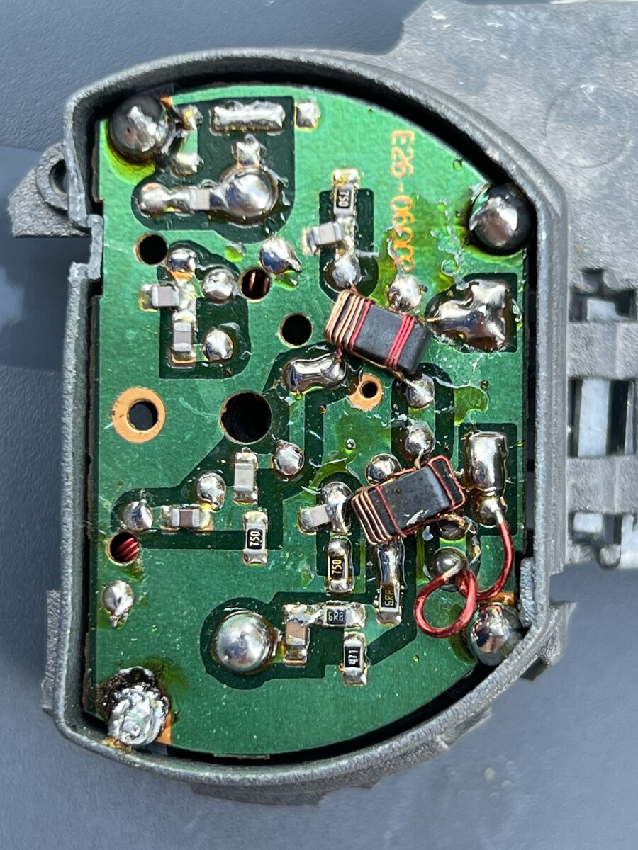

Das überlagertes Plastik bei mechanischer Spannung zerbröselt kennt man ja. Kann eine Metalllegierung auch, ist mir beim Anziehen der Montageschräubchen der Antennen-Durchgangsdose passiert.
Ok, dann mal das Bodenblech rausnehmen: erstaunlich komplexes Innenleben, auf der anderen Seite erkennt man durch die Bohrungen weitere Luftspulen.

Wie es aussieht, handelt es sich um eine Stammleitungs-Durchgangsdose mit Richtkopplern zur Auskopplung.
Ist das Fabrikat noch erkennbar? Sieht mir nach Kathrein aus.
OP #7929507
Ist vom Typ BSD 4-14, also 14dB Auskoppeldämpfung.
Hersteller kann ich nicht mehr erkennen, drei von vier „Ohren“ sind mir beim versuchten Einbau zerbröselt. Nehme an eher Axing. Davon habe ich an anderer Stelle welche verbaut und da kann man den Hersteller noch erkennen.
