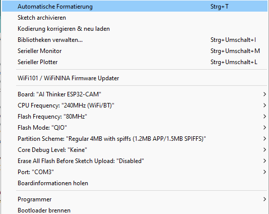

Ich verwende einen ESP32-CAM in Kombination mit dem AZ-Delivery FT232RL
USB zu TTL Serial Adapter und einem Windows 11 PC. Der Aufbau ist in
20250826_124433.jpg zu sehen. Ich habe unterschiedlichste Schaltungen
ausprobiert (s. Erprobte_Schaltungen.pdf) und immer wieder mittels
Knopfdruck resettet.
Der Adapter-Driver „CP210x VCP Windows" von
https://www.silabs.com/software-and-tools/usb-to-uart-bridge-vcp-drivers?tab=downloads
ist auch installiert und COM-Schnittstelle wird zuverlässig erkannt.
Wie gesagt verwende ich einen Windows 11 PC mit der Software Arduino IDE
(1.8.19) ich habe mittels
"https://raw.githubusercontent.com/espressif/arduino-esp32/gh-pages/package_esp32_index.json";
die ESP-Boarddateien heruntergeladen und installiert. Ich verwende die
esp32 von Espressif Systems 3.3.0. Als Board verwende ich den "AI
Thinker ESP32-CAM" mit den in Screenshot 2025-08-26 170448.png gezeigten
Einstellungen.
Dennoch erhalte ich fortwährend die Fehlermeldung aus Screenshot
2025-08-26 171228.png.

von Bruno (mcbruno)
Sicher das das Board PSRAM hat ? Nach der Fehlermeldung scheint mir kein
PSRAM verbaut zu sein. Mit welcher Speicherausstattung wurde den das
Board beworben ?

von Lucas P. (l_p)
Hallo Bruno,
ich habe an den DPIO16-Pin nichts angeschlossen, habe entsprechend der
Hinweise in diesem Forum
(https://github.com/espressif/esp-idf/issues/1984) die Huge APP
Einstellung und 40 MHz gewählt. Ich verwende nur GPIO 0 fürs Hochladen
sowie GPIO 1 und 3. Bei beiden ESP32-CAM Modle die ich habe, lässt sich
das CameraWebServer-Beispiel zuverlässig hochladen, nur ab und an
bekomme ich folgende Fehlermeldungen:
