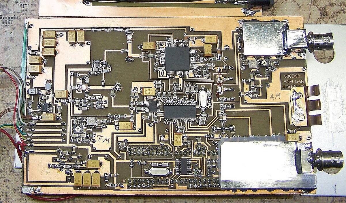

Old P. schrieb:
> Das geht schon seit ewigen Jahren zu fast 100%, zumindest bei meinen
> diversen Laserdruckern. Zeichnung z.B. in 300dpi, Ausdruck in 300dpi und
> es passt.
Dann solltest Du mal genauer nachmessen. Laserdrucker sind bezüglich der
Maßhaltigkeit von Ausdrucken erstaunlich schlecht, und zwar zum einen
auf Grund von Linearitätsfehlern in Scanrichtung und zum anderen auf
Grund eines ungleichmäßigen Papiertransports in Y-Richtung. Drucke
einfach mal ein quadratisches Muster auf zwei Blätter aus und lege sie
dann in verschiedenen Richtungen übereinander. Dann sieht man diese
Fehler erstaunlich gut.
LED-Zeilendrucken mögen wahrscheinlich bezüglich der Linearität in
X-Richtung deutlich besser sein als Laserdrucker, aber ich habe es nicht
explizit nachgemessen.
Normales Papier weist auch eine feuchtigkeitsabhängige Ausdehnung und
Schrumpfung aus. Ich hatte früher einmal einen Tintenstrahldrucker, in
den ein DIN-quer-Briefumschlag gerade nicht hineinpasste. Wenn ich den
Umschlag jedoch (mangels Alternativen) auf einer Herdplatte etwas
vorwärmte, schrumpfte er etwa 3 mm und ließ sich dann bedrucken. Im
Laufe der Zeit dehnte er sich aber auch wieder auf das ursprüngliche Maß
aus.
von Old P. (Firma: nix) (old-papa)
Was hast Du an meinem Wort "fast 100%" nicht verstanden?
> Drucke
Muss ich nicht. Bevor ich Platinen in China bestellte, habe ich alle
meine Platinen halt selber geätzt. Und seit ich Zugang zu guten Druckern
hatte natürlich auch die Vorlagen selber gedruckt (Folie, Papier usw.).
Nicht eine einzige Platine hat von den Maßen nicht gepasst.  Selbst sehr
eng nebeneinander liegende Pins haben perfekt gepasst (s. Foto).
Echte Laserdrucker hat heute kaum noch jemand.
> Schrumpfung aus.
Jetzt wird es aber eine akademische Diskussion. Demnächst kommst Du noch
mit Krümmung durch Gravitation.....
Old-Papa
