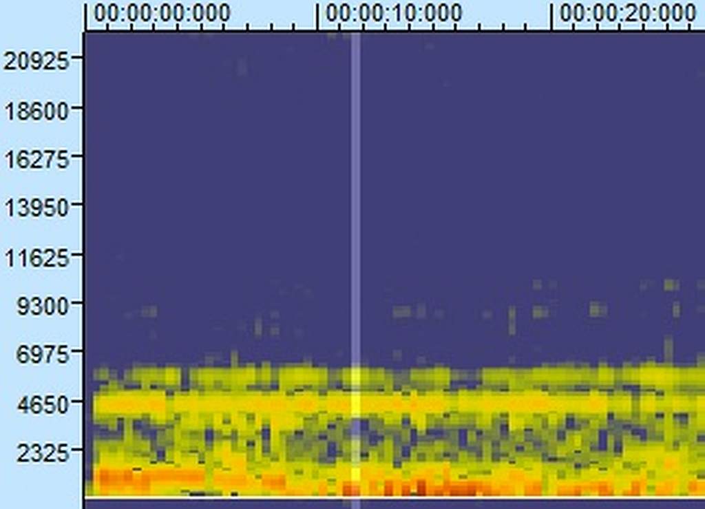

Rede doch mal Klartext: wann und wo wurden die beiden Audioschnipsel
aufgenommen?
von Karl B. (gustav)
> aufgenommen?
Das Jingle stammt woanders her. (Internet)
Das andere war 07. August 2023, 21:59 MESZ.
Schon mit starker Audiobearbeitung nachbearbeitet.
Filter und Rauschunterdrückung etc.
Aber halt:
Hier noch das Original ohne Netz und doppelten Boden.
Welche Station da mit den ca. 3 kHz Träger sendet, keine Ahnung.
Ist auch nirgemnds gelistet. Aber ist ganz typisch für die 1476 kHz
Empfänger-Standort Nähe Bremen. RX: Tecsun S-2000 mit externer
abstimmbarer Aktivantenne.
ciao
gustav
P.S.: Mit KI könnte man Musik und Sprache eventuell noch besser trennen:
https://www.chip.de/downloads/webapp-Vocal-Remover-Stimme-aus-Liedern-entfernen_185009546.html
Muss ich gleich mal machen.
Naja, man hatte ja schon Verzerrungen durch selektives Seitenbandfading
auf der Aufnahme drauf.
Die kann die KI nicht wegkompensieren. UNd mit Synchrondemodulator
konnte ich nicht direkt empfangen, weil der Heterodynton stört.
Der Synchrondetector synct dann mir dann auf die 1,377 kHz
Offset-Frequenz.

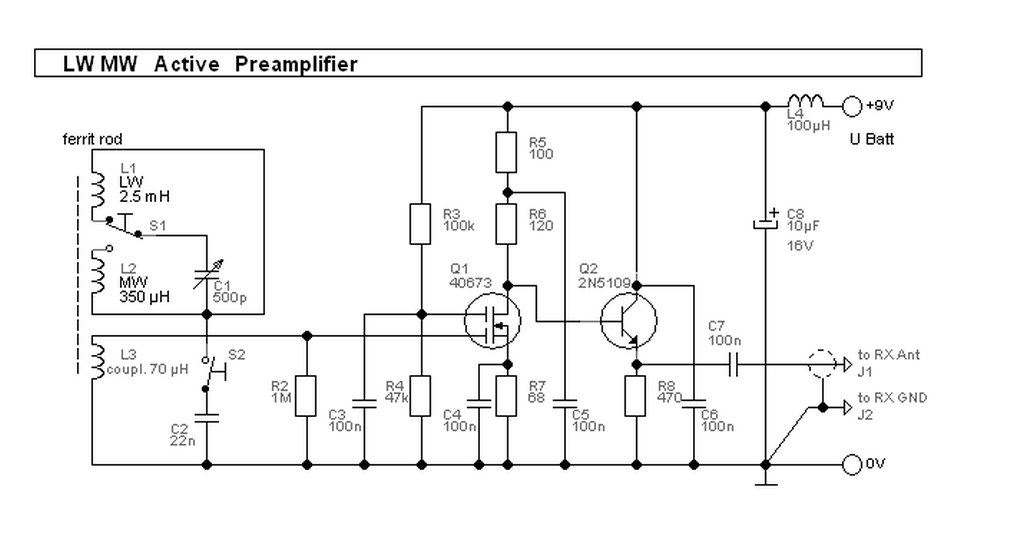

Marek N. schrieb:
> Tecsun PL-600
PLL Synthesized Receiver PL-600
Schade, kein Anschluss für externe LW-/MW-Antenne.
Die könnte so aussehen wie im Bild.
Gibt höchstens noch die Möglichkeit, den Ausgang der Aktivantenne als
größere Koppelspule (mit oder ohne Ferritstab) zu gestalten und in die
Nähe der im Gerät eingebauten MW-/LW-Ferritantenn zu halten.
(Achtung Rückkopplung!)
(Über die Funktion von S2 später etwas.)
ciao

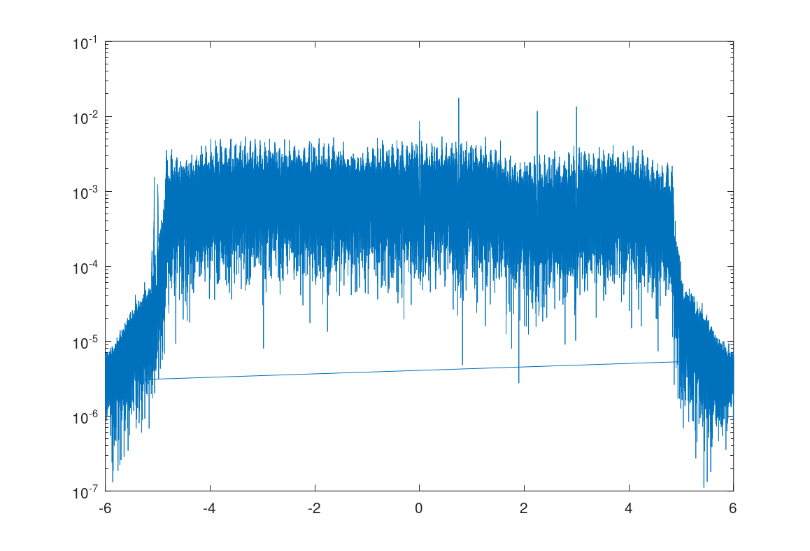

früher.
Schaut mal selber nach...
www.mwlist.org/mwoffset.php?khz=1476
Aber zurück zu unserem Beispiel:
Es pfeift, was das Zeug hält. Da sendete zum Beispiel der eine Sender
[höhere Frequenz] gegenüber dem gewünschten mit 4,75 kHz Abstand, der
andere [tiefere Frequenz] 5,3 kHz gegenüber der gewünschten
Empfangsfrequenz. Schon intermodulieren sich nicht nur die Seitenbänder
gegenseitig, es gibt auch noch neben zwei schrillen Pfeiftönen einen
Hetereodynton mit 550 Hz. Und das ist schon ein sehr lästiges Summen,
das sich auch mit einem üblichen 3,5 kHz Filter (Bandbreite auf Stellung
schmal) nicht aussieben läßt. (Filter für Sprache: Etwa 300 -3,5 kHz).
Und: So mumpfig wie Radio Cairo wollte kein Sender klingen.
Also wurde nicht mit NF-Bandbreite 2,5 kHz gesendet.
Heute gibt es selten derartigen Sidebandsplash und anderes unangenehme
Effekte. Der KW-Bereich ist nicht mehr so extrem dicht belegt.
Aber trotzdem einige Sender können es nicht lassen. Die "Piraten" 9670
kHz.
(keine echten Piraten eher Private.)
Der Synchrondemodulator des KiWi-SDR kann unteres und oberes Seitenband
separat "syncen". Im einen Beispiel auf oberes Seitenband (sau)
eingestellt. Der Sender auf 9665 kHz ist als Sidebandsplash NF-mäßig um
eine Oktav nach oben versetzt zu hören. (Nominalfrequenz 9670 kHz).
Dann nach Probieren doch lieber nur unteres Seitenband (lsb).
Solche technischen Möglichkeiten hatte man früher (noch) nicht zumindest
nicht für Otto Normalverbraucher-Radios.
ciao
gustav

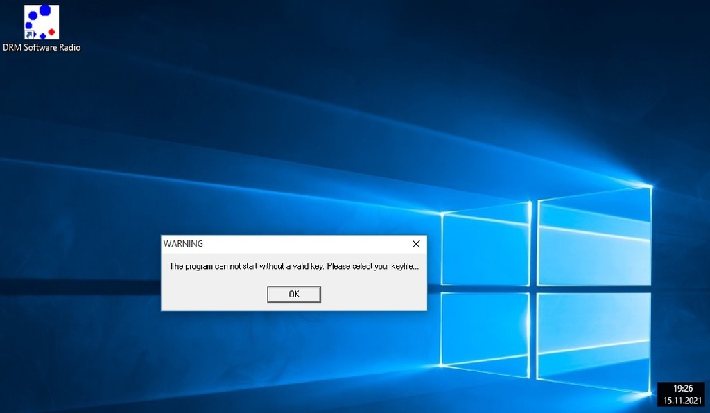

DRM ist schon ein verdammt dickes Brett, hatte mich neulich ein paar
Feierabende in die ETSI DRM System Spec ES201980 eingelesen und bis zur
Demodulation in Octave nachempfunden. Dagegen sind all die anderen
genannten „Decoder“ reiner Kindergarten.
Wahnsinn: kein Wunder, dass sich das vor 20 Jahren nicht durchgesetzt
hat.
Hatte die leise Hoffnung, dass man das in dem Pi Pico SDR implementieren
kann. Aber dafür braucht es wohl ganz andere Kaliber.

Da hast du leider Recht. Eine vollständige, praxisnahe Dokumentation
gibt es anscheinend nicht. Die ETSI ist vollständig, aber zu abstrakt um
danach eine Umsetzung zu starten.
> DRM-Specifications-MRR-4.2.pdf
> Wäre auch noch Lesestoff.
Da stehen nur Receiver-Requirements drin, also welche Teile der ETSI
muss ein Empfänger können. Ansonsten bringt einen das nicht weiter.
> Mit SPARK habe ich mich noch nicht ausgiebig genug beschäftigt.
> Damit soll man ja simulieren können.
> https://www.drm-sender.de/
Closed Source mit Lizenzmodell, uninteressant.

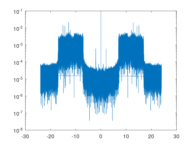

Hier ist mal jemand ein Stück in die DRM-Demodulation eingetaucht:
http://www.koepken.de/drm/index.html
Das habe ich versucht nachzuvollziehen. Da der Autor nur Teile des
Matlab-Codes auf seiner Seite dokumentiert hat, kam ich um die
vollständige Einarbeitung nicht rum. Bei Interesse teile ich den
Octave-Code (Matlab-Clone).
Aber damit hat man noch lange keinen vollständigen DRM-Empfänger: es
fehlt noch die Decodierung des Datenstroms sowie die
Quellen-Decodierung.
Aber das ist jetzt schon zu sehr OT. Das wäre ein eigener Thread.

Das Problem ist der Audiocodec, insbesondere der xHE-AAC.
Ohne systembedingte Energiekostenerhöhung bedeutende
Audioqualitätsverbesserung. (Nur der Codec macht's.)
Unterschied zwischen Modus B und xHE-AAC Codec bei gleicher Bitrate
und Modus C mit AAC-Codec in den angehängten MP3-files.
Und wieso wurde dann wieder auf den "normalen" Codec zurückgeschaltet?
Nicht etwa wegen der zahlreichen Beschwerden der Hörer, deren Morpy
Ridchardson wegen des Codecwechsels plötzlich stumm blieb, nein,
weil das Fraunhofer Institut Geld haben wollte, was Radio Rumänien nicht
zahlte.
Auch wenn das DRM Consortium meinte, das heute fast alle Stationen auf
DRM mit dem xHE-AAC-Codec arbeiten würden, stelle ich genau das
Gegenteil fest:
Fakt ist: Bis auf BBC WS senden zurzeit alle KW-Stationen, die ich hier
in DE empfangen konnte, mit dem "herkömmlichen" AAC-Codec.
Radio Rumänien sendet auch wieder mit dem "normalen" Codec.
Die Sache mit dem Compilieren des Audiocodecs ist die ernstzunehmende
Hürde.
https://www.reddit.com/r/RTLSDR/comments/grp6m2/dream_v221_for_windows_with_xheaac_support/?tl=de
Damals hatte ich auch zahlreiche Versuche gemacht. Mit DREAM,
USB-SDRs, virtuellem Audiokabel usw. usf. Der DRM-Empfang ist
ausreichend stark gewesen, alles stimmte soweit, nur "no audio codec
found".
Irgendeine Lizenzierung fehlte da noch.
Dann habe ich es mit den Tests aufgegeben und mir ein DRM-taugliches
Empfangsgerät gekauft. Das kann auch xHE-AAC.
ciao
gustav

von Wulf D. (holler)
Karl B. schrieb:
> Hatte noch Testfiles RF - als WAV gespeichert - gehabt. Finde die jetzt
> gerade nicht.
Hier liegen zwei längere DRM-Audioschnipsel von Radio Luxembourg und
Deutsche Welle.
https://winradio.com/home/g313-drm.htm
Die sitzen noch auf einem 12 kHz-Träger (erstes Bild).
Multipliziert man den Ausschnitt mit einem komplexen rotierenden Zeiger
mit der Mittenfrequenz von ca 12 kHz, erhält man das Basisband:
mit der Abtastfrequenz fs = 48kHz. Die exakte Mittenfrequenz f kann man
sich aus den drei Piloten herausrechnen. Das sind die drei Spitzen im
Spektrum, die mit sqrt(2) höherer Energie als die anderen Symbole
gesendet werden.
Kenne mich mit den fertigen DRM-Dekodern noch nicht aus: solltest du/ihr
nur das Basisband benötigen (zweites Bild), kann ich die Daten
zuschicken. Oder den Qctave / Matlab-Code zum umrechnen.

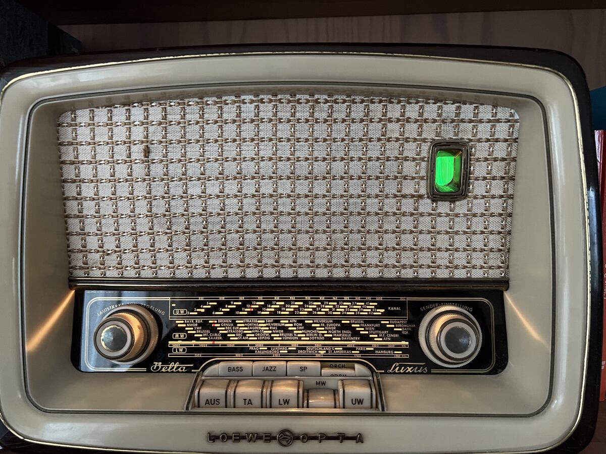

Von der 1500kHz ist in Norddeutschland absolut nichts zu hören, obwohl
da gerade wenig stört.
Dafür kam das deutsche Programm auf 1386kHz zeitweise sehr gut rein.
Gleich mal die rund 30m lange Leiterschleife mit Balun am SDR mit einem
alten Röhrenradio von 1955 mit eingebauter Ferritantenne und einem etwas
hochwertigeren Panasonic CD/Kassetten-Radio aus den 2000ern und einem
kleinen Taschenradio aus den 70ern verglichen. Letztere alle mit mehr
oder weniger großen Ferritantennen.
Das alte Loewe-Opta und das Panasonic mit ihrer eingebauten Antenne war
dem riesigen Langdraht absolut ebenbürtig! Da bin ich doch einigermaßen
überrascht, selbst bei den Störgeräuschen konnte ich keinen
nennenswerten Unterschied zwischen den drei völlig verschiedenen
Empfängern ausmachen.
Die zeitlichen Unterschiede waren viel gravierender, so um 18:45Uhr mesz
verschwand das Signal fast für einige Minuten.
Edit: beknackte „Rechtschreib“-Korrektur

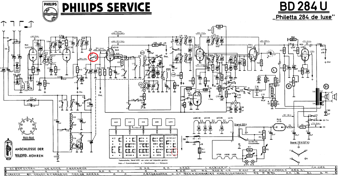

Hehe, hab gestern auch meinen Philetta B284U de Luxe angeheizt beim
Wäsche Aufängen. - Nur auf UKW. - Auf AM kommt leider gar nichts mehr
rein, ist wohl die UCH81 platt?
Dann würde UKW wohl auch nicht gehen.
Wahrscheinlich Kontaktfehler an u1/2/3
rot eingekreist.
Leider Copy nicht besser.
Marek N. schrieb:
> Karl B. schrieb:
>> MW-Frequenz 833 kHz
> Passt doch gar nichts mehr ins heutige Raster ;-)
Kam mir auch komisch vor. Aber darüber ist ja noch nicht das letzte Wort
gesprochen.
ciao
gustav
von Marek N. (db1bmn)
Ah cool, danke! thumbsup
Muss ich mal bei Gelegenheit reinschauen.
Habe zwar die Schaltpläne in diversen Revisionen (RM.org, NVHR und sogar
als Papier vom Vorbesitzer), aber noch nicht so intensiv studiert.
Dachte immer, die xCH81 wäre exklusiv für die AM-Bänder, aber ja, was
für LMK reicht, deckt auch die 10,7 MHz FM-ZF ab.
Schalter betätige ich grundsätzlich jedes mal beim Einschalten, aber
wenn ein Draht abgerissen ist... Das Chassis ist ja noch frei
verdrahtet, hat leider noch keine Leiterplatte.
