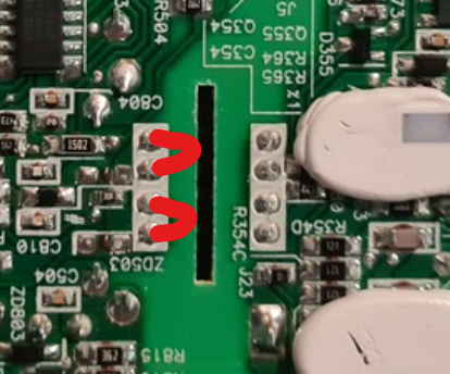

Hallo Elektronik Gemeinde,
Heute wende ich mich an euch mit einer sehr freundlichen Bitte der
Hilfestellung bei der Reparatur meines Akku Ladegerät Giant dps-83cb a
für ein E-Bike.
Seid gut 3 Tagen macht dieses Probleme die sich wie folgt darstellen.
Wenn ich es in den Strom stecke, dann leuchtet kurz die grüne LED auf
und nach 3 Sekunden erlischt sie wieder und die LED bleibt Dunkel. Keine
Ladefunktion und auch keine Signal LED. Wenn ich dann den Stromstecker
ziehe, dann leuchtet kurz die LED Rot auf und erlischt auch sofort
wieder.
Vielleicht kann mir mal jemand freundlicherweise einen Tip geben wo ich
mal genauer hinschauen muss oder wie ich mit einem Multimeter Digital
mal messen sollte. Ich will ehrlich sein ich bin leihe aber kann gut
Ratschläge befolgen und auch mit einem Lötkolben umgehen. Bei mir
scheitert es an Fehlerquellen eingrenzung. Darum hat hier jemand einen
Tipp oder weiß eventuell schon wo das Problem liegen könnte. Wäre
Dankbar für jeden Tipp.
Beste Grüße und einen schönen Tag
wünscht Digifrosch

Kurzschluss in einer Diode auf Sekundärseite.
Ich hätte D801A oder D801B im Verdacht weil gegen jeden Sachverstand
parallel geschaltet, nachmessen, vielleicht finden sich auch weitere
dicke Dioden.
Unter manchen der weissen Warmeleitkleberklecksen befinden sich
Bauteile, erkennbar als schwarze Rechtecke. Das macht eine Überprüfung
schwer.

Wenn ich mir unter der Vergrößerung das Bild 113714 anschaue, wird mir
bei den Lötstellen wirklich schlecht.
Sauberes, einwandfreies Nachlöten ist angesagt.
Ist einer von XX Fehlern die sein können.
Peter

von H. H. (Gast)
Die sind netzseitig.

von Nemopuk (nemopuk)
Die Platine scheint gebrochen zu sein. Siehe die Oberkante vom ersten
Bild, oben rechts vom weißen Klecks.
von Willi (digifrosch1969)
Hallo
Vielen Dank für deine Hilfestellung. Dort habe ich ein wenig der
Leitpaste entfernt. Daher ist dort der Rand geblieben und daher sieht es
auf dem Bild aus wie gebrochen. Habe es gestern nach deinem Hinweis
direkt angesehen und Nein ist nicht gebrochen.
Gruß Digifrosch

Ok, die PFC ist es also nicht. Dann untersuche die Dioden am Kühlblech
sekundär.
von Harald A. (embedded)
Beitrag gelöscht, bitte ignorieren. Foto nicht löschbar
von H. H. (Gast)
> sekundär.
Die Lötstellen sind halt gut unter Silikon versteckt.
Werden denn überhaupt die 42V intern generiert? Vermutlich laufen die
vor dem Ausgang noch über einen elektronischen Schalter (MOSFET)
