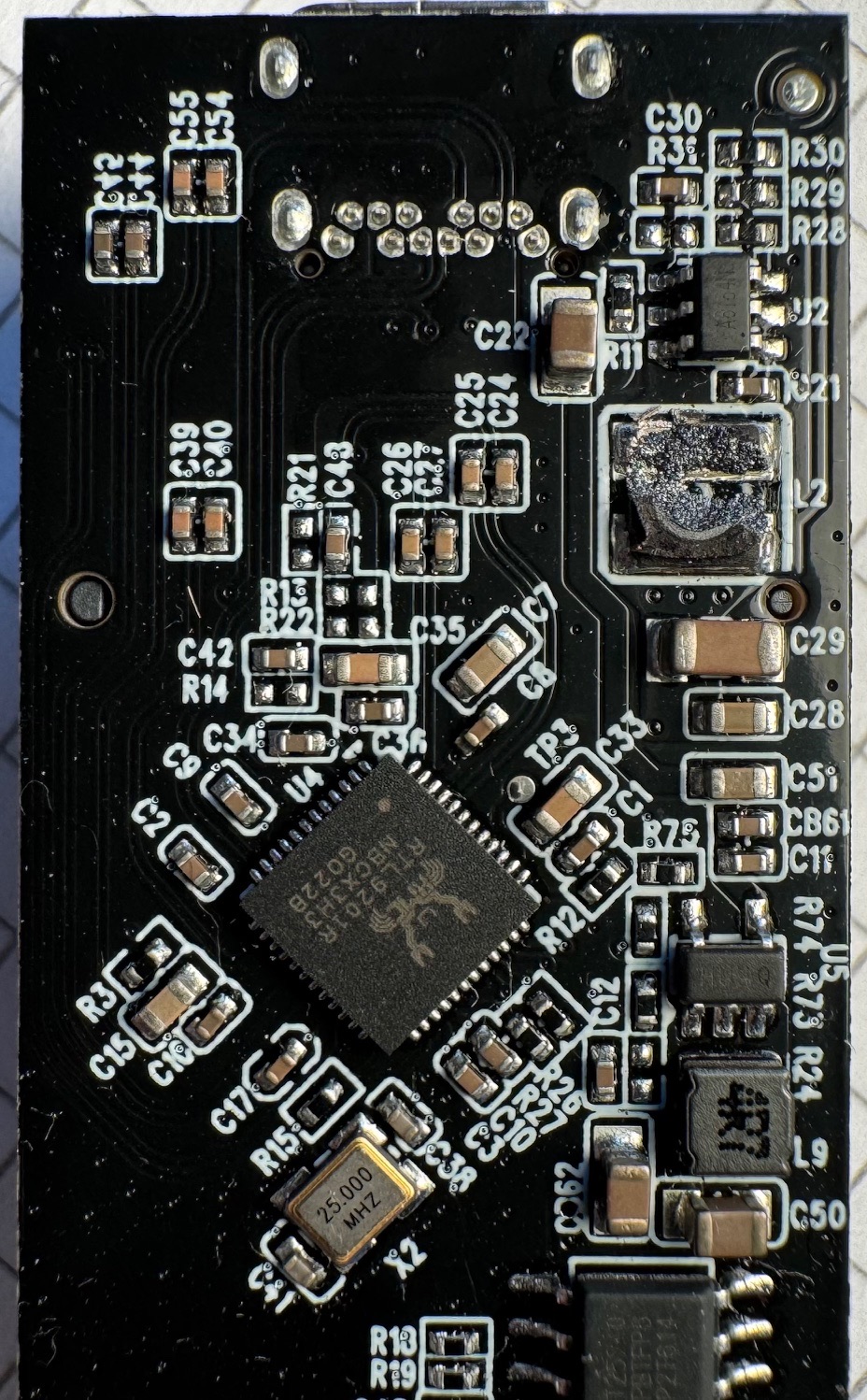

Mir ist eine USB-SATA-Bridge für SATA-SSDs im M.2-Format zugelaufen, bei
der die Speicherinduktivität eines Stepdown-Wandlers mechanisch zerstört
wurde.
Dieser Wandler ist dafür zuständig, aus 5V die 3.3V-Versorgung für die
SSD zu erzeugen.
Auf dem angefügten Bild ist das U2 (am rechten Platinenrand). Bauform
ist SOT23-6, beschriftet ist das Ding mit A6164N, Pin 1 ist mit einem
kleinen Punkt markiert (und auf dem Bild unten rechts).
Mit dem Marking habe ich nichts im Netz finden können.
Pin 6 ist mit dem Rest der Leistungsinduktivität verbunden, Pin 2 liegt
auf Masse und Pin 5 ist mit 5V verbunden, mehr ist für mich wegen des
blöden schwarzen Lötstoplacks nicht so leicht zu erkennen.
Das andere Ende der Induktivität ist mit C29 gegen Masse entkoppelt und
führt direkt zu den 3.3V-Kontakten des M.2-Sockels auf der anderen Seite
der Platine (die Durchkontaktierungen dafür kann man zwischen
Kondensator und Induktivität erkennen).
Der Regler scheint sowohl den Leistungs-Fet als auch die üblichen Dioden
zu enthalten, auf der Platine befinden sich nämlich keine.
Ich möchte den Typ des Reglers bestimmen, um herausufinden, wie ich eine
Ersatz-Speicherinduktivität dimensionieren muss, und hoffe hierbei auf
die "Schwarmintelligenz" des Forums (und natürlich unseren
Bauteilespezialisten Hinz).
Danke für alle Hinweise!
von H. H. (Gast)
CJ9460 von JSCJ.
von Harald K. (kirnbichler)
Wie machst Du das bloß? Du bist genial.
Danke!
H. H. schrieb:
> Stets durch Zauberei.
Das ist naheliegend. Im Datenblatt, das ich gefunden habe
(https://www.jscj-elec.com/gallery/file/CJ9460T6.pdf), wird
vorsichtshalber gar nicht auf die Beschriftung eingegangen.
Ich vermute, daß die Standardbeschaltung mit einer 4.7-µH-Induktivität
auch für meinen quasi-Standardfall zutreffen wird, jetzt muss ich nur
noch eine passende finden, die mechanisch klein genug ist.
Ich wiederhols vorsichtigerweise: Danke!
H. H. schrieb:
> Du kannst dir den Chip bei LCSC ansehen.
Und nochmal (wenn auch leicht verspätet): Danke!
Auf dem dort zu sehenden steht A6168Q, also ist das eigentliche Marking
--vermutlich-- A616 und der Zusatz 8Q bzw. 4N ein Date- oder Lot-Code.
Nachtrag: Ich hab' jetzt eine 4.7µH-Induktivität in passender Bauform
gefunden und eingelötet - der Patient lebt.
