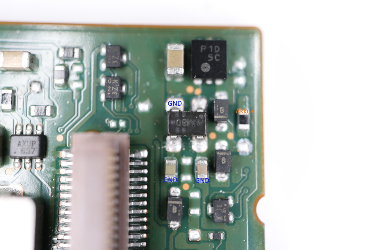

habe ein Mainboard einer Kompaktkamera, die Kamera startet nicht,
Leerlaufstrom von 110mA fließt bei 8,2V. Service Manual natürlich nicht
verfügbar.

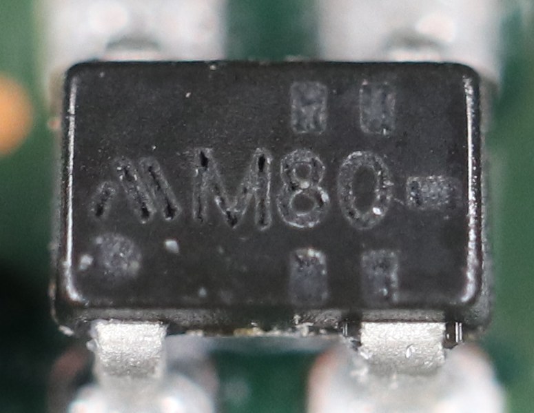

Ein Bauteil wird deutlich warm/heiß, es hat vier Pins und den marking
code von M80.
Internet sagt Analog Devices Open-Drain Microprocessor
Supervisory Circuit in 4-Lead SOT-143 - paßt aber nicht, weil GND an
falscher Stelle.
Ich kann das eingelaserte Logo auch nicht zuordnen.
Hat jemand einen Rat ?
LG.

von Thomas Z. (usbman)
das sieht nach MicroChip aus
von H. H. (Gast)
...Pin-1 nicht breiter ist.
Miss mal wie groß das Ding ist.
Das Logo könnte von Microchip sein, aber da gabs auch noch ein sehr
ähnliches.

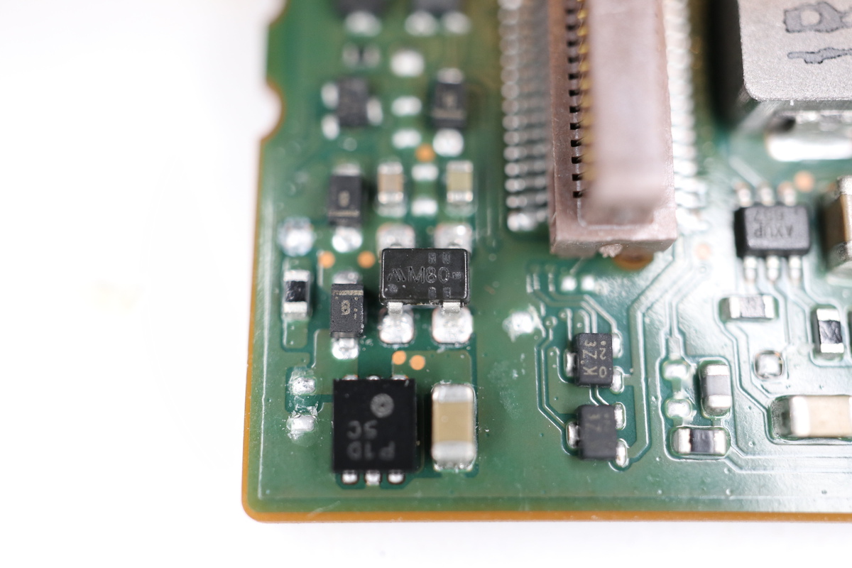

von C. K. (radiosammler)
vielen Dank für die Hinweise,
das Logo von Microchip sieht tatsächlich super ähnlich aus.
Bauteil hat eine Grundfläche von 2mm x 1,2mm und eine Höhe von 0,87mm.
Habe das Bauteil und ein Kerko ausgelötet, der Kerko ist in Ordnung, hat
rund 2200nF.
Natürlich kann auch Strom-flußabwärts der Fehler liegen.
EDIT: ohne 4pin Bauteil habe ich jetzt ein Ruhestrom von ca. 270µA, was
plausibler für eine Kamera ist.
Eine Art LDO ?
Größe ist SOT343.
von Joerg L. (Firma: 100nF 0603 X7R) (joergl)
von H. H. (Gast)
Joerg L. schrieb:
> Das Logo ist Mitsumi.
C. K. schrieb:
> Größe ist SOT343.
Ja, das passt.
Bei Mitsumi heißt das Gehäuse SC-82ABA oder SC-82ABB.
Mal angenommen, es ist ein LDO.
Der Ast am Output des LDO hat gegenüber der Masse ca. 34 ohm.
Habe eine 1,7V Batterie (diese Spannung sollte sicher sein) an den "Ast"
und Masse angeschlossen, es fließen ca. 47mA. Leider keine IR Kamera
vorhanden.
Das wird ein LDO sein,
Vin ist 4,26V.
Habe jetzt testweise 1,7V und 3,1V in Vout eingespeist, bei 3,1V ging
die Kamera an!
Jedoch gibt es eine Fehlermeldung, daß der Akku nicht verwendet werden
kann.
Vout geht direkt in ein kleinen µC (STM32F042) in Pin 1 (Vbat) Pin 5
(PF0-OSC_IN) und Pin 25 (PB12).
Ich habe das Service Manunal jetzt gekauft.
IC1510 3,0V Spannungsregler, versorgt den STM32F042.
Leider ist die Auflösung des Schaltplans unzureichend.
HIER: MM3534A30URE
SC–82ABB Package
Habe den µC gegen einen gebrauchten, programmierten Chip ausgetauscht,
die Kamera funktioniert jetzt wieder, leider geht die Ladefunktion über
USB weiterhin nicht und die Datenverbindung über USB geht auch nicht,
Ladechip getauscht und noch einen weiteren kleinen USB-Chip, hat aber
nicht geholfen.
