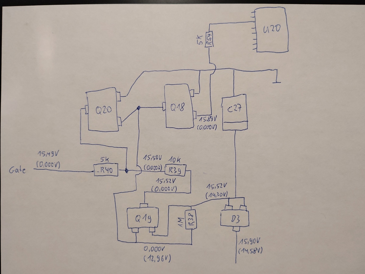

Mein Pedelec Akku schaltet nicht mehr ein und lässt sich auch nicht mehr laden. Früher war es so, dass es auch einigen Malen ein- und ausschalten wieder ging, jetzt nicht mehr. Es kommen nur noch 80 mV am Ausgang heraus. Ich habe 2 identische Akkus und konnte deshalb Vergleichsmessungen machen, weiß aber nicht, wie ich das interpretieren soll. Ich habe den Bereich der Schaltung mal aufgezeichnet. Spannungswerte in Klammern sind die des defekten Akkus, die ohne Klammern die des eingeschalteten guten Akkus.
Links geht es zu Gates von MOS weg, die lowside zuschalten, wenn die 15V anliegen. Wenn ich den linken unteren Pin von Q19 über 1kOhm auf Kasse ziehe, schaltet der Ausgang ein.

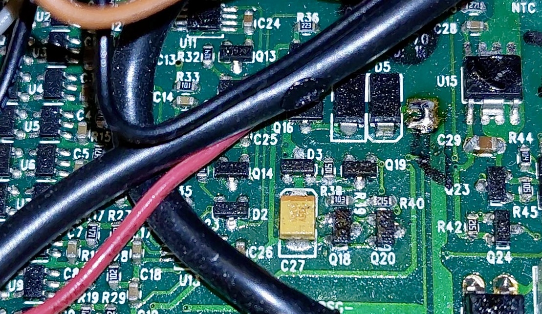

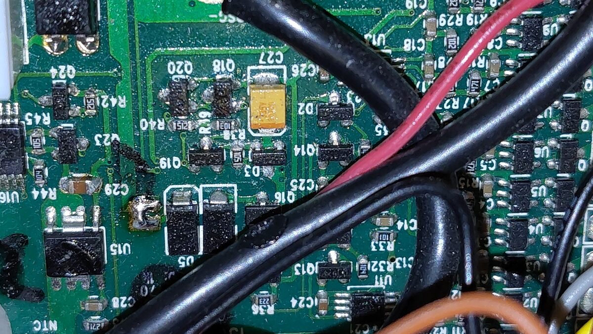

Beschriftungen auf den Q und D Bauteilen kann ich nicht lesen, weil Lack darauf ist. Auch mit dem Licht aus allen Richtungen klappt es nicht.
Rechts unten an Q18 mit 1kOhm ziehen ändert nichts. Erst dachte ich, dass es vielleicht an der Ansteuerung von U20 liegt, aber dann sollte sich ja was tun, wenn ich Q18 rechts unten auf Masse ziehe, oder? Was denkt ihr was es sein könnte? Q18 oder Q20? Und was sind das dann wohl für Bauteile?

Gerade die 3 Transistoren nachgelötet und dabei ist das Gehäuse von Q18 zersprungen, obwohl ich keine nennenswerte Kraft darauf ausgeübt habe. Das könnte wohl stark darauf hin deuten, dass ich den Übeltäter gefunden habe. Jetzt müsste ich nur noch wissen, was das wohl war. Auslöten vom guten Akku möchte ich nicht, das ist mir zu riskant.

Du kannst versuchen den Lack auf dem Q18 des intakten Akkus zu entfernen. Vielleicht kann man dann eine Beschriftung erkennen und Hinz nennt dann den Typ.
Wenn dein Plan stimmt vermute ich dass es sich um einen N-Channel Mosfet handelt.

Das habe ich schon versucht auf den Resten des jetzt ausgelöteten Teils. Leider nichts zumachen.
Falls jemand Zweifel am Plan hat, bitte ich zu bedenken, dass da 6 Vias im Spiel sind und es auch auf der Rückseite weiter geht. Die Bauteile sind aber bis auf R54 und U20 alle auf der Oberseite. 100% sicher bin ich mir zwar auch nicht, aber die Chancen sind schon hoch, dass es so ist.

Da es nur (m)eine Vermutung ist möchte ich keinen Vorschlag machen.
Aufgrund der Leiterbahnstärke vermute ich aber dass nicht viel Strom fließt. Das sieht beim U15 schon anders aus.
