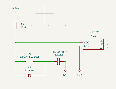

Hallo liebe Elektronikfreunde,
ich möchte gern mein erstes Platinenprojekt mit KiCad umsetzen. Was das
angeht bin ich also noch ein Noob :)
Zum Projekt:
Ich möchte 3 BLDC Motoren mittels Schaltnetzteil (24V / 400W) betreiben.
Die Motoren werden über ESCs gesteuert, womit ich auch indirekt den
Strom begrenzen kann, denn auf Peak zieht jeder der Motoren bis zu 60A
und das ist natürlich vieeel zu viel.
Deswegen werde ich die ESCs auf ca. 5A max. pro Motor drosseln. Trotzdem
möchte ich mir einen kleinen Puffer einbauen der etwaige Stromspitzen
zB. bei schnellen Drehzahländerungen abfängt.
Zur Frage:
Im Angang findet sich die Teilschaltung die ich benutzen will. Ich bin
mir nur über die Leiterbahnen unsicher. Wie breit / dick muss ich diese
gestalten?
Wie rechne ich das aus und wie kann ich das in KiCad umsetzen?
LG.
Nico

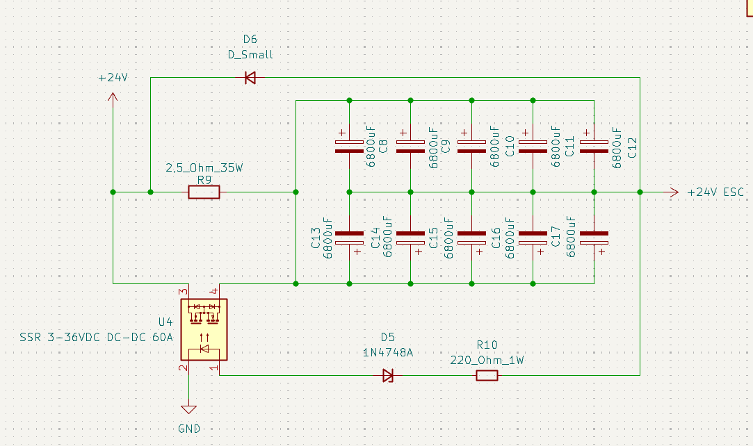

von Holger R. (holgerr)
Irgendwie habe ich die Schaltung nicht verstanden.
HolgerR
von Andreas M. (amesser)
Wolltest Du die Kondensatoren auch irgendwie mit GND verbinden? :-)
von Michael L. (nanu)
GND wird krass überbewertet :)
Der TE könnte mal die 10 Elkos durch einen 10-facher Kapazität ersetzen.
Vielleicht sieht er dann mehr.

von Dennis R. (dennis_r93)
Ich vermute, dass du den Ladestrom begrenzen willst. Die Optokoppler/FET
Hybrid U4 soll vermutlich bei vollgeladener Kondensatorbank eine direkte
Verbidung herstellen?
1. Du musst die Kondensatoren auf einer Seite mit GND verbinden.
2. Schaue dir mal das Netzteil an. Manche Netzteile gehen bei erkanntem
Kurzschluss in einen Pulsbetrieb (das kann dir bei diesen kondensatoren
passieren), andere liefern einfach den spezifizierten Strom bein
entsprechen niedriger Spannung. Dann bräuchtest du die
ladestrombegrenzung garnicht.
3. Die Drehzahländerungen sind nicht das Problem. Das Problem sind die
An/Aus Pulse bei jeder Teildrehung. Sind die 5A pro Motor der Peak oder
ein Durchschnitt?
Was für Motortreiber hast du und wie ist die zu erwartende Frequenz?
Anhand dessen kannst du auslegen wie dick deine Kondensatorbank sein
soll.
deine 680mF sind schon eine dicke Hausnummer.
4. Nimm Parallel zu deinen Kondensatoren noch einen Widerstand und eine
LED.
So hast du auf der einen Seite bei ausgeschaltetem Zustand eine ständige
Entladung deiner Kondensatoren (Der Strom ist im Betrieb zu
vernachlässigen) und im eingeschalteten Betrieb hast du eine Anzeige,
dass Spannung auf den Kondensatoren ist.
von Jens M. (schuchkleisser)
Nicht vergessen: Ein BLDC gibt beim Bremsen verdammt viel Strom in den
Akku zurück.
Da der hier fehlt reicht ein digitaler Gasstoß 0-1-0 damit im besten
Falle das Netzteil in die OVP geht, im schlimmsten Fall knallt die
Elkobank und oder der ESC ab. Vielleicht nicht beim ersten Mal, aber
irgendwann ziemlich sicher.
Ja, hab ich schon ausprobiert, ein leer laufender Hobbywing Axe an einem
Netzteil und 10x 4700µF geht genau gar nicht.
Man darf ruhig voll das Gas ziehen, kein Problem, aber loslassen nur
ganz vorsichtig.

von Nico (n9c)
Dennis R. schrieb:
> Hi,
Ja. Eigentlich ist die Grundidee ja nur eine Pufferschaltung (siehe
Anhang) aber nach dann ist die Verlustleistung über der Diode bei 15A
und 0.7V etwa 10W.. Deswegen wollte ich das mit PMOS oder Relais(am
liebsten SSR) überbrücken. Ich komm nur noch nicht ganz auf die richtige
Schaltung.
Klassisches China NT.. Steht kein Datenblatt o.ä. da. Nur dass es
Überspannungs-, Überstrom- und Kurzschlussschutz hat.
> ein Durchschnitt?
> soll.
60A Peak aber ich kann den Throttle in den ESCs begrenzen sodass jeder
nur noch max. 5A zieht. Die Frequenz weiß ich noch nicht genau, da diese
erst durch Testen ermittelt werden kann aber die ESCs schaffen max.
621Hz. Da werde ich aber seehr weit entfernt sein.
von Paul B. (paule201)
Kauf dir bei ebay für 20-40€ eine SIEMENS SITOP PSE201U. Das ist ein 24V
Puffermodul für Siemens Netzteile und so ziemlich genau das was du
suchst.
https://cache.industry.siemens.com/dl/files/219/41129219/att_969925/v1/A5E45773086-1-XA_OP-INST_SITOP-PSE201U_2018-09-06.pdf
von Joachim B. (jar)
Eliza meint GND ist meistens zu negativ
von Nico (n9c)
> suchst.
Oh das sieht sehr interessant aus... vielleicht wäre es wirklich das
Beste. Danke!
> Beste. Danke!
Wahrscheinlich. Du kommst schnell zum Ziel durch "Rapid Prototyping" und
kannst dich auf die eigentliche Problematik fokussieren und Erfahrungen
sammeln. Auf eine eigene PCB kannst du es immer noch pressen wenn du
soweit bist. Schau dir dazu mal vom "kweld" Projekt die
Spannungsversorgung aus Supercaps an.
