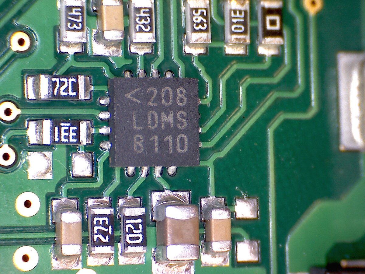

Hi
Auf einen kleinen (ca.4*4mm) quadratischen 20pinner steht:
<028
LDMS
B967
Wie lautet eine verständliche Bezeichnung, nach der man Datenblätter
finden kann?
Bei diesem IC müßte es sich um eine Art Schaltwandler oder Led-Treiber
handeln.
Versuch doch mal bitte, noch ein Foto zu machen.

von Michael B. (laberkopp)
> <028
> LDMS
> B967
https://www.alldatasheet.com/datasheet-pdf/view-marking/1260029/AD/LT3755EUD-1%23PBF.html
aber 3 x 3 mm mit 16 pins.
von Peter N. (alv)
Bevor jetzt kommt: Ich habe doch "028" geschrieben:
Die ICs haben dort unterschiedlichen Aufdruck.
Zumindest ist es erstmal ein QFN16 und kein 20pinner ;-)
… und damit findet man dann auch das hier:
https://www.analog.com/media/en/technical-documentation/data-sheets/LT3755-3755-1-3755-2.pdf
Müsstest du mal verfolgen, ob das Pinout passt.
: Bearbeitet durch Moderator
Saagenhaft..
Aus so unpräzisen um nicht zu sagen falschen Angaben doch noch etwas zu
finden.
Auf Seite 2 (3. und 4. Zeile der Tabelle) PART MARKING "LDMS".
16-Lead (3mm × 3mm) Plastic QFN (nicht 4*4mm), Zeichnung auf Seite 26
von 28.
Und jetzt wissen wir auch, was das streng geheime Bauteil tut, eine
Leistungs-LED mit bis zu 75V versorgen.
Ist das wenigstens korrekt?
Christoph db1uq K. schrieb:
> eine Leistungs-LED mit bis zu 75V versorgen
Sowas in der Art wurde ja im Eröffnungsposting auch vermutet.
Stimmt. "eine Art Schaltwandler oder Led-Treiber", hab ich übersehen.
Die meiste Leistung wird in den beiden MOSFET verbraten, daher der gute
Gesamtwirkungsgrad um 90%, mehr würde das winzige Bauteil auch nicht
verkraften.
Trotzdem ein Grund unserer Schwarmintelligenz auf die Schulter zu
klopfen.
Es zeigt sich wie immer: ein gutes Bild (und das hat er dann wirklich
geliefert) ist deutlich mehr wert als eine verbale Beschreibung.
Ich hätte allerdings bei der Beschriftung jetzt auch nicht auf Analog
Devices zuerst getippt.  Aber "LDMS QFN16" war für die Suchmaschine
genug Anhaltspunkt – ein Lob an Analog dafür, dass das part marking auch
ordentlich im Datenblatt steht.
