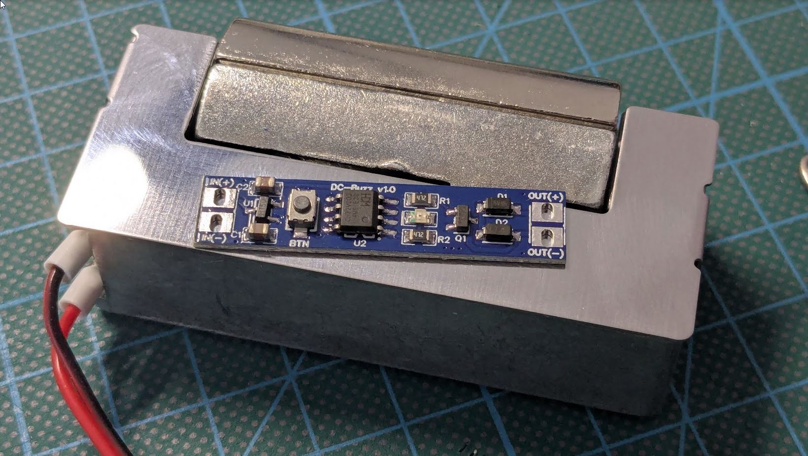

Dann dachte ich mir, die Spannung mit ~100Hz und ~90% PWM zu zerhacken
dürfte ja nen ähnlichen Effekt haben. Da muss es doch fertige Module zum
Zwischenschalten geben. Lange gesucht, nichts gefunden...
Ich bin nicht vom Fach, vielleicht haben mir einfach die Suchbegriffe
gefehlt... Gibt es da wirklich nichts? Muss ich das wirklich selbst
machen?

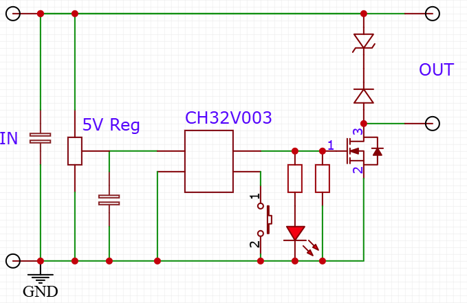

Linearregler (AMS1117-5), Microcontroller (CH32V003), FET (A2SHB) und ne
Freilauf-Diode sollten es ja tun?
Ja, nen 555 oder Transistorblinker tuts auch, aber ein uC ist hier nicht
overkill. Gibt's auch günstig, braucht keine Zusatzkomponenten und dann
kann man nicht nur schön tunen sondern auch z.B. integrieren dass er die
ersten 100ms voll anzieht, bei Daueröffnung nach 10s aufhört zu summen
oder nette Melodien spielt :)

von Hmmm (hmmm)
Andi schrieb:
> Summer allgemein gibt's natürlich viele, aber die haben hauptsächlich
> andere Anwendungsgebiete und sind eher laut und schrill und auch nicht
> für den Einbau in Türrahmen geeignet - jedenfalls hab ich da nichts
> passendes gefunden.
Du hast ja höchstwahrscheinlich noch eine Türsprechanlage o.dgl.
darüber. Einfach dort einen kleinen Summer einbauen, die kleinen Dinger
sind laut genug, um auf Bohrungen im Gehäuse verzichten zu können.

von Lu (oszi45)
Andi schrieb:
> dann muss er so klein sein dass
z.B. in der Bucht sind auch kleine zu finden. Den Schallaustritt kann
man zukleben damit er leiser wird. Kritischer finde ich die böse,
induktive Abschaltspannung Deiner Türöffner. Nicht jede Elektronik mag
das.

von H. H. (Gast)
Nö, du brauchst schon eine H-Brücke. BTDT.

von Andi (rfz)
H. H. schrieb:
Warum sollte ich eine H-Brücke brauchen? Wenn ich Relais schalte, was
ich schon öfter gemacht hab, tuts auch ein FET und eine Freilaufdiode.
Wofür genau wär die H-Brücke jetzt besser/nötig?

von H. H. (Gast)
Willst du sicher nicht, dass es brummt.

von Andi (rfz)
H. H. schrieb:
Das ist schon richtig, aber warum sollte es nicht brummen wenn ich die
Spannung mit ~100Hz an und aus schalte, statt sie umzupolen? Was bringt
mir das umpolen? Mal davon abgesehen dass das sehr böse enden kann wenn
am Öffner, wie oft empfohlen, eine Freilaufdiode installiert ist die
dann kurzschließt.

von Andi (rfz)
So, um das Thema abzuschließen - ich hab's jetzt an einem Relais, eine
Solenoid und einem eben gekauften Bauhaus Stabilit/Bever 6-12V Öffner
ausprobiert.
Microcontroller, FET und Freilaufdiode reichen aus (nix mit H-Brücke).
Der Effekt lässt sich aber noch deutlich verbessern wenn die Spannung
der Freilaufdiode größer ist - also mit einer Zener-Diode in Reihe (
https://electronics.stackexchange.com/questions/381691/zener-snubber-analysis
). Dann bricht das Magnetfeld schneller zusammen. Mit einer 5V Zener hör
ich schon einen deutlichen Unterschied und das reicht auf jeden Fall aus
bei ~80% PWM @100Hz.
Man muss drauf achten dass mit der Zener die Spannungsspitzen die der
FET aushalten muss höher werden - konkret Versorgungsspannung +
Dioden-Spannung.
Der A2SHB packt nur 20V, das ist mit 12V und 5V Zener schon eng. Wenn
ich die Schaltung aber für bis 24V Öffner und mit 12V Zener auslegen
will, muss halt ein anderer FET her.
So oder so, funktioniert genau wie ich mir das vorgestellt und gewünscht
habe.
P.S. Das DJI-Piepesen bei ~1KHz und ~10% PWM geht auch einwandfrei.
P.P.S. Im Gegensatz zu den ganzen anderen Lösungen wie LED, Buzzer,
Klapper-Relais hat das auch den Vorteil dass es wirklich Rückmeldung
gibt dass der Öffner anzieht. Bei einem parallel angeschlossenen Gerät
kann der Öffner ausfallen und das Signal ist trotzdem gegeben. So
dagegen kann nur noch ein mechanischer Defekt ein Problem machen.

Was stört dich denn an der Antwort? Ist die Begründung unschlüssig?
Teurer:
CH32V003J4M6 -> 0,18 Eur
SI2308A -> 0,03 Eur
HT7550 -> 0,03 Eur
In Summe 0,24 Eur. Dabei ist zu erwähnen dass der CH32V003 natürlich
noch recht teuer ist, aber den hab ich zuhause und mit dem hab ich
Erfahrung. Für den Anwendungsfall findet man auch uCs unter 10ct wenn
man es drauf anlegt.
Im Vergleich dazu der Unterbrecher. Kann man einen fertigen mechanischen
Unterbrecher kaufen? Mir sind zwei grundsätzliche Varianten bekannt...
Ein Motor der über eine Welle einen Taster permanent öffnet und
schließt, sowie ein magnetischer Kontakt der sich selbst öffnet
(Relais).
Ich finde da nichts fertig zu kaufen, würde also ein Relais
zweckentfremden. Da ist das absolut günstigste 12V Relais auf JLC
immerhin für 0,25 Eur zu erhalten.
Ist jetzt kein Preis-Vorteil, aber solange ich den "teuren" uC verwende,
auch kein Nachteil.
Sobald ich aber irgendeine Anforderung an das Relais habe (gewisse
maximal-Maße, Anzieh-/Abfallgeschwindigkeit, Kontaktbeschaffenheit,
Stromtrennfähigkeit) wird es natürlich schon teurer.
Größer:
Zur Größe. Die uC Schaltung bekomme ich auf ein board das unter 10mm
breit und vielleicht 20mm lang ist (bei einseitiger Bestückung). Dabei
ist die Schaltung dann ~3mm dick. Das mit einem Relais zu unterbieten
wird schwer. Statt dem SOP-8 CH32V003 könnte ich auch die noch kleinere
QFN-20(3x3) Variante nehmen, aber ich möchte dass man es ggf. per Hand
löten kann.
Unflexibel:
Das ist der größte Knackpunkt für mich. Die uC Schaltung funktioniert
mit 6-28V. Beim Relais muss ich mich auf einen deutlich engeren
Spannungsbereich festlegen.
Beim uC kann ich PWM Frequenz und Taktverhältnis genau festlegen und
ggf. genau anpassen. Beim Relais hab ich da ohne externe Komponenten
null Chancen irgendwas einzustellen und selbst mit Komponenten
entscheidet zum Großteil die Mechanik des Relais über diese Parameter.
Beim uC kann ich zudem die elektrische Dauerschaltung/Tagesöffnung
berücksichtigen - also dass der Öffner dauerhaft angezogen ist. In dem
Fall möchte man natürlich kein Dauer-Summen. Im uC kann ich das Summen
einfach nach 10s beenden. Beim Relais dagegen keine Chance.
Beim uC kann ich die ersten ~100ms dauerhaft anziehen, damit ich beim
E-Öffner sicher keinen Kraftverlust habe. Beim Relais hab ich ggf.
Kraftverlust wenn der Öffner bis zur ersten Unterbrechung nicht
vollständig anzieht.
Verschleiß:
Dass Relais-Kontakte die Ströme von 300mA-1A mit quasi maximaler
Frequenz schalten schnell verschleißen, dürfe niemand in Frage stellen.
Ich bleibe also dabei, dass ich bei einem Relais / mechanischen
Unterbrecher keinen Vorteil gegenüber Microcontroller und FET sehe.
Wenn du mir einen nennen kannst, gerne.
Was war an meinem Beitrag also jetzt so wild?
P.S. Einen "Vorteil" geb ich dem Relais - die Schaltung kann man
fliegend löten und man muss nichts programmieren. Für mich ist ne kleine
Platine erstellen aber auch kein Drama und wenn ein Schlosser sowas
professionell einbauen würde, würd er sich sowas auch günstig fertigen
lassen, denk ich mal. Dieser Vorteil wiegt für mich jetzt nicht die
Nachteile auf.

Wen es interessiert: Platine ist mittlerweile da und funktioniert genau
wie gewünscht. PWM Frequenz, Stärke (Tastverhältnis) und Dauer (nach 5s
z.B. aus oder ohne Summen offen halten) sind über eine Taste
programmierbar.
von Nemopuk (nemopuk)
Version 2 spielt den Radetzky-Marsch.
