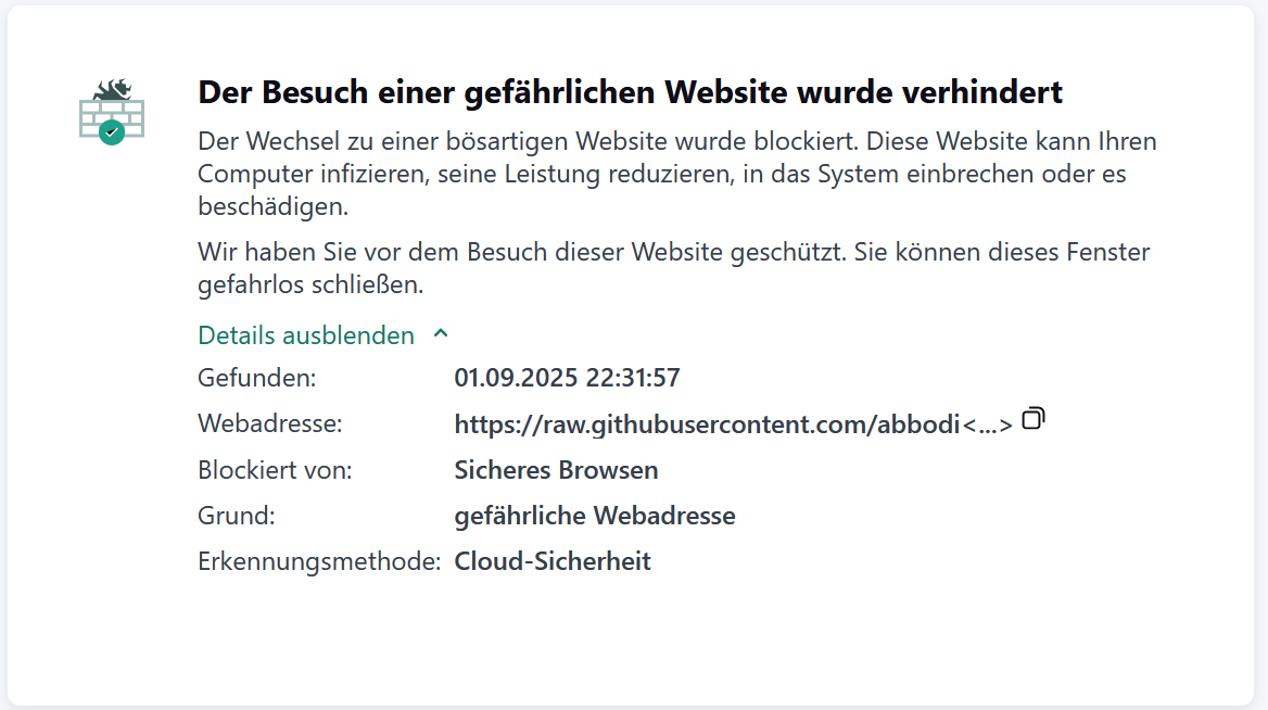

#7932048
Harald K. schrieb:
oberschlaues Schlangenöl
Sieht nach Kasperky-Müll aus.
(Nein, das hat keine politischen Hintergrund. Das Zeug war schon immer Schlangenöl, die aktuelle Lage macht es nicht besser.)
https://www.bsi.bund.de/DE/Themen/Unternehmen-und-Organisationen/Cyber-Sicherheitslage/Technische-Sicherheitshinweise-und-Warnungen/Warnungen-nach-Par-7/Archiv/FAQ-Kaspersky/faq-kaspersky.html

#7932119
Frank N. schrieb:
habe den OfficeScrubber angewendet, leider ist das Verhalten wie zuvor.
Alternative:
https://learn.microsoft.com/de-de/microsoft-365/troubleshoot/administration/assistant-office-uninstall
Basiert letztendlich aber auf denselben VBScripten wie der Scrubber von Github.
Bei Einzeldeinstallationen oder manuellen Eingriffen immer darauf achten, dass C2R und MSI unterschiedlich behandelt werden wollen. MS hat reichlich Lesestoff dazu.
