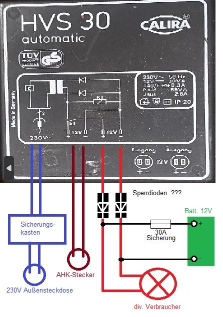

ich plane meinen Wohnwagen mit einer 12V-Batterie auszustatten, um auch
ohne 230V "Landstrom" über die Außensteckdose, 12V-Verbraucher
(USB-Ladesteckdose oder LED-Beleuchtung) mal 1-2 Nächte betreiben zu
können.
Damit an dem AHK-Stecker (draußen) nicht 12V anliegen und damit das
HVS30 nicht beschädigt wird, habe ich mir gedacht eine Sperrdiode zu
verwenden.
Ich verwende 3mm² Kabel, daher möchte ich nicht den Kabeldurchmesser mit
einer Standard Sperrdiode "verkleinern!
1. Frage:
Welches wäre die "richtige Dimension" der Sperrdiode? (24V/60A?)
...oder wie berechne ich diese?
Kann auch eine höher ausgelegte Sperrdiode verwendet werden, z.B. diese
hier?  https://amzn.eu/d/7HQqpSm
Über direkte Links als Vorschläge bin ich sehr dankbar.
2. Frage:
Ist mein Schaltplan "gedanklich" generell richtig? (auch die
Sperr-Richtung?)
3. Frage:
Kann ich von ausgehen, dass die Batterie (bei angeschlossen Landstrom)
mit geladen wird (...wenn auch schwach, nennen wir es mal
"Erhaltungsladung")?
Für Tipps und konstruktive Kritik bin ich sehr dankbar.
Beste Grüße
von Andreas M. (andreas_m62)
Die rechte Sperrdiode ist sowas von verkehrt rum ...
von H. H. (Gast)
Ersetze die Uraltgurke HVS30 durch ein taugliches Gerät.
von Marc J. (marc_j)
Danke daher hatte ich gefragt, werde ich bei Einbau drauf achten.

Fragen:
Wenn Sperrdioden richtigrum montiert werden, ist der Schaltplan
gedanklich richtig?
Welche Sperrdiode würdet Ihr verwenden?
von Nemopuk (nemopuk)
Marc J. schrieb:
> Fragen:
> gedanklich richtig?
Nein. An jeder Diode gehen 0,5 bis 1V verloren. Damit lädt der Akku
nicht richtig. Außerdem ist der maximale Ladestrom (vom PKW kommend)
unbekannt.  Den müsste man aber wissen, um eine geeignete Diode
auszuwählen.

Du hast die Schaltung nicht verstanden. Das Relais zieht NUR an, wenn
Landstrom anliegt. Das Gerät ist von der Konstruktion her gar nicht für
den Anschluss einer Batterie vorgesehen/geeignet.

Wie am Schaltbild des HVS30 ersichtlich, wird wenn 230V-"Landstrom"
angeschlossen ist, mittels Relais der AHK-Verbindungsstecker getrennt.
Wenn keine 230V von außen anliegen und eine Batterie parallel angeklemmt
wird, liegen immer am AHK-Verbindungstecker 12V an!! ...sehr unschön(!)
wenn auf einem Campingplatz ein Kind unbeaufsichtigt mit dem
AHK-Verbindungskabel spielen sollte...
Daher möchte ich den Strom bzw. Spannung in diese Richtung "sperren".

Und das wird dann Rückstrom eh verhindern. Eine zusätzliche Diode ist
also überflüssig.
von Rolf (rolf22)
> gedanklich richtig?
Die Batterie wird mit Landstrom nicht geladen werden, weil an den Dioden
zu viel Spannung (allermindestens 2 x 0,7 V)  abfällt. Und: Das interne
Netzteil des HVS 30 ist nicht als Ladegerät konzipiert (du kannst/darfst
nicht einfach eine Batterie an eine Festspannung von 12 V anschließen).
Wie also willst du die Batterie laden? Beim Fahren über die AHK? Geht
auch schlecht, wegen der Dioden. Du müsstest eine Batterie einbauen,
deren Ladeverhalten inklusive der Dioden zur Lade-Mimik des Zugfahrzeugs
passt. Gibt es das?
Besser: Ein moderneres Gerät kaufen, das einen speziellen Anschluss für
eine Batterie des gewählten Typs hat. Damit bist du alle Probleme los.
Dein Zugfahrzeug hat vermutlich eine Blei-Starterbatterie, der Anhänger
bekommt besser eine Wohnwagen-Batterie mit anderer Charakteristik.

Batterie wird nur über ein externes Ladegerät, wenn 230 V angeschlossen
sind, geladen.

Aber dafür brauchst du ein einen Laderegler! Dein HVS30 regelt weder den
Ladestrom aus dem Netz, noch den Ladestrom aus dem PKW. Damit fängt es
doch schon an. Deine Dioden-Idee ist ohne Laderegler vollkommen nutzlos.
Mein Vater hatte es sich früher leicht gemacht, mit einem 3-Stufigen
Drehschalter:
Licht und Radio über
1) 230V zu 12V Netzteil
2) 12V vom PKW
3) 12V vom Zweitakku
Für den Zweitakku hatte er ein handelsübliches Ladegerät, dass am 230V
Eingang hing. Ohne Dioden, und ohne Elektronik, deren Funktion er nicht
verstand.
> das HVS und dessen Funktion ist sinnvoll und bleibt.
Für deine 3 Quellen ist es eben nicht mehr sinnvoll. Das Gerät ist nur
für zwei Quellen geeignet. Dein Akku ist die dritte Quelle. Selbst wenn
wir den Ladevorgang mal ganz außen vor lassen, fehlt deinem
Umschaltgerät die Möglichkeit, drei Quellen anzuschließen. Sein
Relaiskontakt hat nur zwei Eingänge.

Marc J. schrieb:
> Sorry, du hast nicht verstanden, was mein Ziel ist, das HVS und dessen
> Geht einzig allein um eine Erweiterung um eine Batterie.
Das HVS ist überhaupt nicht dazu geeignet eine Batterie (bei Landstrom)
zu betreiben.
Wie wird die Strombegrenzung bei leerer Batterie sichergestellt, ohne
das HVS zu überlasten?
Wie wird eine vernünftige Ladeschlußspannung sichergestellt, ohne daß
die Batterie entweder sulfatiert (Spannung zu niedrig) oder abkocht
(Spannung zu hoch)?
Das HVS ist ein ungeregeltes Netzteil - keine Option, um eine Batterie
dauerhaft damit zu laden. Und der Anwendungsfall "Landstrom" sollte der
häufigste sein, wenn Du für Wochen auf dem Campingplatz stehst.

Hans F. schrieb:
> zu betreiben.
> (Spannung zu hoch)?
Die Batterie muss/soll darüber auch nicht geladen werden!
Könnte diese auch mittels Relais zum Beispiel bei Land Strom entkoppeln.
Wie würdest du konkret eine Zusatzbatterie einbinden?
von Hans F. (spartrafo)
Wird sie aber, so wie Du die Batterie einbinden willst/wolltest (mal
abgesehen von der verpolten Diode).
Komischerweise impliziert auch Deine 3. Frage genau diesen
Anwendungsfall:
Marc J. schrieb:
> 3. Frage:
Siehe:

> All-in-One-Geräte sind vielleicht für dich als Kfz-Elektronik-Laie
> besser.
Danke für deine Antwort genau so etwas habe ich erwartet! 🙈
Konkret wird hier keiner und die meisten labern nur drum rum!
…und urteile nicht über Leute, die du nicht kennst!
Mit einem Relais entweder AHK-Stecker oder Batterie vor dem HVS wäre die
Schaltung kein Problem und durchführbar (also wenn Batterie
eingeschaltet wird, schaltet AHK über Relais aus und laden nur über
externe Spannungsversorgung. Wenn 230 V wird im HVS intern umgeschaltet
so dass Batterie und AHK-Stecker komplett getrennt sind).
Aber das war ja nicht die Frage, sondern ob es auch mittels Sperrdiode
funktioniert.
War mal wieder ein Versuch eines fachlichen Austausches. Schade, dass es
nicht geklappt hat.
Trotzdem danke allen, die sich beteiligt haben.
> funktioniert.
> nicht geklappt hat.
> nicht richtig.
