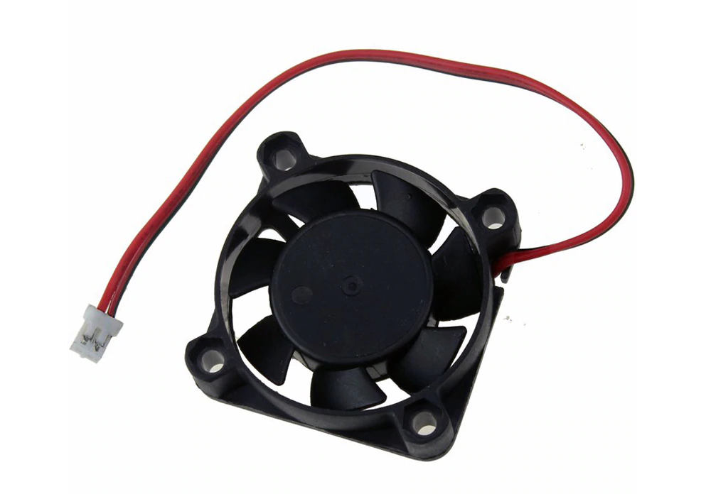

von Harald (hasanus)
Nein, der PC sollte schon an der vorgesehenen Position stehen. Die ist
ergonomisch gesehen der beste Ort.
Ich habe jetzt zwei 40x40x10 mm - Lüfter da. Die müssen auf jeden Fall
drehzahlbegrenzt werden. Bei 5V machen sie viel mehr Lärm als die vom
Hersteller angegebenen 23 db. Mit einem Vorwiderstand von 22R sind sie
praktisch unhörbar, fächeln aber immer noch ein bisschen Luft. Für meine
Zwecke sollte es reichen.
Allerdings läuft der Rotor dann nicht mehr selbständig an, Starthilfe
mit dem Finger is nötig.

von Manfred P. (pruckelfred)
Schlechte Idee, größere Lüfter sind meist leiser. Kein Platz für 80mm?
> Mit einem Vorwiderstand von 22R sind sie praktisch unhörbar,
Das Problem hatten schon andere Leute, leider finde ich mit G* keine
fertige Schaltung. Es muß ein Transistor her, der nach dem Einschalten
den Widerstand überbrückt. Für Nichtlöter habe ich mal irgendwo fertige
Platinchen gesehen - vielleicht kann jemand besser suchen als ich.
Da Lüfter im Lauf der Zeit nicht besser werden, lassen auch die meisten
PC-Boards die Dinger mit Vollgas an, bevor sie herunterregeln.

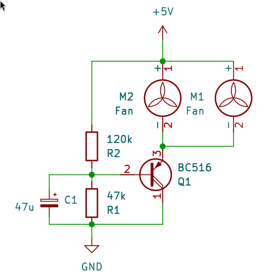

Der PC war halt zuerst da.
Er sollte ursprünglich an der Stelle des Alten stehen. Das war aber ein
Tower und der stand am Boden.
Ich betreibe Firmen - Notebook und meinen Privat - PC über eine
Switchbox. Zusammen mit Zubehör wie Audio - Interface kommt da eine
Menge an Kabel zusammen. Den Verhau will ich minimieren. Das klappt
bestens mit dem Rack. Obendrein ist alles in Griffweite.
Ich muss hier nicht 100 Watt abführen. Ziel ist es, den Wärmestau zu
vermeiden, durch Aufpeppen der schlechteren Konvektion. Die Frage ist:
reicht ein langsam drehender 40er dazu? Meine Vermutung ist: ja. Eine
Vorher / Nachher - Messung wird es zeigen.
Sind wir hier nicht in einem Fachforum? Du googelst die Lösung solch
einfacher Probleme? Bei mir sind das zwei Widerstände, ein Elko und ein
NPN - Darlington.
von Harald K. (kirnbichler)
Harald schrieb:
> Die Frage ist:
40-mm-Lüfter sind halt leider meistens Dreck. Dreck, weil sie miese
Lager haben, die nach einiger Betriebszeit erheblichen Lärm machen,
Dreck, weil sie, wenn man sie langsam drehen lassen will, auch gerne
einfach nicht anlaufen oder auch stehenbleiben.
Wie warm wird denn der PC am von Dir vorgesehenen Betriebsort? Hast Du
das gemessen, oder hast Du das nur "gefühlt", und meinst, deswegen mehr
Aufwand treiben zu müssen, als eigentlich nötig?
Wenn das Ding flach auf dem Tisch liegen soll: Beachte den Hinweis mit
den Gummifüßen. Pack das Teil auf Abstandshalter, so daß es ein paar
Zentimeter nach oben kommt und untendrunter auch Luft durchströmen kann.
Und wenn Du unbedingt einen Lüfter verwenden willst, nimm nicht einen
dieser miesen Axiallüfter, sondern einen Radiallüfter, wie er in
Notebooks und kleinen PCs verbaut wird. So etwas saugt axial an, und
bläst in einer Richtung zur Seite aus. Diese Seite richtest Du dann
irgendwie sinnvoll auf Deinen "lüfterlosen" Pc, und zwar mit etwas
Abstand, damit der Luftstrom möglichst ohne großen Widerstand an der zu
kühlenden Fläche entlangstreichen kann.
(prx) A. K. schrieb:
> Jene 40mm Lüfter, die professionelles 1HE Rack-Equipment zu Hauf
> bevölkern
Das ist ein anderes Kaliber. Die Dinger sind nahezu würfelförmig, und
unterscheiden sich in nahezu sämtlichen Parametern von den üblichen
40mm-Lüftern, aber dafür machen sie halt auch ... Radau. Massiv viel
Radau.
Wie so ein üblicher Lüfter aussieht, zeigt das passend titulierte Bild.

Ich habe mit dieser Schaltung getestet. T1 ist ein PNP weil ich keinen
NPN habe. C1 bestimmt wie stark die Lüfter direkt nach dem Einschalten
hochdrehen. Die Drehzahl sinkt dann langsam ab bis C1 geladen ist.

von (prx) A. K. (prx)
Harald schrieb:
> Laut DB startet er bei 4.5V, mit 5V bist du ja nahe dran.
Obige Anlaufschaltung mit dem BC516 liefert maximal 5V - 1,4V (Ube) =
3,6V.
> 3,6V.
Das beißt sich nicht. Thomas E betreibt einen 12V - Lüfter mit 5 Volt,
er ist also im grünen Bereich.
Die Anlaufschaltung treibt dagegen 5 Volt - Lüfter an, denen reichen die
3,6V zum sicheren Start.

von BirnKichler 🧐 S. (Firma: Papier & Knalltüten Manufaktur) (max707)
>> bevölkern
> Radau.
Copyright Verstoß, dazu gab es gerade ein Urteil...
