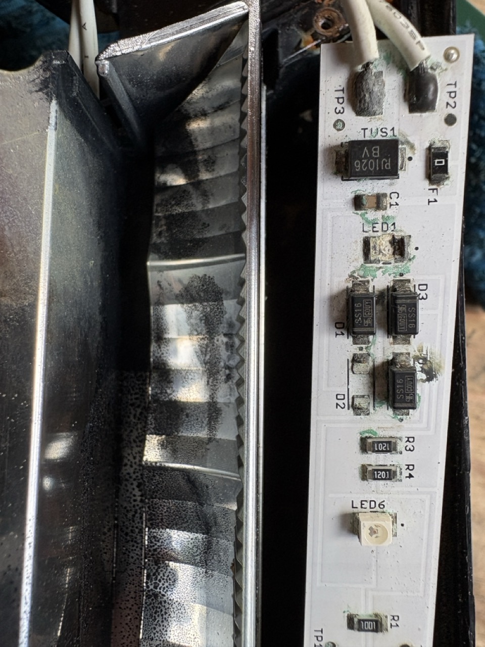

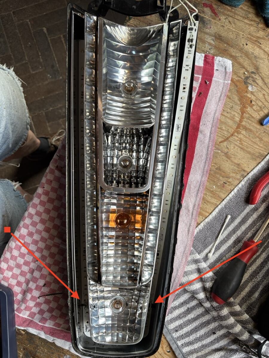

Die Leuchte war undicht und stand ein paar cm voll Wasser - sie hat noch
funktioniert. Ich habe kleine Entwässerunglöcher gebohrt. Nach
Wiedereinbau leuchteten so 8-10cm des LED Streifens nicht mehr.
Vermutlich durch da hin und herschuckeln des Wassers. Nun leuchtet der
LED Streifen garnicht mehr. Leuchte geöffnet und viel Korrosion
gefunden. Alles schön sauber gemacht und den Zustand nach Bild

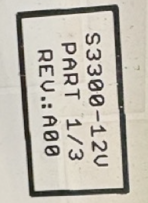

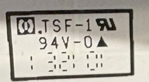

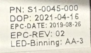

(Übersicht und Problemecke)festgestellt. Auf den Bildern B1 bis B3 sind
die 3 Aufkleber zu sehen, die auf dem Streifen zu finden sind.
Die bisherigen Tips und Infos:
1)
F1 dürfte eine Sicherung sein, die "angeschossen" aussehen soll (finde
ich eigentlich garnnicht so schlimm...). Das Multimeter sagt, voller
Durchgang. Für mein Verständnis also noch ok.
2) LED1 fehlt. Die ist so ca 3mm breit und auf einer Ecke scheint etwas
zu stehen. Meine Frau meint, mit einer Lupe dort PluH2 zu lesen.
Empfohlen wurde mir diese hier:
https://www.reichelt.de/de/de/shop/produkt/led_smd_0805_rot_120_mcd_140_-231769?PROVID=2789&msclkid=51dc71ee54ee17e8ea72195f8764e348&utm_source=bing&utm_medium=cpc&utm_campaign=(DE%3A%20PMax)%20Marge%2021%20-%2033&utm_term=2324436301236550&utm_content=Feed%20Only%20-%20Marge%2021%20-%2033)
.... die ist ja sau klein (laut Datenblatt) ....
3)
C1 sieht für mich auch ein bisschen merkwürdig aus?
4)
D2 fehlt. Das soll eine Diode sein und mir wurde der Einbau eine 1N4148
empfohlen. Ich habe bei Conrad nach dem Schriftzug SS16 geguckt und
folgendes gefunden:
https://www.conrad.de/de/p/taiwan-semiconductor-schottky-diode-ss16-einzeln-tape-on-full-reel-2993184.html?searchType=SearchRedirect
was meint ihr?

von H. H. (Gast)
LED: Osram LR T67F mit Binning AA-3.
Diode: 60V/1A Schottkydiode in Baugröße SMA.
von Einhart P. (einhart)
F1 sollte wohl mit einer Sicherung bestückt werden - ist jedoch ein 0
Ohm Widerstand und OK.
von Harald A. (embedded)
https://www.reichelt.de/de/de/shop/produkt/led_smd_3430_plcc2_rot_450_mcd_120_-111539
Das Binning würde ich getrost ignorieren.
https://www.reichelt.de/de/de/shop/produkt/schottkydiode_60_v_1_a_do-214ac_sma-146605

von H. H. (Gast)
Naja, kann halt sein, dass er welche mit nur 450mcd geliefert bekommt,
die sind dann schon auffällig dunkler als die anderen.

von Jo (jo-e)
Super, es leuchtet wieder alles!!!
Tausend Dank für eure Hilfe.
In diesem Forum werde ich mich leider nicht revanchieren können, da mir
jegliche Kenntnisse fehlen. Handwerklich klappen so einige einfache
Sachen, aber nur wenn mir einer sagt, was ich machen soll.
Ich helfe in anderen Foren, bei denen mir die Themen mehr liegen.
Das mit der Einbaurichtung kenne ich. Bei der Diode mußte ich mir viele
Gedanken machen wie rum das Ding rein muss (die alte war ja weg). …Ich
habe richtig vermutet. Mit einer Taschenlampe unter dem Streifen sieht
man die Leiterbahnen sehr gut und kann die „Verkabelung“ nachverfolgen.
1 Diode und 1 LED haben gefehlt. Zur Vorsicht habe ich gleich 3 beider
Sorten bestellt. 1. LED mit dem Lötkolben verbrannt, 2. LED aus der
Pinzette geflutscht - weg! Die 3. hat dann geklappt.
Die einfache Diode hat sofort geklappt.
Geleuchtet hat dann aber leider immer noch nicht so ganz viel.
Mit meinem Multimeter (mit Diodenmessung) habe ich dann festgestellt,
dass die LEDs leicht aufleuchten. Da waren einige defekt. Also nochmal
einen 10er Pack bestellt. 6LEDs leuchteten dann immer noch nicht. Dann
habe ich mal die Widerstände gemessen. 8 Stück defekt.
Meine Hoffnung hatte ich immer noch nicht aufgegeben. In SMD Bauform
konnte ich die auf die Schnelle nicht besorgen, also die Runden
eingelötet und siehe da, alle 30 LEDs leuchten schön gleichmäßig.
