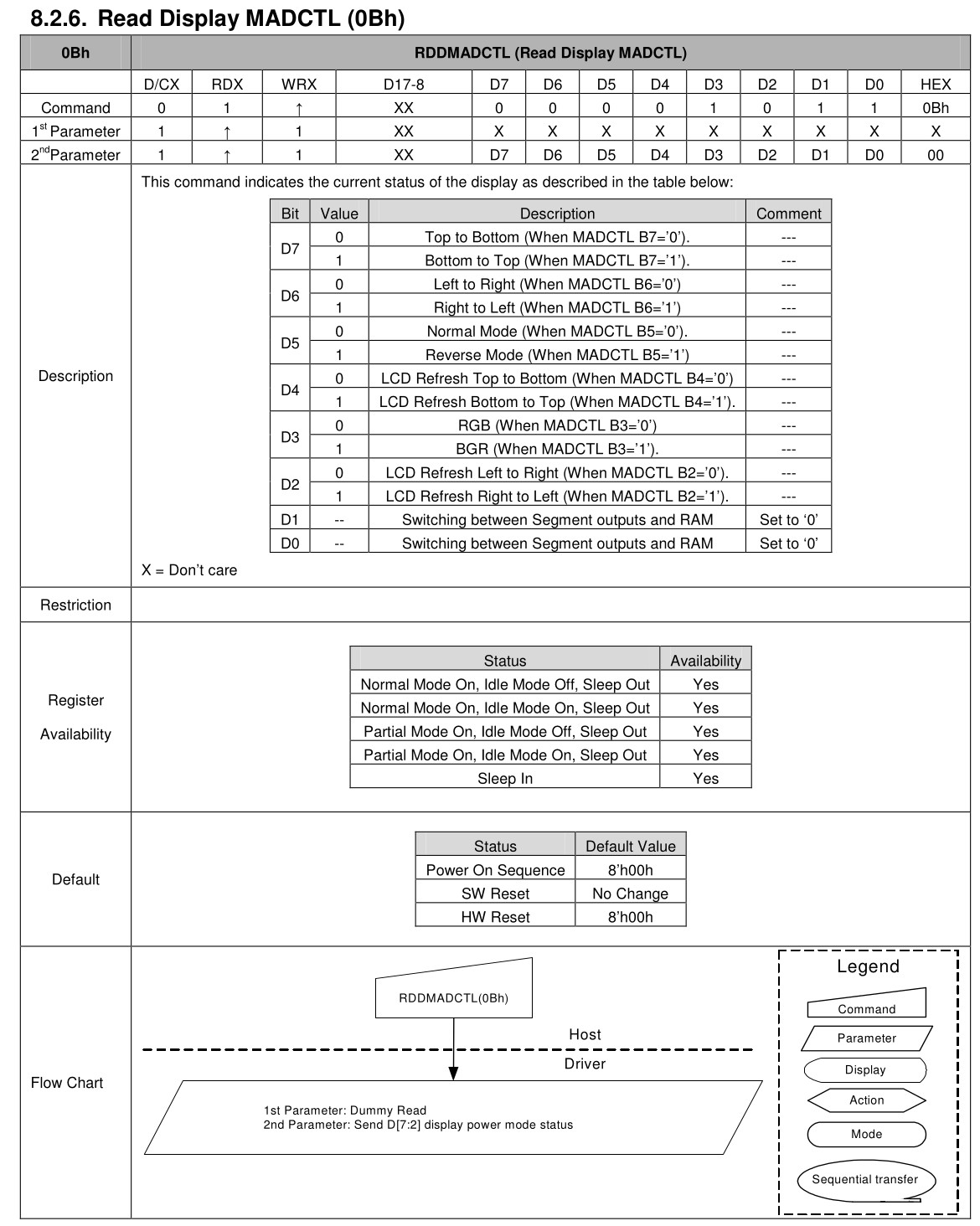

Hast Du das Datenblatt nicht gelesen?
8.2.6. Read Display MADCTL (0Bh)

Im Register 0Bh (RDDMADCTL) gibt es nämlich Bits, die das Verhalten des
Displays je nach Verschaltung einstellen.
Zum einen ist das die Orientierung, die ja bei Dir nicht wie gewünscht
ist sowie die Farbe.
Für letzteres also das Bit D3:
  0 RGB (When MADCTL B3=’0’)
  1 BGR (When MADCTL B3=’1’)
Für Ersteres die Bits D6 sowie D7.
Und zum Schluß nochmal die Grundregel schlechthin:
RTFM!
