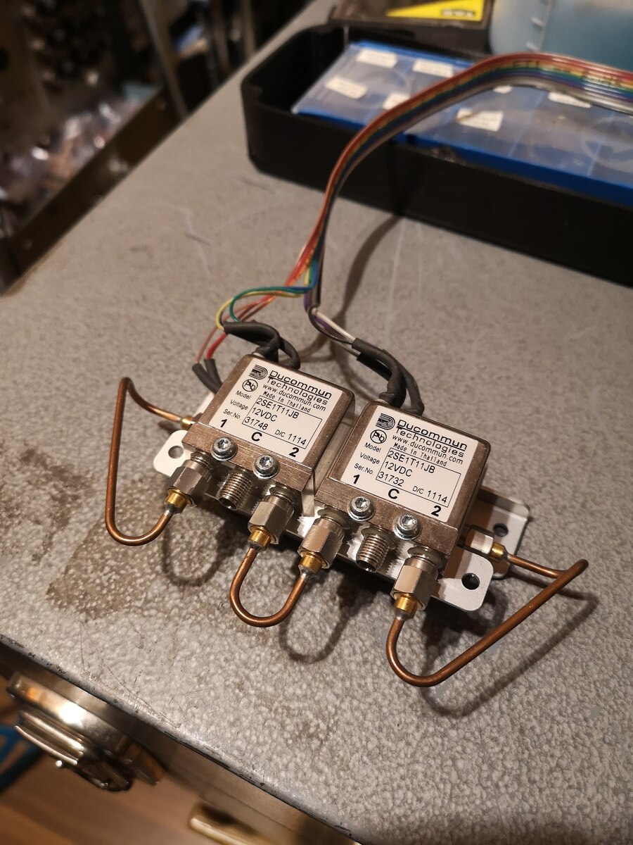

von Martin M. (wellenkino)
mit Bypass sollte das in etwa so aussehen (der ist für Spectrumanalyzer)
