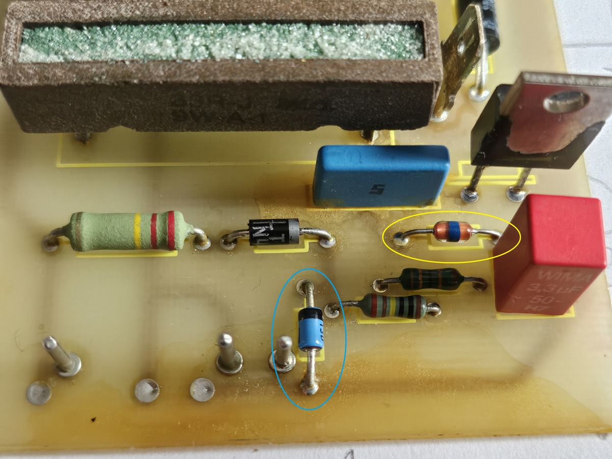

 ich habe hier wieder ein Weidezaungerät vor mir, dessen Funktionsweise
ich zu ergründen suche. Zwei Bauteile kann ich nicht zuordnen.
Bei dem gelben umkreisten mit dem blauen Balken, tippe ich auf einen
DIAC. Beschriftung konnte ich keine finden.
Bei dem blau umkreisten findet sich die Beschriftung "ST 85C 130", die
ich aber per Google nicht finden kann. Es sieht aus wie eine Diode, die
in Sperrichtung betrieben wird. Was ist das. Zenerdiode, TVS, Varistor?
Mein Bauteiletester sagt Diode mit 0,8V Durchlassspannung.
In der Hoffnung auf Hilfe...
Viele Grüße
Svensson
Könnte sein. Müsste man im Zweifelsfalle ausbauen und messen oder nach
dem Aufnehmen der Schaltung beurteilen.
Z-Diode mit 130 V, würde ich mal tippen.
So viel Spannung wird dein Bauteiltester nicht generieren, um das
feststellen zu können. :-)
von H. H. (Gast)
Der Diac ist ein BR100/03 von Valvo/Philips, und die Z-Diode eine
BZX85C130 von ST.
von Dieter S. (ds1)
Die Funktion des Schaltungsbereichs auf der Platine könnte wohl so sein:
Die auf 130 Volt durch die Zener-Diode begrenzte Hochspannung lädt über
die beiden Widerstände (einer davon 1 wohl MOhm, den zweiten kann ich
nicht eindeutig bestimmen) den roten 3.3 µF Kondensator. Wenn die
Durchbruchspannung des Diac erreicht wird zündet der Thyristor.

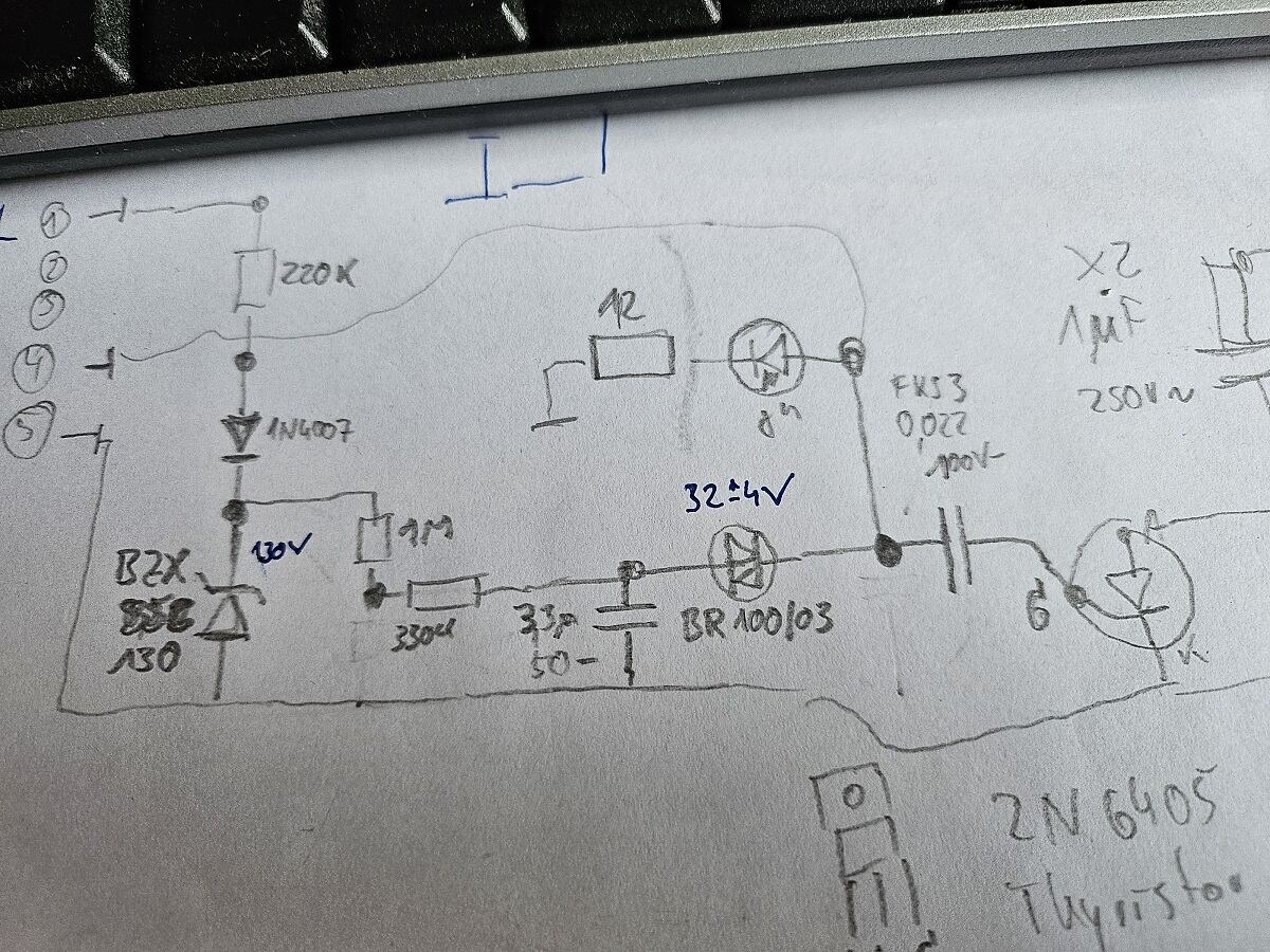

von Svensson (svensson)
Vielen lieben Dank!
Macht durchaus Sinn. Die sitzen beide im "Taktgeber", der den Thyristor
steuert. Das habe ich aufgenommen (bitte entschuldigt das Gekritzel).
@Dieter
Ja, so denke ich mir das auch. Zusätzlich blitzt noch eine grüne Led,
deren Vorwiderstand ich mit 12 Ohm allerdings recht klein finde.
Der Thyristor entläd dann einen großen Kondensator über den
Hochspannungswandler.
Die WZG funktionieren alle recht ähnlich. Dieses ist interessant, weil
es eine "Kontrolle" besitzt. Es mißt irgendwie die Kurve des Impulses
und bestimmt damit den Lastwiderstand am Zaun (bin mir noch nicht ganz
sicher). Eine zweifarbige Led blitzt dann entweder grün oder rot. Das
ganze ist mit einem Gatter HCF4098 (ast. Multivibrator) gelöst.

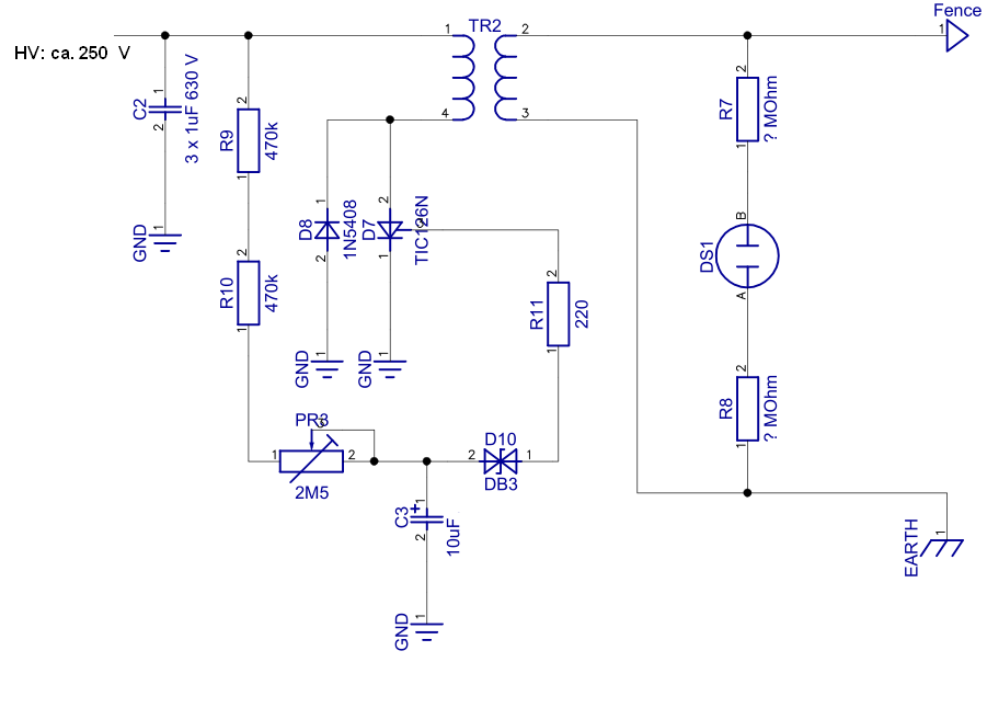

Ich hatte hier gerade erst mit einem mobilen Weidezaungerät zu tun, dass
einen Defekt im Bereich der Zündung hatte. Das Gerät ist von 1998, ein
Auszug der Schaltung ist im Anhang. Die Kontrolle erfolgt bei diesem
Gerät über die Glimmlampe. bei Kurzschluss oder zu kleinem
Lastwiderstand am Zaun sieht man die Glimmlampe kaum oder gar nicht mehr
aufleuchten.

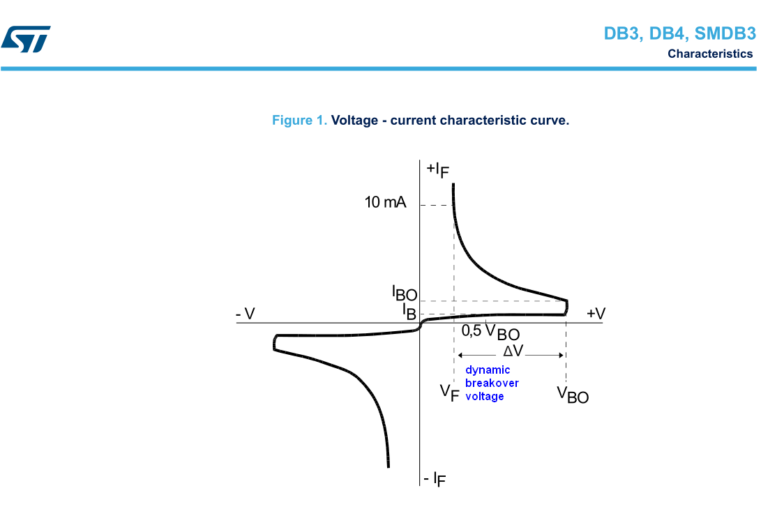

Bezüglich der Diac Parameter: Im Zusammenhang mit der Reparatur meines
Weidezaungeräts ist mir aufgefallen dass es bei der "Dynamic breakover
voltage" des dort verbauten DB3 (Bild aus dem Datenblatt siehe Anhang)
große Unterschiede gibt zwischen dem ca. 1998 original verbauten DB3
(ca. 9 Volt Dynamic breakover voltage) und von einem Bauteilehändler
erst kürzlich gekauften DB3 (nur knapp ca. 5 Volt Dynamic breakover
voltage). Laut Datenblatt sollten es mindestens 5 Volt sein, der
Thyristor in meinem Gerät zündet auch mit dem Diac mit knapp 5 Volt
Dynamic breakover voltage, allerdings ist dann die Impulsfrequenz zu
schnell und kann auch nicht mehr über den Trimmpoti passend justiert
werden. Der Diac war am Schluss auch nicht die Ursache für den Defekt
und das Original blieb im Gerät.
Keine Ahnung ob es sich bei den neu gekauften DB3 um Fakes/Kopien
handelt (lohnt es sich überhaupt Diacs zu faken?).
