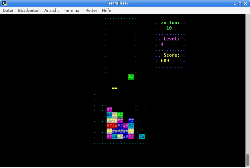

Um ab und zu Programme, die irgendwann auf einem Controller laufen sollen, teste ich Algorithmen und Programmabläufe gerne zuvor auf dem Linux-PC aus.
Hier benötige ich dann Funktionen, mit denen ich zum Einen festellen kann, ob eine Taste gedrückt wurde und wenn ja, welche.
Vor geraumer Zeit habe ich mich hier in die Tiefen von termios.h begeben und mich da schlau gemacht (von dem ich wieder vieles vergessen habe).
Auch wenn mein Code (im Anhang) funktioniert, war ich nie zu 100% zufrieden, denn er hat einen Schönheitsfehler in der Anwendung.
Bisweilen, aber nicht immer gibt er mir an der aktuellen Cursorposition die Escape-Sequezen für bspw. die Cursortasten oder die Funktionstasten aus:
^[[A   ^[[B   etc.
Meine < readkey > Funktion liefert mir neben den Ascii-Codes der Tasten auch die erweiterten Codes für eben oben genannte Cursor und Funktionstasten.

Leider zerstört mir das Ausgeben der Escapesequenzen meinen Bildschirmaufbau. Bisher habe ich mir damit beholfen, dass ich in meinen Programmen einen Bereich schwarze Textfarbe auf schwarzem Hintergrund definiere auf den ich nach jeder Bildschirmausgabe verzweige.
Irgendein Puffer in dem wohl die erweiterten Tasten abgelegt werden muß wohl gelöscht werden, aber ich weiß nicht wo und wie ich das bewerkstellige.
Vllt. kennt einer der Linux- Systemprogrammierercracks wie das geht ?

Ich hatte mir früher einmal Implementierungen von conio für Linux angesehen gehabt und war damals nicht zufrieden gewesen, was der Grund war, mir eigene Funktionen zu schreiben. War ich gerade eben aber wieder nachsehen und habe festgestellt, dass es hier nur etwas mehr Auswahl als vor 10 Jahren gibt. Grundsätzlich ging es mir darum, auch "ähnliche" Funktionen wie aus TurboPascal und Turbo C zu haben. conio werde ich nicht weiter verfolgen weil:
G. K. schrieb:
Echo abschalten?
https://c-for-dummies.com/blog/?p=4001 https://man7.org/tlpi/code/online/dist/tty/no_echo.c.html
Super herzlichen und vielen Dank an zumsel. Die Links waren für mich sehr zielführend und ich konnte das Tastenecho abschalten. Herrlich !
Im Anhang ist die erste Verwendung hiervon zu sehen und das ist das, was ich dann in einem Mikrocontroller zur Anwendung bringen möchte.
Das Original hatte ich in 1992 in TurboPascal geschrieben. Dass der C-Code bisweilen etwas "unschön" aussieht ist genau diesem Umstand geschuldet, dass es 1:1 aus dem Original umgesetzt wurde. Hier gab es zuerst ein Textmode-Spiel, bevor es dann zu MCGA-Grafik (320*200 Pixel / 256 Farben) umgesetzt wurde. Lange ist es her! Heute gibt es in dieser Form einige ähnliche Spiele, aber damals war das neu. Eine Art Mischung aus Tetris und Klax.
Nachdem das nun auch wieder unter Linux läuft hat es für mich wieder den alten Charme hervorgebracht und ich habe (wie früher) zu viel Zeit jetzt verdaddelt.
Wer es ausprobieren möchte: Im Ordner einfach "make" eingeben, danach kann das Spiel mit ./3ac gestartet werden.
Von oben fallen farbige Klötzchen herunter, die farbig sortiert übereinander gestappelt werden müssen. Sind 3 Klötzchen einer Farbe übereinander (Three A Color), verschwinden diese und der Score wird erhöht.
Der Fänger in der Mitte kann mit den Cursortasten bewegt werden und kann ein einzelnes Klötzchen fangen und es dann in der X-Position verschieben. Ein Druck auf die Leertaste lässt das Klötzchen fallen.
Rechts und links ist der Mülleimer in dem Klötzchen weggeworfen können (hier baut sich bei 3 übereinander gleichen Farben jedoch der Aufbau nicht ab). Erreicht ein aufgestappelter Klötzchenturm die Höhe der Mauer links und rechts, ist das Spiel beendet. Ebenso ist das Spiel beendet, wenn ein Klötzchen (versehentlich) auf die Mauer abgelegt wird :-)
