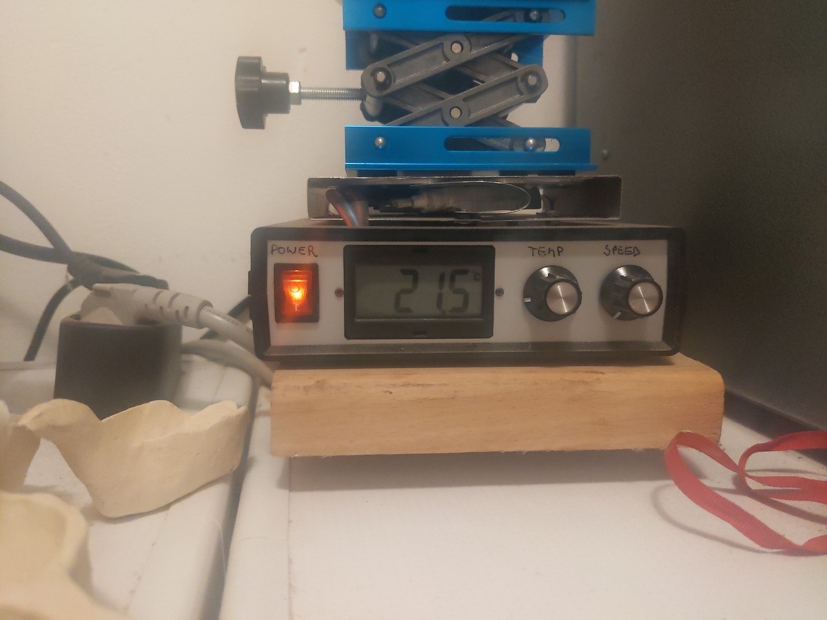

Wenn du eine Anzeige mit Batteriebetrieb haben willst, muss das ein
stromsparendes LCD Glas sein, direkt angesteuert vom Mikrocontroller,
oder ein LED Display das nur auf Knopfdruck leuchtet.
Dein Mikrocontroller braucht dann mehr Anschlüsse, so 28 könnte reichen
(Sollwert über Poti), z.B. ein ATmega328.
Im Bild so realisiert (LCD Glas direkt am ATmega328, dreht man am Poti,
wird kurz die Solltemp angezeigt bevor es zur Isttemp zurückspringt)
aber es gab da nicht die Notwendigkeit Strom zu sparen.
