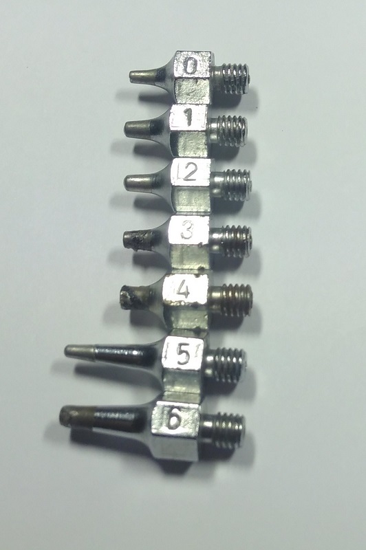

Hallo Ihr,
es ist mal wieder Zeit für neue Entlötspitzen. Leider scheint meine Entlötstation so alt zu sein, dass sie aus den Erwatzteillisten gefallen ist. Habt Ihr eine Idee, welche Spitzen da passen? Vielleicht hab ich ja Glück und jemannd von Euch hat eine baugleiche Station.
Viele Grüße
Holger

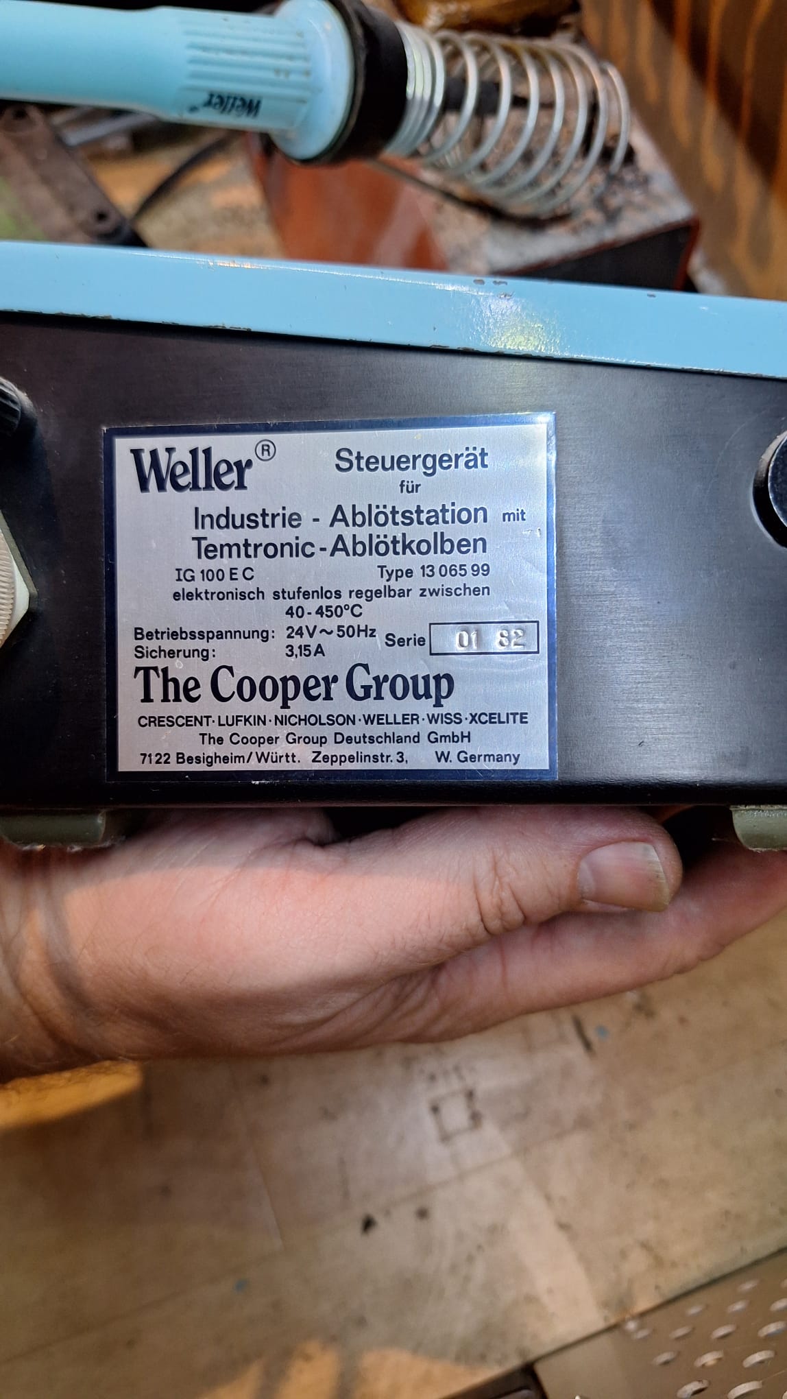

Wieder ein Thread, wie ich sie "liebe". Der einzige textliche Hinweis ist Bratstation,jpg. Ist es denn so schwer, die wichtigsten Teile des Typenschildes abzutippen und zumindest das Wort Weller im Titel zu erwähnen?
Mit ein klein wenig Suche nach IG100EC hättest du den o.g. Thread entdeckt. Weller Steuergerät für Industrie-Ablötstation mit Temtronic-Ablötkolben IG 100 EC (IG100EC) Type 13 065 99 (1306599) elektronisch stufenlos regelbar zwischen 50 und 450°C Betriebsspannung 24V~ Sicherung 3,15A Serie 01 82 The Cooper Group Crescent Lufkin Nicholson Weller Wiss Xcelite The Cooper Group Deutschland GmbH 7122 Besigheim / Württ. Zeppelinstr. 3 W.Germany
Die Entlötspitzen (Saugdüse) gibt es noch, suche z.B. nach https://www.ebay.at/sch/i.html?_nkw=weller+entl%C3%B6t* https://www.ebay.at/sch/i.html?_nkw=%22weller+saugd%C3%BCse%22 Mit metrischem Gewinde: DS1.. z.B. WELLER - DS110 EURO - Düse, Metrisch, 0.7MM WELLER - DS113 EURO - Düse, Metrisch, 1.2MM Weller Saugdüse Serie DS, Außen-Ø 3,3 mm, Innen-Ø 1,8 mm, DS 114 T0051351499
Mit Konus: DX... Mit langem Rohr: XDS...

Eigentlich hatte ich gedacht, doppelte Information beingt nicht viel. Steht alles auf dem Schild.
Es war eine mit DS110 beschriftete Tüte Ersatzspitzen dabei. Oben die DS110, unten die ausgebaute. Wenn ich das richtig sehe, sind die "DS" Spitzen aus der Tüte eher "DX", oder?
Der Kolben ist ein TCP.

Die untere ist keine DS110, sondern eine DS114 (eingeprägte 4, Daten habe ich oben bereits gepostet). Wieviel Watt hat der TCP? Hast Du einen "Pfeifenputzer" für die Bohrungen?

Doch, die DS116 gibt es noch bei Farnell, RS-Components, Conrad und einigen anderen für 15-17 Euro. Welches Gewinde haben sie? Die TCP ist doch nicht temperatur-einstellbar, oder? Wieviel Watt hat dein TCP? Die einstellbare DS-80 ist sicher die bessere Wahl mit 80 Watt. Wenn der Unterdruck nicht mehr gut ist: die Kolophonium-Dämpfe setzen die Drehschieberpumpe zu, aufmachen und mit Alkohol reinigen hilft. Haben die DX durch die größere Fläche einen besseren Wärmeübergang?
