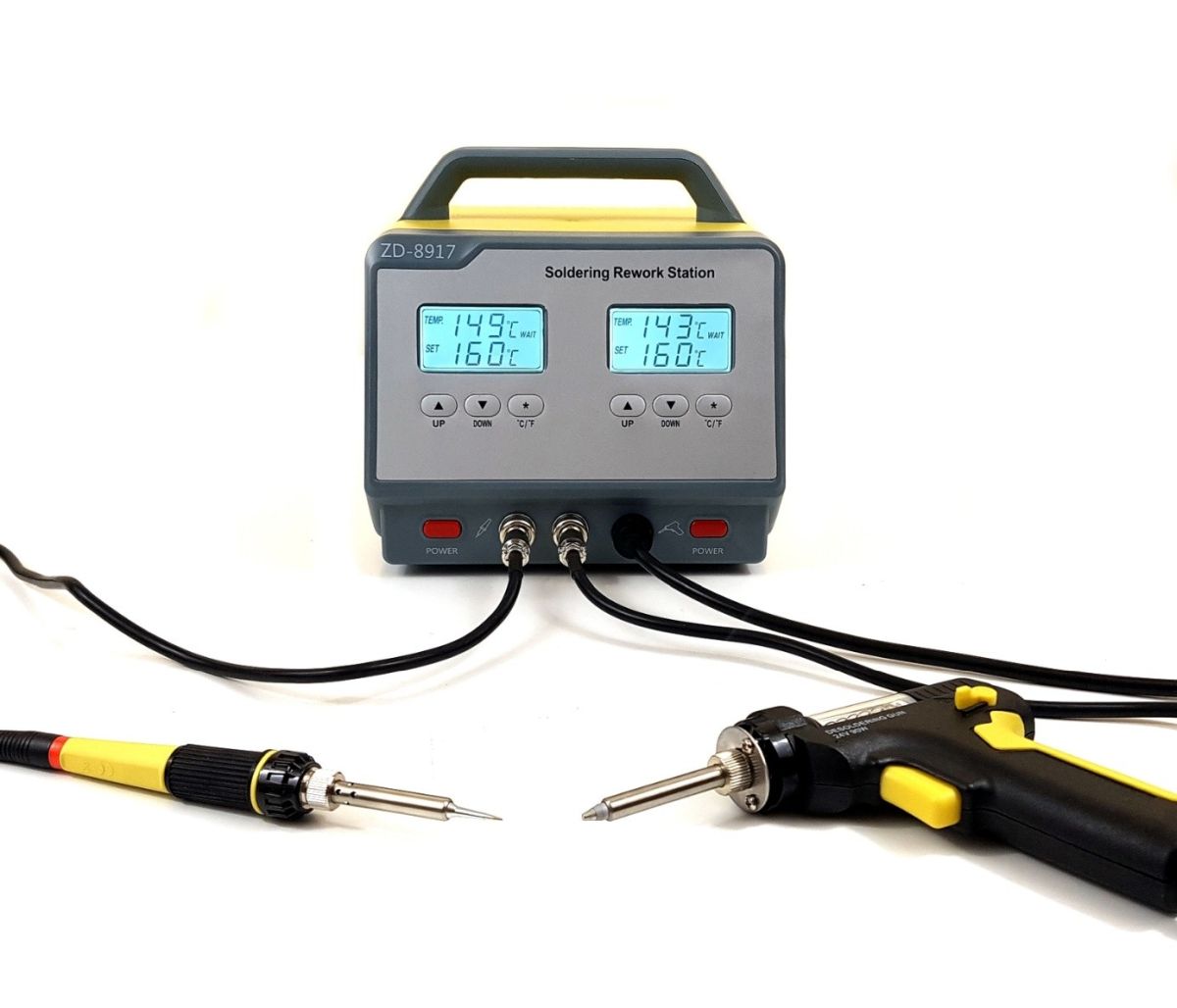

von Rainer D. (rainer4x4)
Vor längerer Zeit hatte ich mir dieses zugelegt:
https://schwick.de/zd-8917-loetstation-entloetstation-2-kanal-150-w-600896
Ist im Prinzip das Gleiche das Du hast. Angeblich hat der Entlöter 10W
mehr an Leistung.
Die Temperatur stelle ich immer auf mind. 400W ein, und lasse den
Entlöter vor Gebrauch länger aufheizen, sodass auch das dünne Röhrchen
im Gerät heiss wird. Das hilft etwas um das Verstopfen seltener werden
zu lassen.
Multilayer Platinen sind immer tricky zu bearbeiten. Im Betrieb hatten
wir dafür eine Ersa i-con vario 4:
https://ts.kurtzersa.de/electronics-production-equipment/abgekuendigte-ersa-produkte/produkt-details/i-con-vario-4-2.html
Damit haben wir die Entlötstelle mit dem Sauger, und von der Gegenseite
zusätzlich mit dem 120W Lötkolben aufgeheizt. Erst dann war ein
durchgängiges Entsaugen des Lötzinns möglich.
In ganz speziellen Fällen war zusätzliches Aufheizen durch das
Heissluftgerät der i-con erforderlich. Alleine nicht zu bewerkstelligen.

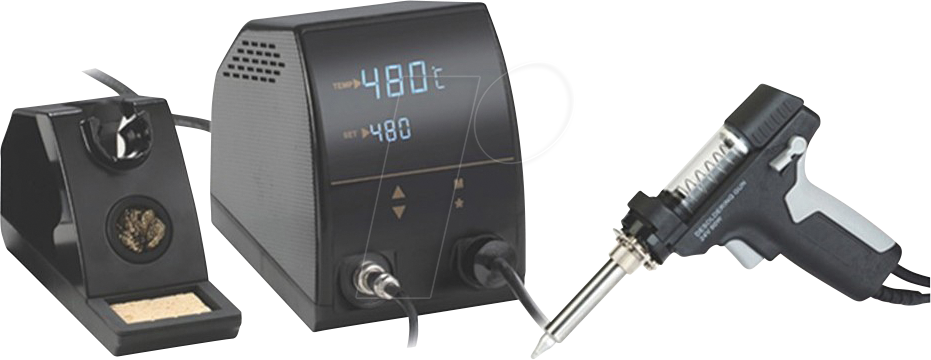

von Flip B. (frickelfreak)
https://www.conrad.de/de/p/star-tec-st-804-loet-entloetstation-analog-80-w-150-450-c-832375.html
Diese Bauform ist z.b. von weller bekannt und hat keine Probleme mit
verstopfen.
Ich benutze den Entlötkopf, den es auch als ersatzteil gibt, habe ihn
aber an eine direktbeheizte Hakko-spitze angebracht und eine fußpumpe an
langem silikonschlauch für die luft. Daher kann ich nichts zur station
sagen, aber die absaugmimik ist top.
Ansonsten sind diese auch nicht soo schlecht, aber ähnlich
wartungsintensiv wie die Zhonghdi
https://www.conrad.de/de/p/toolcraft-entloetkolben-2521200.html
Ehrlich gesagt löte ich THT zuletzt gerne mit mehreren extrem breiten
"Lötbalken"  T12-140X aus, danach kann man die Löcher entspannt
freisaugen oder freiblasen. Bei der heute üblichen geringen spalte
zwischen pin und loch ist es auch mit rumwackeln am entlöterich kaum
machbar, wirklich alles an zinn zu entfernen.
von Timo N. (tnn85)
> mehr an Leistung.
Ja, zumindest der gleiche Hersteller "Zhongdi".
Würde mich nicht wundern, wenn da einfach zweimal das gleiche Netzteil
wie in meiner verbaut ist für die zwei Kanäle.
Aufheizphase ist halt sehr lange.
Hier anschaulich von Eleshop getestet:
https://youtu.be/FvOkDO-XrtU?si=dEMrt5sxDyJlY7hj&t=547
Die Zhongdi ZD-8915 (entspricht vermutlich meiner im Großen und Ganzen)
brauchen bei einer Einstellung auf 350°C mehr als 1:30 Minuten zum
Aufheizen. Ich weiß nicht, ob bei dem Test die Düsen/Spitzentemperatur
gemessen wurde oder ob auf die Anzeige des Geräts vertraut wurde, aber
es entspricht genau meiner Erfahrung mit der ZD-915 (1:31 Min bis 350°C
ab Einschalten).
> verstopfen.
Die Rezension auf der Seite von Conrad sprechen ja Bände.
Beim Entlötkopf an sich muss der natürlich auf einen vorhanden Lötkolben
passen (habe JBC).
Laut
https://www.conrad.de/de/p/star-tec-entloetaufsatz-inhalt-1-set-832413.html
brauch man da dann eine Spitze mit 6,5mm?
Ich stelle mir die Gewichtsverlagerung etwas unhandlich vor, wenn an der
Spitze vorne noch der Schlauch angebraucht ist.  Damit keine Probleme?
Dass die Lösung weniger zum Verstopfen neigt, kann ich mir allerdings
gut vorstellen.
Mein Hauptmanko ist wie gesagt der Wärmeeintrag/Geschwindigkeit des
Aufheizens. Wenn ich da meine JBC für nehmen könnte, wäre das natürluch
top.  Die heizt sehr schnell auf.
Werde auch mal in die ZD-915 reinschauen, ob man eventuell da was ändern
kann. Gibt ja schon Mods für, aber die Beseitigen eher andere Mankos.

> betreibt, einen Unterschied.
Intern sind es zwei völlig getrennte Geräte, zwei Netzschalter, zwei
Netzteile, zwei Steuerplatinen, zwei Anzeigeeinheiten usw., alles
getrennt.
Einzig die Zuleitung ist eine gemeinsame.
von Harald K. (kirnbichler)
Also: Wir haben zwei komplett unterschiedliche Geräte, mit
unterschiedlichen Spezifikationen, und aus dem, was das eine Gerät
macht, leitest Du ab, daß es das andere auch machen muss.
Hmm.
Aber gut, die Informationslage scheint verworren zu sein.
Das ehrlichste, was ich jetzt finden konnte, ist das hier:
http://www.china-zhongdi.com/static/upload/image/20240111/1704957172183009.jpg
Da steht 80 Watt (und "heat up rating" 200 Watt)
Lustig wird dann das hier:
http://www.china-zhongdi.com/static/upload/image/20240130/1706577936117588.jpg
... da steht dann sogar 90 Watt ...
Einigen wir uns drauf: Die Dinger kosten wenig.
