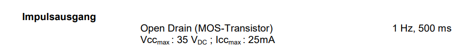

Ich habe einen Wärmemengenzähler (Sontex Superstatic 789) mit
Impulsausgang (OpenDrain 500ms, max 35V DC).

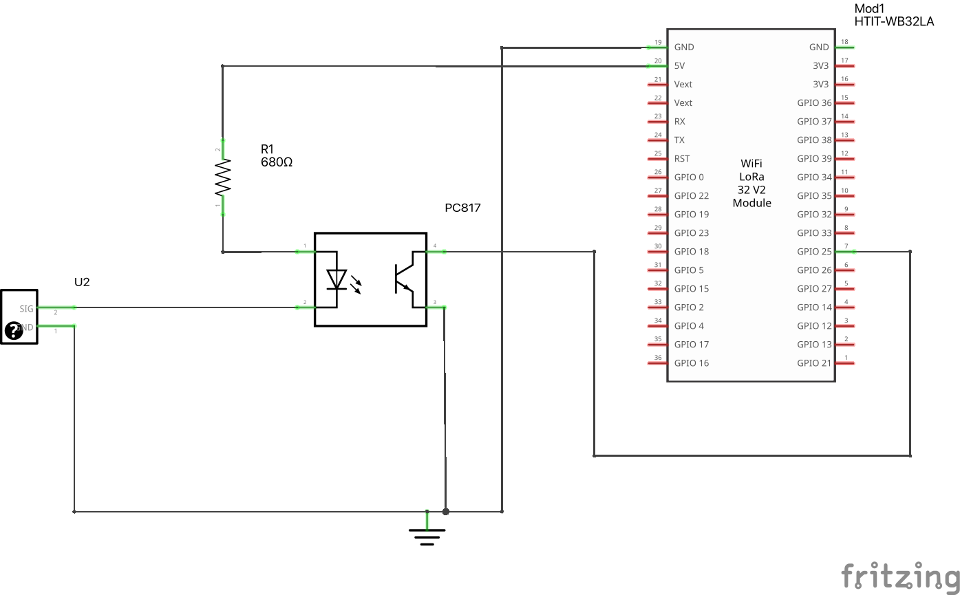

Daran habe ich einen Optokoppler angeschlossen und auf der anderen Seite
einen ESP32 mit Tasmota. Einen PullUp habe ich dort nicht (hat der ESP32
wohl intern?!). Zum Test hatte ich einen externen 10 kOhm angehangen,
aber das hat auch keine Änderungen gebracht (GPIO 25 auf 3,3V)
Ziehe ich das den PIN "SIG" manuell auf Masse, dann kommen die Impulse
auf der anderen Seite an. Ich bilde mir ein, dass beim Counter auch ab
und an ein Impuls gezählt wird aber da kann ich auch falsch liegen.
Der Wärmemengenzähler gibt laut Datenblatt immer einen Impuls aus (kann
man nichts einstellen).
Ich vermute nun einen Fehler in meinem Aufbau. Zum Verständnis, habe ich
mit meinem Laienhaften Fritzing Kenntnissen was gemalt :)
> wohl intern?!).
Ist der auch aktiviert? Wenn unsicher : Mal einen extern ran hängen.
Was sagt dein Logic-Analizer oder Oszi am Optokopplerausgang?
Was komplett sinnlos ist, denn beide Seiten haben Masseverbindung.
Möglicherweise ist der Open Drain Ausgang auch eher schwach und kann den
Optokoppler nicht ansteuern. Braucht auch keine. Ein einfacher 10k
Pull-Up Widerstand gegen 3,3V reicht! Dann kann man SIG direkt an den
Mikrocontroller anschließen.
Jep, interne Pullups müssen proaktiv eingeschaltet werden, die sind
nicht von Haus aus aktiv.
Und das schöne am Open-Drain-Ausgang ist, dass man sich den Optokoppler
sparen kann. Einfach einen Pullup auf 3.3V an den Ausgang und ab geht's!
Der kann bis zu 25mA.

von Otto K. (opto_pussy)
Vielleicht hat der Impulsausgang einen PNP Transistor mit Open
Kollektorausgang und die LED vom Optokoppler muss gegen GND geschaltet
werden. Außerdem kommen an Pin 20 vom ESP32 keine 5 Volt raus. Im
Gegenteil, es muss eine Versorgungsspannung von 5V daran angeschlossen
werden!

Im Handbuch den Sontex ist beschrieben, das die Impulsausgänge immer an
sind. Einstellen kann man da nichts.
Den Optokoppler hatte ich deswegen, da ich den OpenDrain erst mit 24V
versorgen wollte und der ESP kann da ja nicht direkt ab. Über einen
Spannugsteiler wäre es vielleicht auch gegangen aber den Optokoppler
hatte ich da.
> werden
Der Optokoppler stammt von Paul. Da muss gar nichts gegen Gnd geschaltet
werden, wenn man das nicht möchte.

Ein OD-Augang muss nicht "versorgt" werden. Sondern der Mosfet schaltet
entweder gegen GND durch, oder er sperrt.
> Über einen Spannugsteiler wäre es vielleicht auch gegangen aber den
> Optokoppler hatte ich da.
Du brauchst keinen Spanungsteiler. Dein OK ist genauso wie der
Impulsgeberausgang ein OpenKollektor-Ausgang. Der OK braucht also auf
der Ansteuerseite einen Vorwiderstand für die LED, und aus der
Ausgangsseite exakt die selbe Hardware wie der Impulsausgang: einen
Pullup.
Ich habe dir die Schaltung aufgezeichnet. Da ist kein Spannungsteiler
drin, sondern nur der Pullup (den der OK sowieso auch braucht). Dieser
OK ist hier absolut fehl am Platz. Er bringt nur unötige Freiheitsgrade
und für Laien unerwartete Dimensionierungs- und Alterungsprobleme ins
Spiel. Denn dann muss man auf einmal mit Stromübertragunsfaktoren und
Lastwiderständen und LED-Strömen herumrechnen und alle Eventualitäten
und Toleranzen berücksichtigen.
Und das ohne Notwendigkeit und ohne jeglichen Nutzen, denn der
Wärmemengenzähler ist eh' schon ein galvanisch getrenntes , weil
batteriebetriebenes Gerät. Wozu sollte dann eine weitere galvanische
Trennung durch einen OK noch nötig sein?

Unabhängig davon ob ein OK erforderlich ist oder nicht sehe ich jetzt
auch keinen zwingenden Grund alles zu ändern. Ich finde es wichtiger zu
lernen wie man Fehler sucht als ob man eine Schaltung noch weiter hätte
optimieren können. Wenn ein original PC 817 verbaut ist dann wären
selbst bei einem CTR von nur 50% absolut ausreichende Reserven und der
Wärmemengenzähler kann mit seinem Open Drain MOS-Ausgang (25 mA) auch
den LED-Strom treiben.
Für eine systematische Fehlersuche würde ich jetzt alles original (mit
10k Pull-Up am ESP-Eingang) lassen und statt des Wärmemengenzählers
einen Taster anschließen. Damit dann mit dem Multimeter gegen Masse in
beiden möglichen Zustände alle wichtigen Signalpegel nachmessen.
Wenn da alles stimmt kan man damit die SW testen. Wobei man wissen muss
dass ein Taster prellen kann und damit bei einem Tastendruck auch
mehrere Impulse erzeugt werden können. Für einen grundlegenden Test
reicht das aber.
Und erst wenn da alles passt hängt man wieder den Wärmemengenzähler
dran.
p.s.
Auf deiner Tastatur zeigt die Taste für das Komma (',') schwerste
Aussetzer.
Also jetzt wie eben beschrieben systematisch weitermachen: man nimmt
die Signalkette ohne das fragliche Gerät in Betrieb und sorgt dafür,
dass diese Signalverarbeitung funktioniert. Wenn man es richtig macht,
dann schließt man als Quelle auch mal einen Signalgenerator an, lässt
das Ganze übers Wochenende durchlaufen und kontrolliert dann, ob die
Impulsanzahl über lange Zeit ebenfalls passt.

Paul R. schrieb:
> Einen PullUp habe ich dort nicht (hat der ESP32 wohl intern?!).
Die internen Pullups von µC sind recht hochohmig. Für eine störsichere
Schaltung sollten extern niederohmigere Widerstände angeschlossen
werden.
Und wenn du aber nicht weißt, ob du in deiner eigenen SW den Pullup
aktiviert hast, dann ist ein externer Pullup eh' die bessere Wahl.
