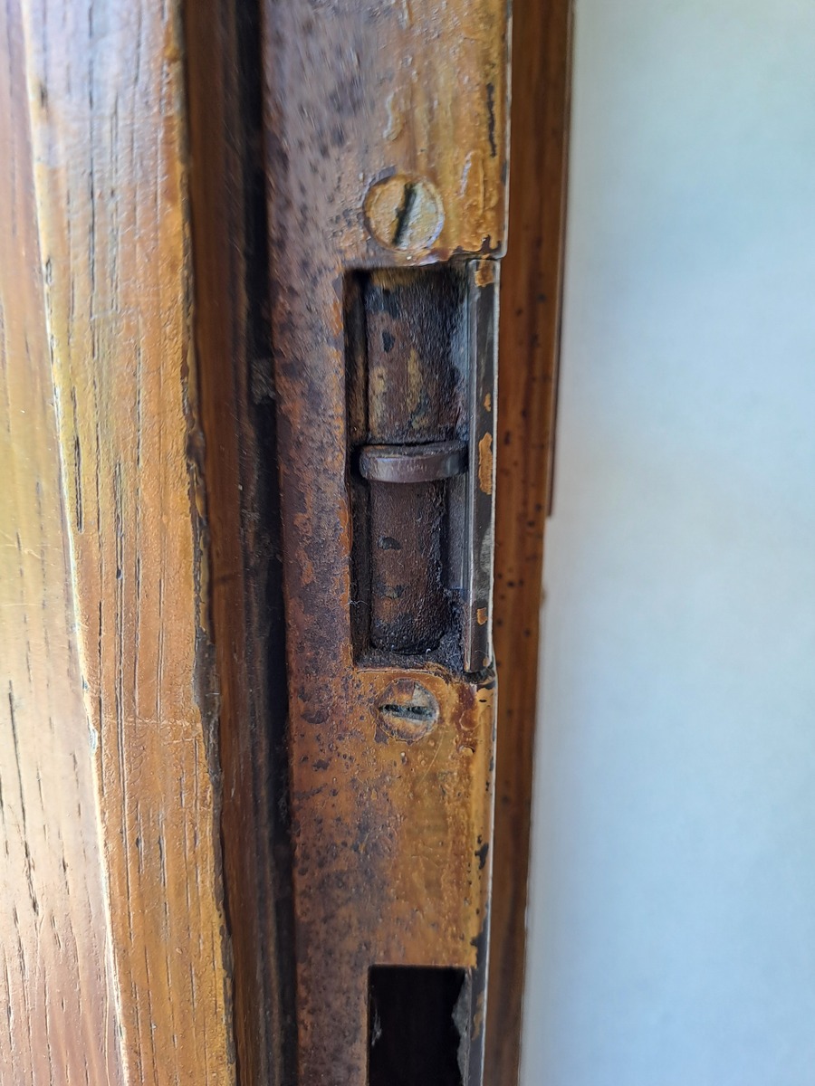

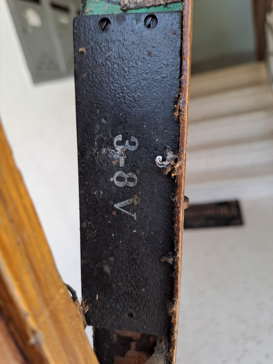

Hallo zusammen, bin neu im Forum und suche für einen Bekannten einen älteren Türöffner mit 3 - 8 V, die ja schon lange nicht mehr gebaut werden. Beim Einbau neuer Türöffner wären massive Umbauarbeiten erforderlich - Trafo/Relais, Schloßblech, evt. Drähte... Wer einfunktionierendes Altteil hat und das verkauft, bitte melden. Ggf auch Adressen, wer so was noch hat. Vielen Dank und Grüße Vidar

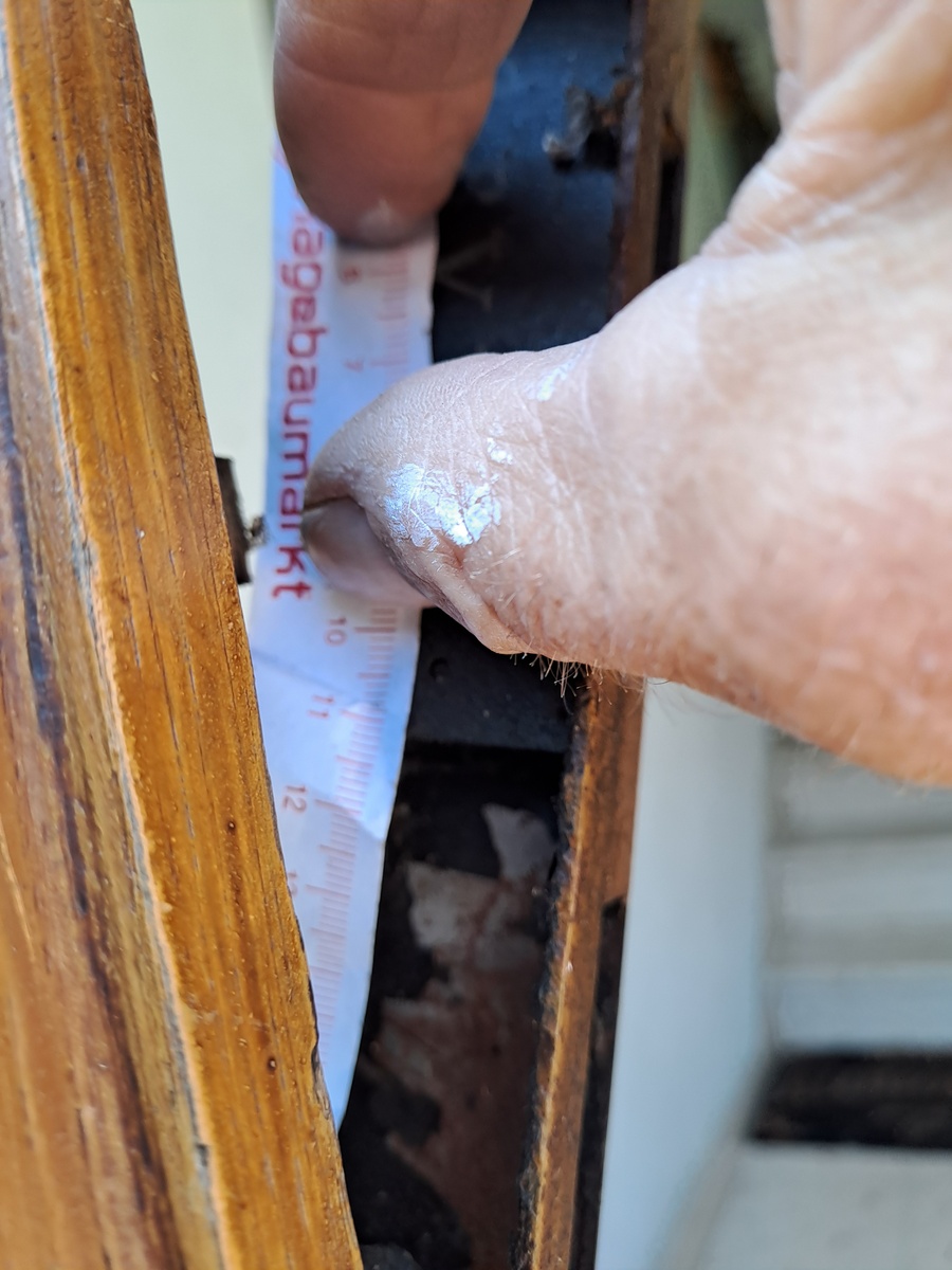

Anbei noch Fotos. Das Teil ist ca. 60 Jahre alt, kein Hersteller ersichtlich. Übersah ich mitzuteilen. Sorry
Der Abstand der Schrauben am Schloßblech: 5,5 cm

DER Hersteller für solche Türöffner ist Effeff (Fritz Fuss), seit 2005 heißen sie, nachdem sie mit (Zeiss-) IKON zusammengingen, Assa Abloy: https://de.wikipedia.org/wiki/Assa_Abloy_Sicherheitstechnik
Warum soll dieser ausgetauscht werden? Die sind in der Regel leicht reparierbar, meist ist das Fett hart, es muss ausgewaschen werden mit Reinigungsbenzin oder Petroleum. Danach trocknen und neu fetten.
